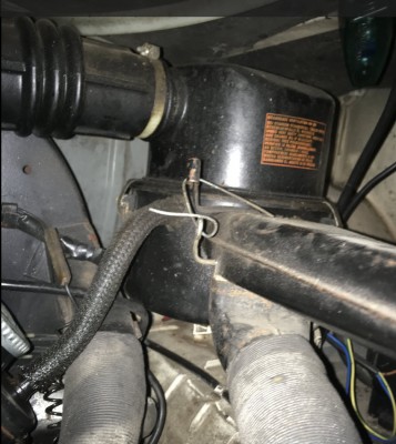

Avispa66 hat geschrieben: 13.02.2018 00:33 Hab versäumt ein Foto vom aktuellen Setup zu machen, ist aber wohl Pfusch getrieben worden, denn da müsste wohl dieses Patent verbaut sein:
Norbert*848b hat geschrieben: 12.02.2018 23:36 Die erste Version (bis Juli '70) mit Seilzug und angesteuert über das Thermostat was auch die Kühlluftklappen betätigt.
Nur ist weit und breit kein Seilzug zu finden, lediglich ein mit Bindedraht auf „offen“ fixierte Klappe :?
Als kleiner Nachtrag noch ein Foto der aktuellen Vorgänger-Notlösung:

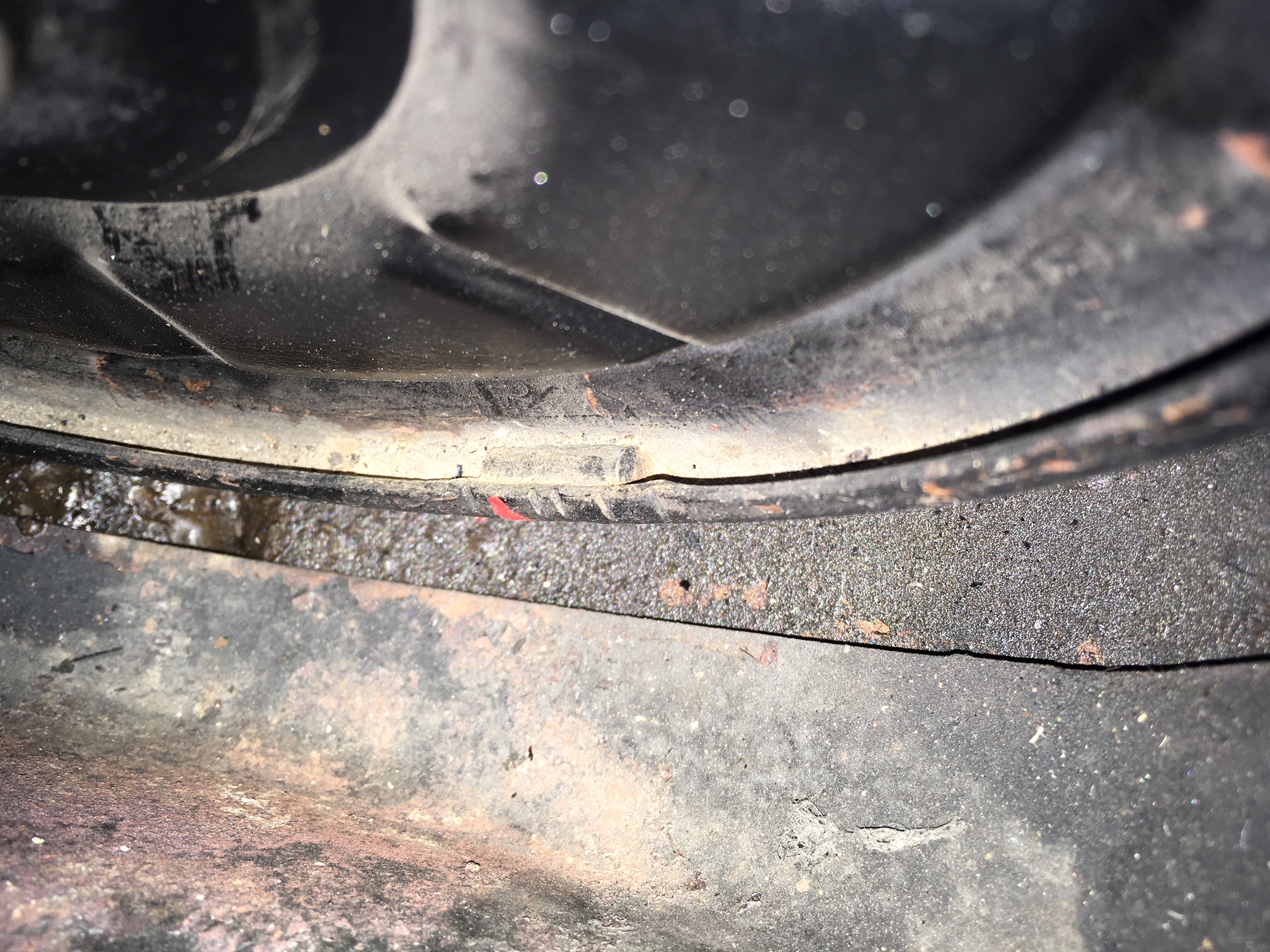

Hab mir aber nochmals die eiernde Riemenscheibe (auch in diesem Topic zu lesen/sehen) näher betrachtet, dabei folgendes entdeckt:
Riemenscheibe mit Wuchtgewicht?
Wenn man genau hinsieht, findet man so eine Art Auswuchtgewicht (ca. 12mm langer Metallstab), da wo die rote Markierung und die vielen Kerben sind.
Es liegen bei mir noch zwei alte Riemenscheiben rum, aber sowas hab ich noch nie gesehen.
Ist das was gebasteltes oder gab es das so?
Beiträge: 7666
Hallo Avispa,
Avispa66 hat geschrieben: 02.04.2018 16:54 Nun aber Frage 1:
Verschliesst man nun bei laufendem Motor die Öffnung dann sollte doch der Motor - Mangels Luft -langsam ausgehen, oder nicht?
Schau Dir bitte einmal Dein Bild vom 12. März 2018, 17:18 an. Da geht nach unten ein dickes Papprohr auf einen Metallstutzen, der die warme Luft von Zyl 1 / 2 ansaugen kann, wenn die (normalerweise) thermostatisch gesteuerte Klappe nach hinten (Frischluftansaugung dann geschlossen) zeigt. Die Klappe kann also als 2-Wege Steuerung (in Verbindung mit Thermostat) betrachtet werden.
Avispa66 hat geschrieben: 02.04.2018 16:54 ... aber sowas hab ich noch nie gesehen.
Ich auch noch nicht. :?
Darüber hinaus bleibt zu wünschen, dass bei diesem Motor hoffentlich keine Übergroße-Keilriemenscheibe eingebaut ist, wie das hin und wieder bei Austauschmotoren gemacht wurde.
Dann könnte es nämlich Beschaffungsprobleme geben.
Info: Seite 49 elektronisches PDF-Dokument: http://www.amescador.nl/documenten/Werk ... 2_1975.pdf
Avispa66 hat geschrieben: 02.04.2018 16:54 ... da wo die rote Markierung und die vielen Kerben sind.
Da hat aber jemand mit Markierungen aber nicht gegeizt, ich kenne es bis zu max. 3 Markierungen. Links 0°, dann nach rechts 7,5° und ganz rechts 10°. :wink:

Norbert*848b hat geschrieben: 02.04.2018 21:39 Hallo Avispa,
Das mit der 2-Weg-Steuerung hab ich schon verstanden, hast es in einem früheren Beitrag gut erklärt gehabt und auf die verschiedenen Typen (Seilzug vs. integrierter Termostat) hingewiesen.
Aber eben, aktuell ist keine Steuerung vorhanden, resp. der Vorbesitzer hat die Klappe so fixiert, dass die immer Vorwärmung zu ist. Oder anders ausgedrückt: immer auf Frischluftzufuhr steht.
Die Karre scheint aber schon mehrere Jahre so zu funzen.
Meine Frage 1 ist genereller Natur: Was passiert wenn alle Luftzufuhr-Wege verschlossen werden? Z.B. durch Abdecken mit der Handfläche. Ich hätt mir vorgestellt, dass der Motor langsam an drehzahl verliert oder gar ausgeht, aber bei meinem läuft der Motor schön weiter.
Bei einer Vespa beispielsweise geht der Motor wegen Überfettung alsbald aus, passiert auch wenn im Standgas der Choke gezogen bleibt.

Es handelt sich tatsächlich um ein Austauschmotor (X am Ende der Motornummer).
Zum Hinweis im PDF: Wenn von „Übergrösse-Riemenscheibe“ die Rede ist, dann ist wohl der Innendurchmesser gemeint, oder?
Muss da nochmals genauer auf die Riemenscheibe hinschauen, mal sehen ob etwas von diesen „zwei umlaufenden Rillen“ zu sehen ist.
Beiträge: 7666
Hallo Avispa,
Avispa66 hat geschrieben: 02.04.2018 23:38 Was passiert wenn alle Luftzufuhr-Wege verschlossen werden? Z.B. durch Abdecken mit der Handfläche. Ich hätt mir vorgestellt, dass der Motor langsam an drehzahl verliert oder gar ausgeht, aber bei meinem läuft der Motor schön weiter.
Sorry, hatte Dich wohl nicht richtig verstanden. So dicht ist das System auf der Eingangsseite nun auch wieder nicht, dass man damit den Motor abwürgen kann, wenn dieser "Eingangsrüssel" zugehalten wird. Die Umschwenkklappe ist nicht wirklich voll abgedichtet, Motorentlüftung geht schließlich auch noch da hinein und ferner dürfte da noch so eine kleine Klappe mit Gewicht montiert sein, wobei die Mechanik dazu auch noch Luft durchlässt.
Avispa66 hat geschrieben: 02.04.2018 23:38 Zum Hinweis im PDF: Wenn von „Übergrösse-Riemenscheibe“ die Rede ist, dann ist wohl der Innendurchmesser gemeint, oder?
So wie ich das in Erinnerung habe, ist ein größerer Außendurchmesser der Welle gemeint, also da, wo sich die Rücklaufschnecke fürs Öl befindet.
Auch nur bei ganz wenigen Austauschmotoren war diese Aktion nötig, nämlich dann, wenn das Gehäuse an der Stelle beschädigt war. Dann hat man eben das Gehäuse dort größer gebohrt und eine Riemenscheibe mit Übermaß dieser Welle eingesetzt.
sham 69
Beiträge: 1558
Registriert: 16.01.2009 11:48
Beitrag von sham 69 »
Norbert*848b hat geschrieben: 03.04.2018 18:59
Dann wurde riemenscheibenseitig meiner Erinnerung nach durch einen Dichtring abgedichtet und die Schnecke konnte entfallen, diese Dichtringe werden als sand-seals oder so noch in den Staaten angeboten. Lässt sich bestimmt bei thesamba was finden. Ich habe früher so eine Dichtung über csp gekauft.
