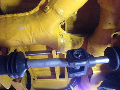

schrauberger hat geschrieben: 19.04.2020 14:00
ghiafix hat geschrieben: 19.04.2020 13:31 Hallo Jochen,
sehr geil. Ich hatte ja schon mit Dir und Ralph über meine Schaltstangenvariante mit den Kreuzgelenken geschrieben. Es scheinen sich tatsächlich zu starke Hebelkräfte zu bilden. Deshalb habe ich auf Deine Variante umgestellt.
Hallo Harald,
kannst Du das mit den hohen Hebelkräften bitte näher beschreiben?
Du hast das ja sauber gelöst und auch den Knick am Ende der Stange noch entfernt.
Ich hab den Knick drin gelassen und es funktioniert eigentlich trotzdem recht gut.
Zusätzliche Gelenke wollte ich vermeiden weil ja jedes Gelenk wieder bischen Spiel hat.
Deshalb hab gar keine Kreuzgelenke drin. Nur das Original Gummigelenk am Ende der Schaltstange
Hallo Harald, ich hab den Knick am Ende der Schaltstange entfernt.
Nicht so sauber wie Du, ich hab den Knick in den Schraubstock gespannt und zugedreht
Es wurde nicht 100%ig gerade aber der Knick ist fast draußen.
Was soll ich sagen, jetzt lässt sich mein Getriebe traumhaft schalten, das Kratzen ist weg :dance:
