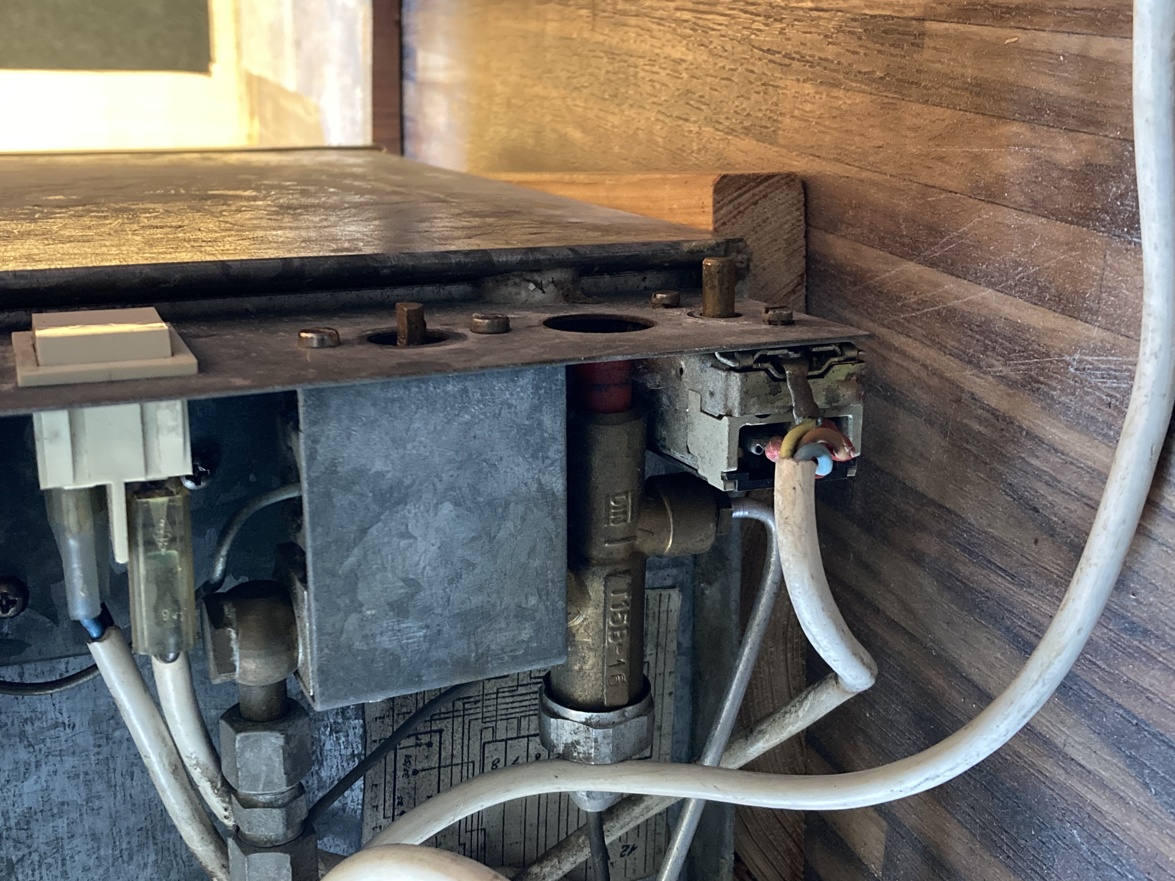

Hier ein paar Bilder
Der Herd funktioniert übrigens einwandfrei

Das sieht soweit ganz gut aus.
Da wird die Fehlersuche schwieriger. Gibt es bei Euch keinen findigen Gasprüfer?

Hallo Hubert,
hoffe ich habe nix überlesen: läuft er denn geräuscharm „außerhalb“ des Busses? Mit anderer Konstruktion der Gasversorgung?

Hallo Gudrun,
gute Idee! Hab gerade den Schlauch direkt an den Kühlschrank angeschlossen und getestet - an den Absperrventil und der Leitung liegt es schon mal nicht, denn die Flamme stottert auch so.
Somit kann's ja fast nur noch am Thermostatregler liegen, sonst ist ja nicht mehr viel dran. Oder hat jemand noch eine andere Idee?

Mir ist leider bekannt, aber da muss ich mich wohl mal auf die Suche machen, wenn ich so nicht weiterkomme.

der Prüfer drückt nur die Leitung bis zum Thermostatregler ab.
Bei meinem Elektrolux im Touring war die Leitung vom Regler zum Brenner beschädigt und kurz vor „Bruch“. Das wäre bei einer Gasprüfung niemals aufgefallen.
Falls die Anschlüsse bei dir passen, wäre es evt. eine Überlegung das Gas mal direkt an den Brenner zu legen. Bei Elektrolux ist die Leitung vom Regler zum Brenner leider eine 6mm Leitung und es war sehr schwierig dieses Maß zu bekommen.
Oder die Leitung vom Regler zum Brenner mal oben und unten abschrauben und mit Hochdruck durchblasen, dito Leitung vom Verteiler zum Regler.
