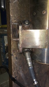

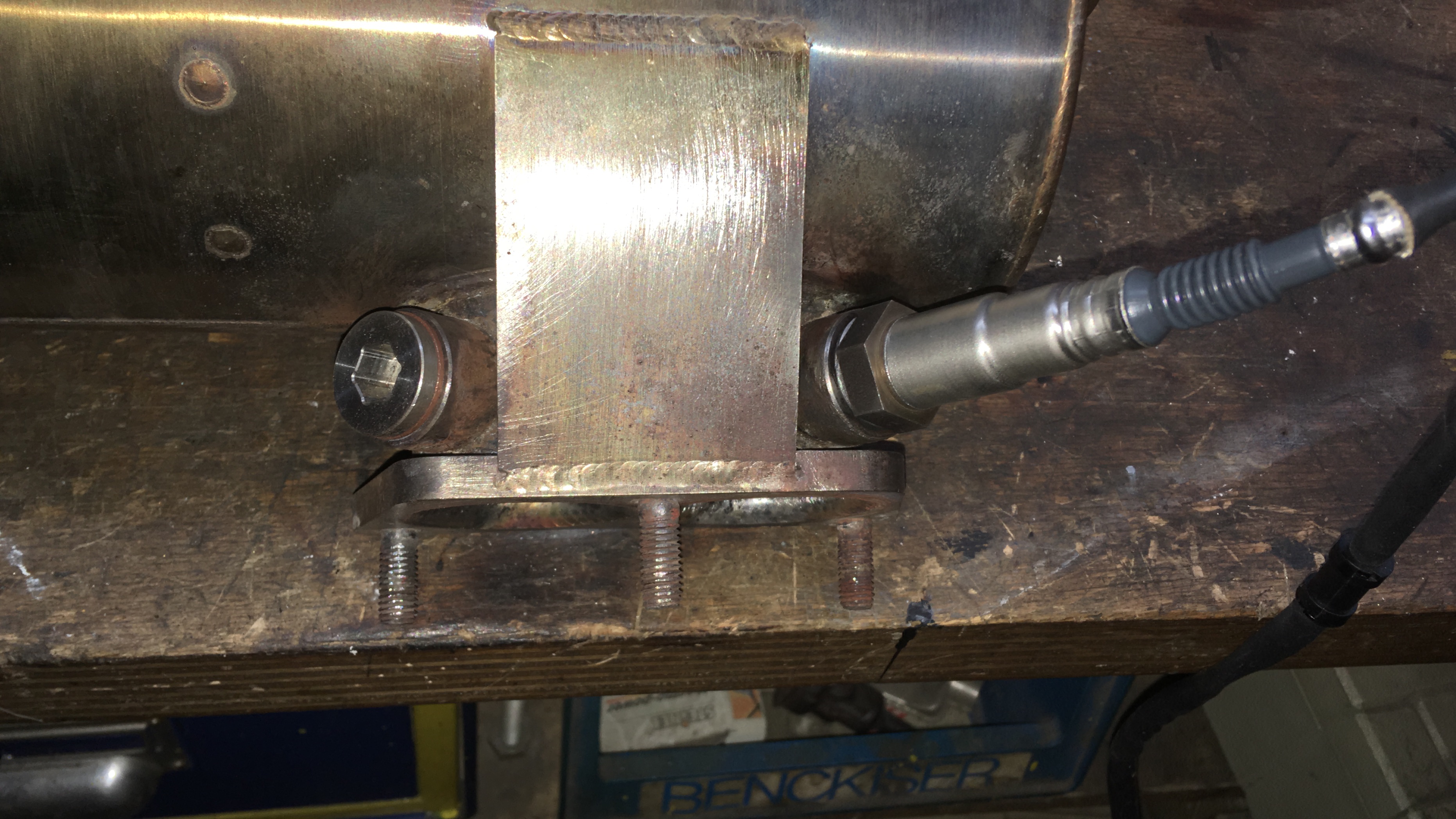

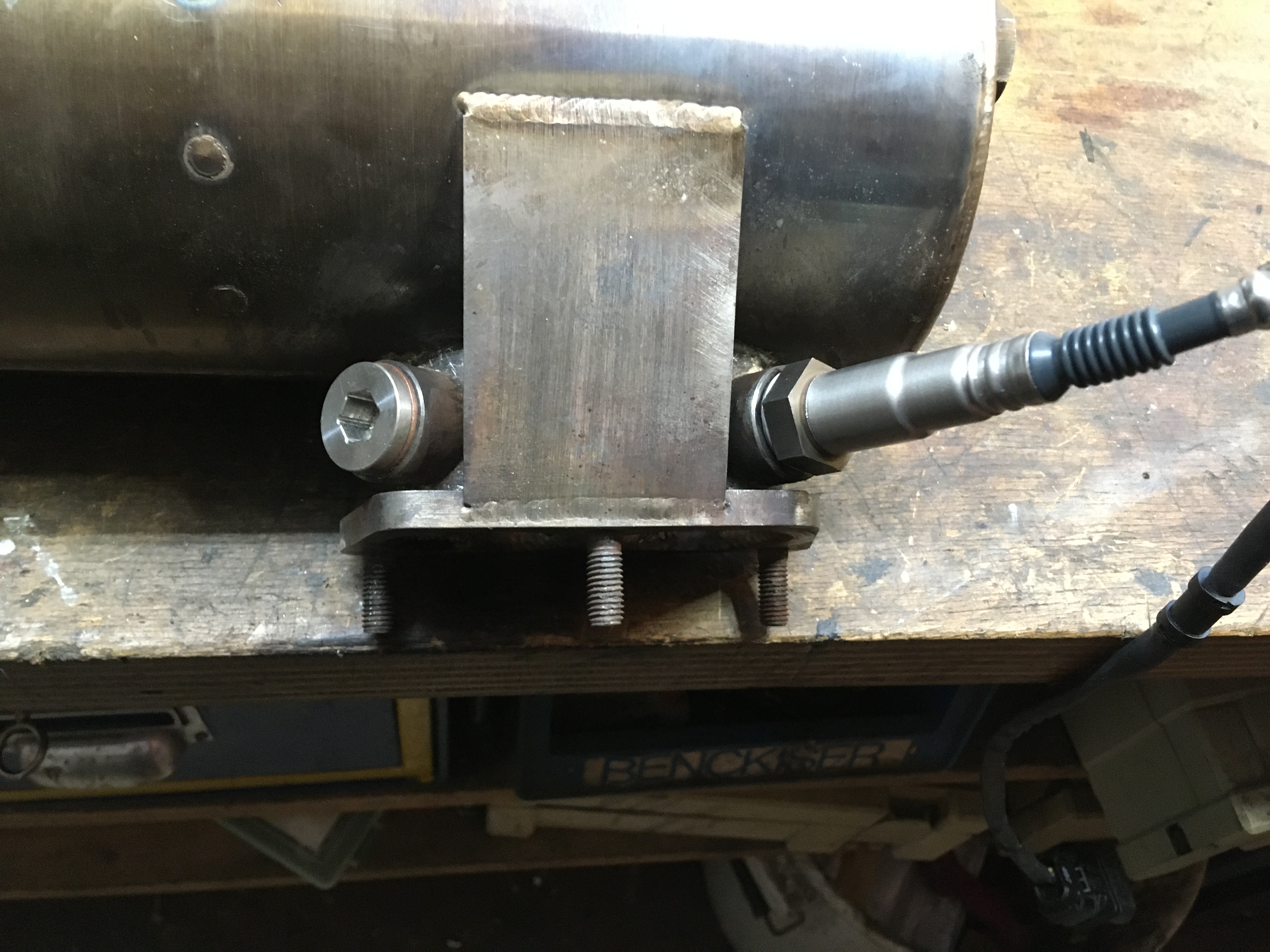

Hallo Jochen, danke für den Vorschlag
Ist nicht genau was ich wollte, gibt’s glaub nicht.
Aber egal, der Controller ist im Instrument, aber das Sondenkabel ist kurz und nach dem Stecker beliebig verlängerbar.
Ich hab vermieden die passenden Kontakte und Crimpzange zu kaufen, brauch ich eher nie mehr. Deshalb ein gutes, geschirmtes (eigentlich unnötig, wer weiß). 5x0,75 Kabel dazwischengesetzt, verlötet, mit Schrumpfschlauch isoliert und gut.
Für vollen möglichen Funktionsumfang wäre ein 6 adriges Kabel nötig gewesen.
Da ich nur die Anzeige benötige, nutze ich nur 15 und jeweils für Instrument/Sondenheizung Masse.
Die Anleitung nur englisch, zum Runterladen.
Die Anzeige hat ein Ziffernblatt welches sich wenden lässt, Lambda/AFR, alles gut.
Meine Sonden-Gewindebuchsen sind wegen Platzmangel am Flanschrohr hartgelötet. Für große Kontaktfläche hab ich den Radius vom Rohr an den Gewindebuchsen angefräst.
Nötig
sei dahingestellt, nur gebohrt sollte auch passen.
Test steht noch aus.

Ahh sehr cool, ich hätte auch lieber ein analoges Instrument mit Zeiger, aber das macht wohl keiner...
interessant ist ja deine Sondenstelle...
Wie weit schaut die eigentlich in das Rohr hinein?
Wo hast du die Anzeige platziert? Wie hell ist die?braucht man da nachts ne Sonnenbrille?
Gruß Jochen
Gruß Jochen
