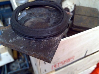

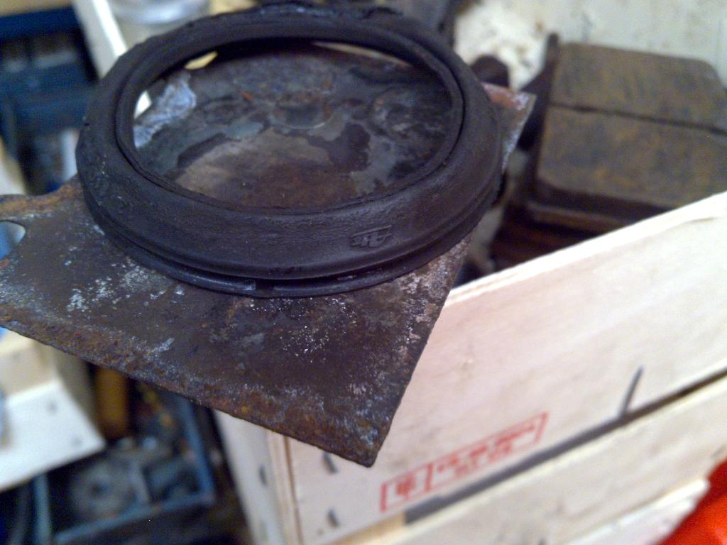

bei den sätteln, also dem satz vom bild oben, sind die bleche schon dabei!Harald*393 hat geschrieben:Ääääh Thomas,
ich glaube, genau das war die Frage von Bensch: Nach seiner Anfrage bei CSP sind die bei den Sätteln eben nicht dabei.
beim montagesatz für die bremsklötze sind sie NICHT dabei.
einzeln haben die die belche auch nicht!
olaf kuntze (busok) hat nur diese antiquitschbleche.
hat denn keiner girling-sättel außer mir??

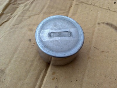

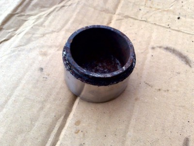

achja, der "vorbesitzer der VA" hat ATE-manschetten und ATE- montagesatz benutzt:
und die kolben sind eben, also gibts keine ausnehmungen oder ähnliches:
könnte ich die halbrunden ausnehmungen selbst in die bleche schneiden? hat jemand maße davon?
die bleche die verbaut waren, haben 2 blechflüßchen:

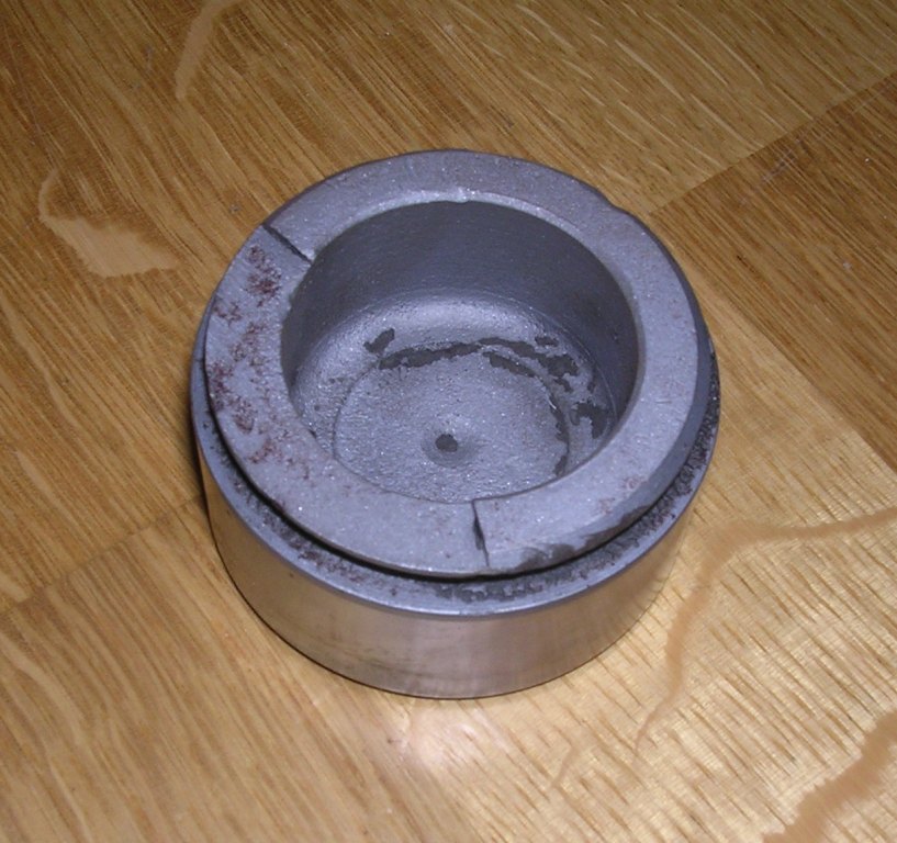

Die Antiquietschbleche von Kuntze sind die Verdrehsicherungen von ATE. Der Name "Antiquietschblech" ist eigentlich Humbug, denn die Bleche verhindern nicht das Quietschen, sondern nur, dass sich die Bremskolben verdrehen. Denn wenn die sich verdrehen, kommen sie in eine Stellung, in der die Bremsen quietschen können (nicht müssen!). Dat Janze funktioniert also nur, wenn Deine Bremskolben entsprechend gebaut sind, damit sie sich an den Blechen abstützen. Es nützt folglich nichts, wenn Du in irgend welche Bleche ein paar Nasen reinschnitzt.
Offensichtlich hat Dein Vorbesitzer an der Bremse herumgebastelt, ohne wirklich zu wissen, was er tut. Und, sorry, wenn ich das so deutlich sage,
Nein, ich sag es lieber doch nicht. Jedenfalls Finger weg von den Bremsen, wenn man sich nicht sicher ist, was man tut.

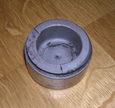

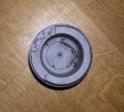

Ich kann auf Deinen Bildern nicht erkennen, ob Du ATE-Kolben drin hast. Sieht allerdings nicht so aus. So, wie die Verdrehsicherungen bei Gierling aussehen, stützen die sich im Inneren der Kolben ab, nicht außen auf der Ringfläche. Vielleicht kannst Du da in Deinen Kolben etwas erkennen. Es könnte sein, dass Girling die Stirnfläche nur leicht angeschrägt und nicht wie bei ATE mit einem Absatz versehen hat. Aber i wois es ned.
Ich würde jedenfalls nicht mit einem Girling-Teves-Mischling herumfahren. Da hättest Du formal auch keine Zulassung, denn die Bremsen sind zwar als Ganzes austauschbar, nicht aber in Einzelteilen.

dass die bleche von kuntze für ATE sind, weiß ich!
ich wollt halt nur drauf hinweisen, dass er nur die für ATE hat, und keine für girling.
ich möcht auch nicht wieder den mischmasch zusammenbauen!
da die girling-bleche eine halbrunde ausnehmung und einen falz haben, wollte ich wissen, ob ich dies selber in die bleche reinschneiden kann, die oben abgebildet sind. die oben abgebildeten bleche stammen (vermute ich mal) von ATE.
wieso dürfen sich die kolben eigentlich nicht verdrehen, und fangen dann an zu quitschen? sind die etwa nicht ganz rund?
zum vergleich mal ein ATE-kolben: gruss
