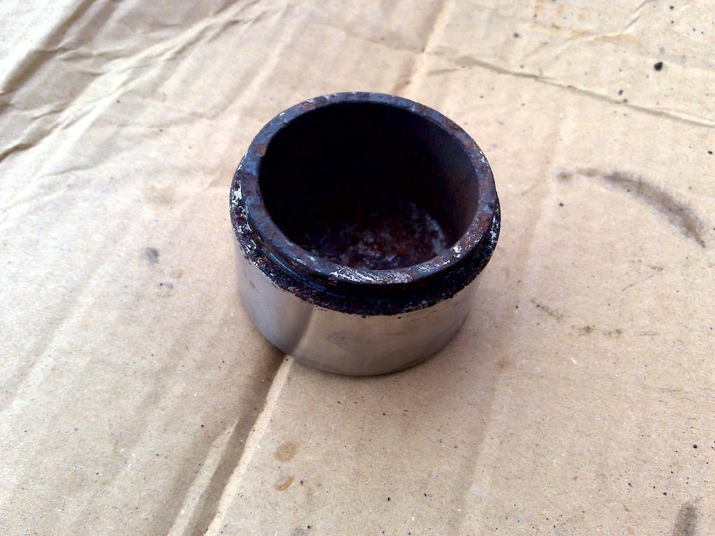

achja, der "vorbesitzer der VA" hat ATE-manschetten und ATE- montagesatz benutzt:
und die kolben sind eben, also gibts keine ausnehmungen oder ähnliches:
könnte ich die halbrunden ausnehmungen selbst in die bleche schneiden? hat jemand maße davon?

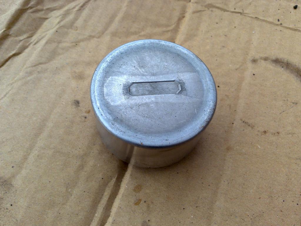

Ich kann auf Deinen Bildern nicht erkennen, ob Du ATE-Kolben drin hast. Sieht allerdings nicht so aus. So, wie die Verdrehsicherungen bei Gierling aussehen, stützen die sich im Inneren der Kolben ab, nicht außen auf der Ringfläche. Vielleicht kannst Du da in Deinen Kolben etwas erkennen. Es könnte sein, dass Girling die Stirnfläche nur leicht angeschrägt und nicht wie bei ATE mit einem Absatz versehen hat. Aber i wois es ned.

da die girling-bleche eine halbrunde ausnehmung und einen falz haben, wollte ich wissen, ob ich dies selber in die bleche reinschneiden kann, die oben abgebildet sind. die oben abgebildeten bleche stammen (vermute ich mal) von ATE.
wieso dürfen sich die kolben eigentlich nicht verdrehen, und fangen dann an zu quitschen? sind die etwa nicht ganz rund?
zum vergleich mal ein ATE-kolben: gruss
