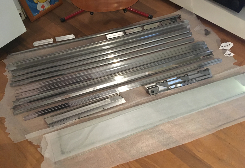

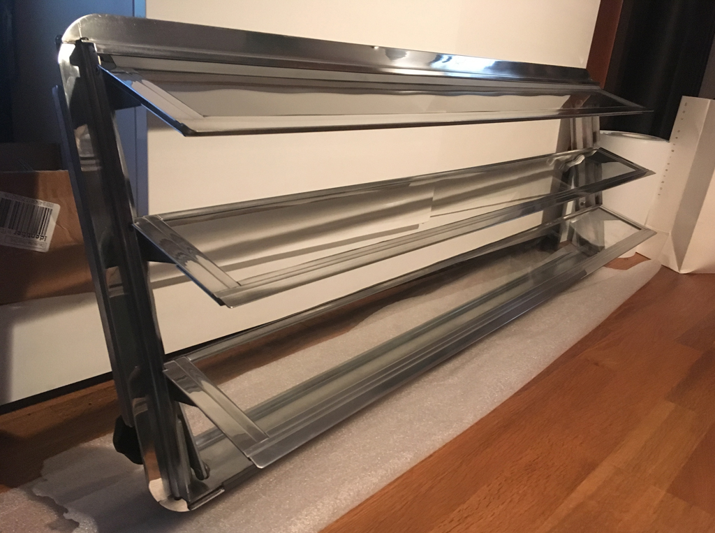

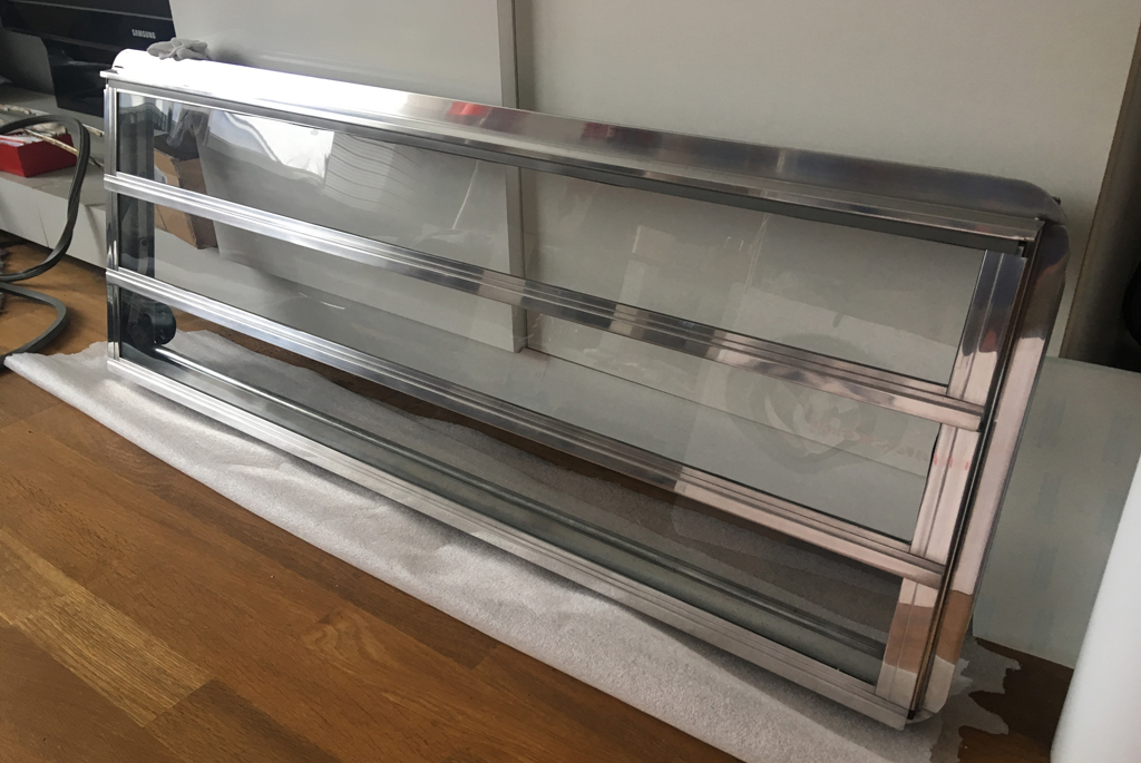

ich hab jetzt auch endlich das erste Fenster fertig. Es sah aus als hätte es die letzten 20 Jahre in einem See verbraucht. :D
Die alten Scheibendichtungen waren auch bei mir an den Ecken eingeschnitten.
Ich hab die Ecken der Scheiben mit Schleifpapier abgerundet. Die neuen Dichtung hab ich dann ca. alle 10cm mit Sekundenkleber an der Scheibe angeklebt.
Die Rahmen konnte ich dann relativ gut montieren. Was an den inneren Ecken von der Dichtung rausgeschaut hat, habe ich mit einem kleinen Schraubendreher vorsichtig wieder unter die Rahmen geschoben. Ich habe den Satz von Wolfsburg West benutzt.
Das Schlimmste war allerdings die ewige Schleiferei, aber es sollte auch wirklich glänzend werden. Die Holde hat mir dafür sogar einen Platz im Wohnzimmer genehmigt. :mrgreen:
Ich bin jedenfalls jetzt echt zufrieden, wenn da nicht noch das 2. Fenster wäre...
LG, Maik

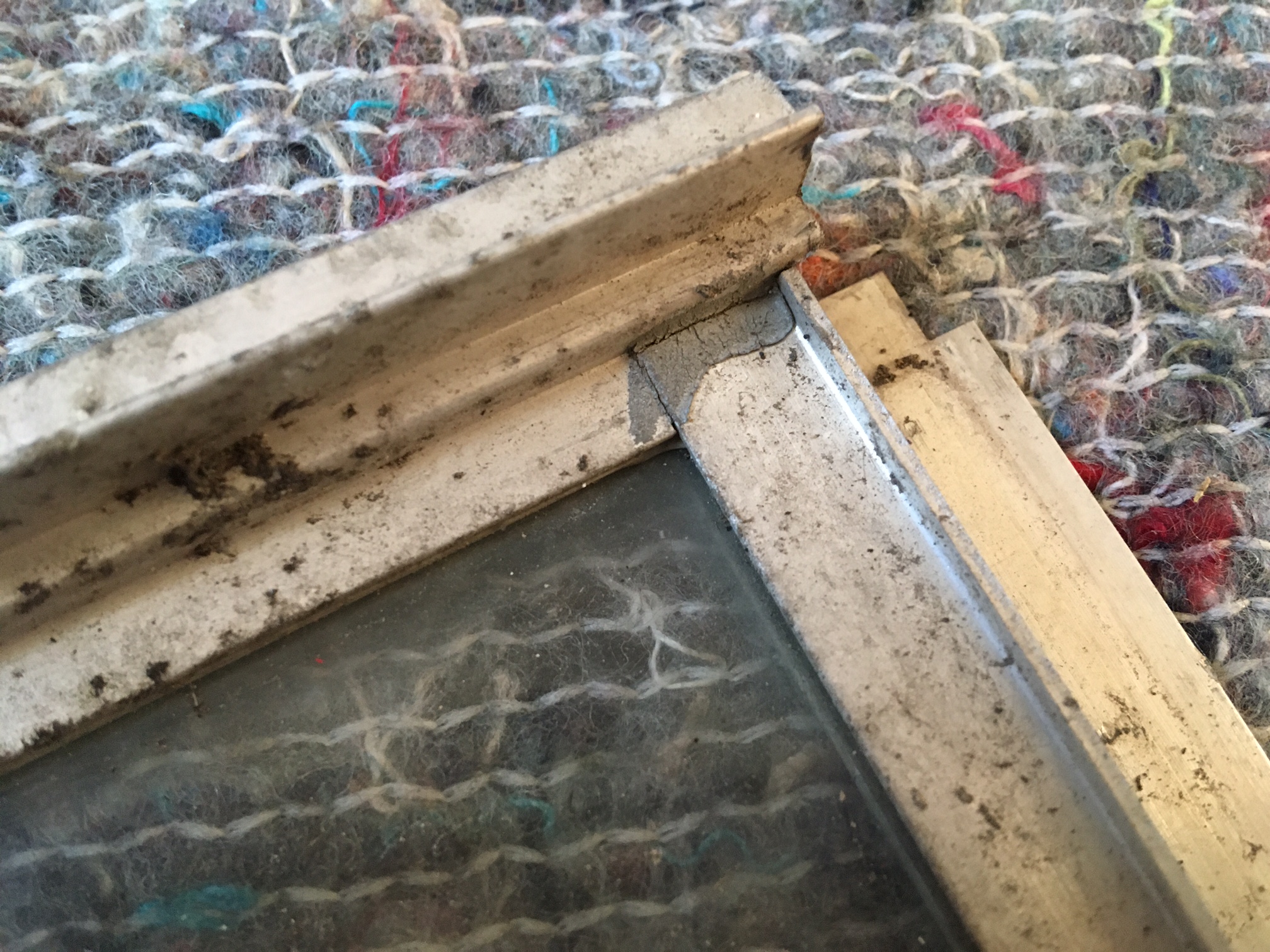

wir sind aktuell auch dabei das Lamellenfenster aufzufrischen bzw. zu erneuern.
Wir haben es schonmal gut zerlegt bekommen....besser als ich dachte.
Jetzt habe ich gemerkt das die Scharniere Spiel haben und wollte diese erneuern.
Dabei ist mir leider, schande über mein Haupt, der Bohrer zu leicht durch gegangen wie auf dem Bild zu erkennen ist.
Habt ihr eine Idee wie ich das wieder irgendwie hinbekomme? Zuschweißen hätte ich überlegt aber müsste es dann weggeben.
Hat vllt jemand anderes noch eine Idee?
Und wieviel Spiel sollten die Scharniere maximal haben?
Danke für eure Hilfe und bitte erschlagt mich nicht für diesen Fehler :wall: Der Tag war zu lange und ich hätte lieber früher Feierabend machen sollen :steine:
