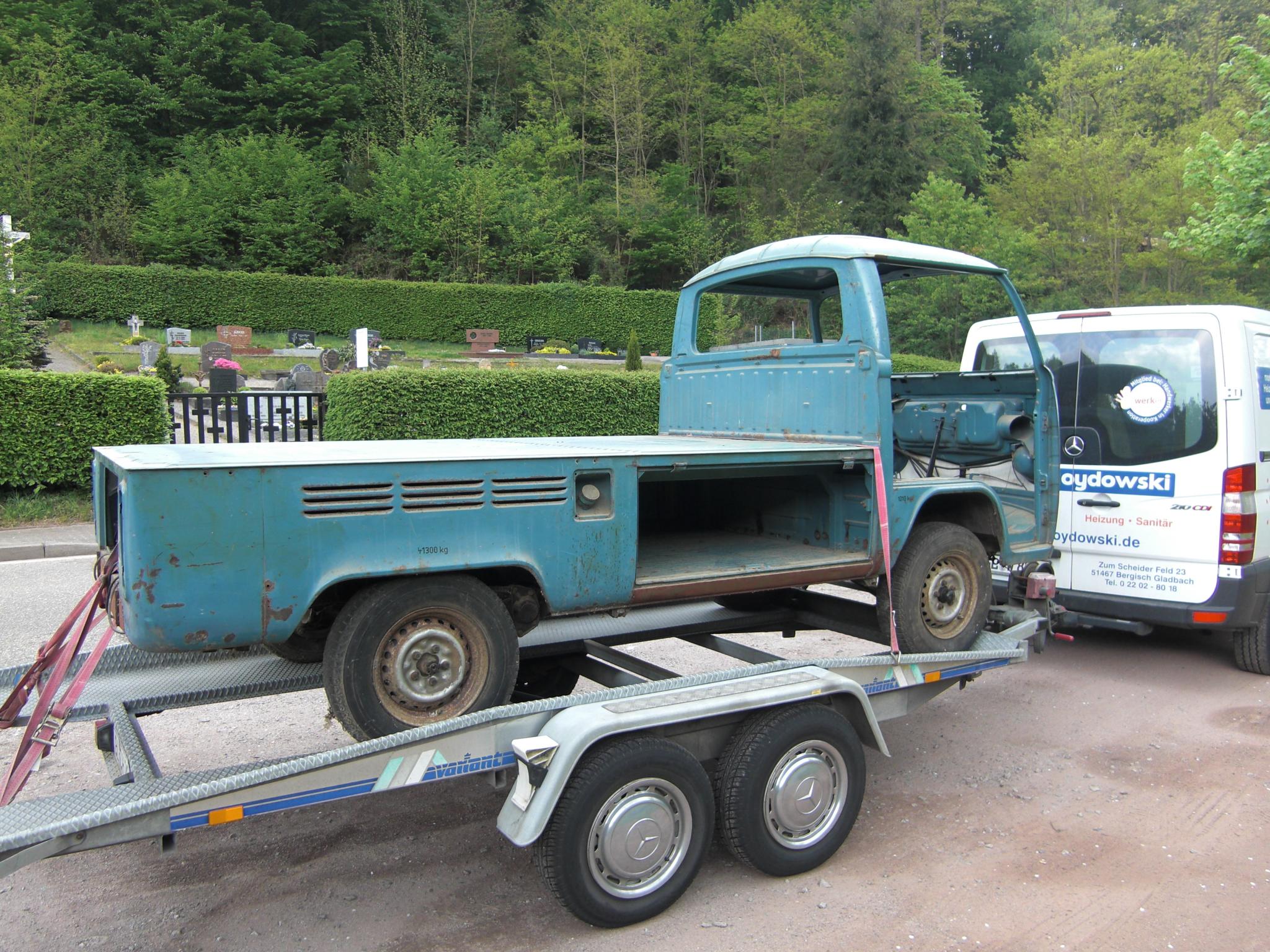

Vor zwei Jahren hat man mir die Pritsche hier über das Forum angeboten. Im April 2011 habe ich sie dann aus der Pfalz geholt (650km hin-rück).

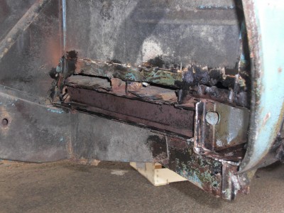

- schlimmer Rost nur am ´Bermudadreick´über den vorderen Wagenheberaufnahmen

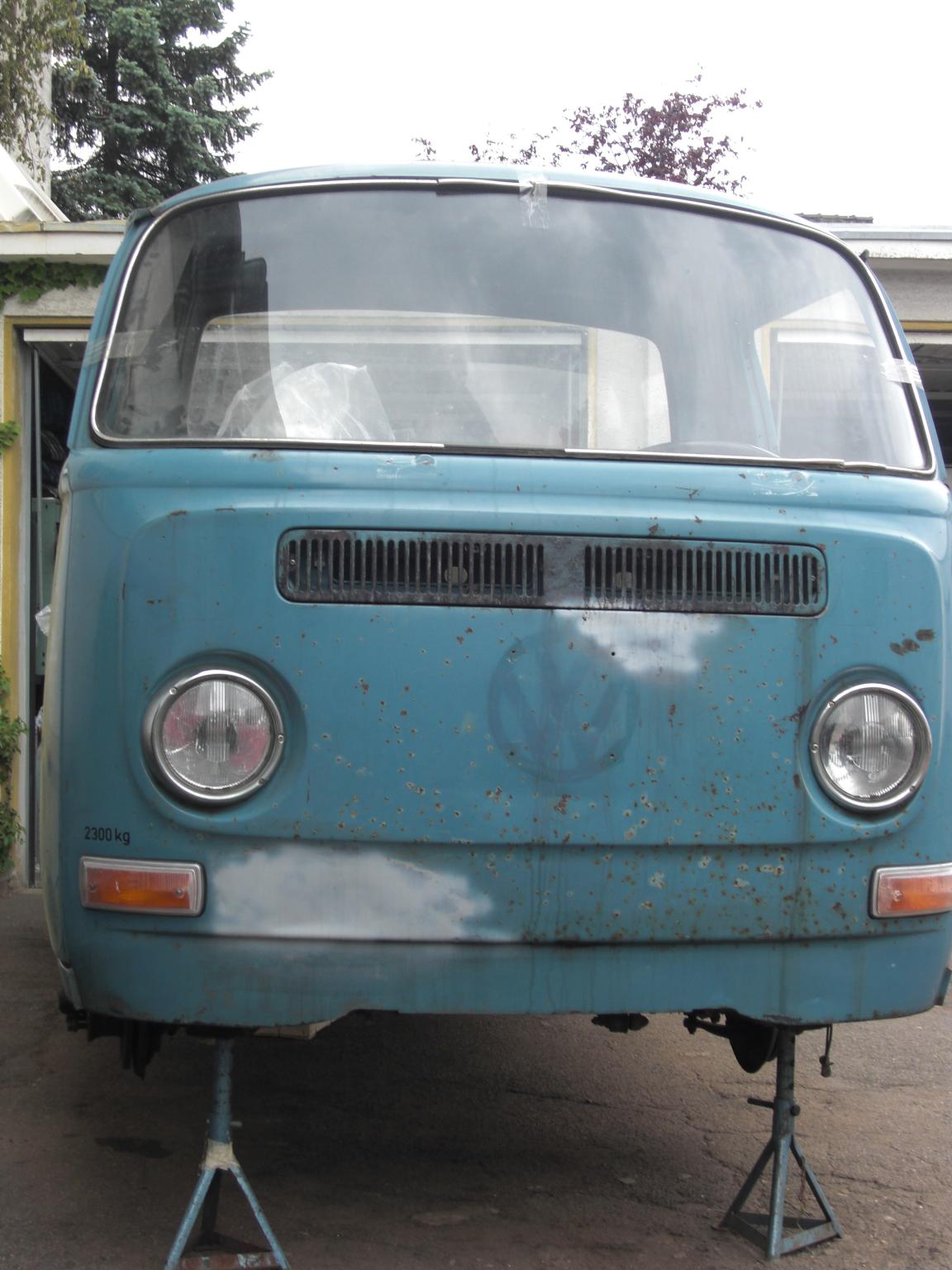

zur Motivation nur mal die Lampen montiert und die Scheibe aufgelegt, hach ist der knuffig !
das Bermudadreieck
das Bermudadreieck
in der Pfalz bei Landau

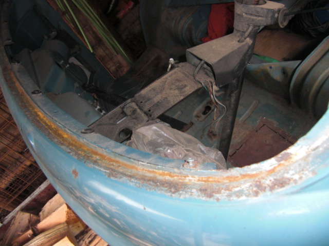

Der rostfreie Scheibenrahmen. Das was da so braun ist, ist nur fehlender Lack, echt !

BulliUli hat geschrieben:Der rostfreie Scheibenrahmen. Das was da so braun ist, ist nur fehlender Lack, echt !
:bier: Ich liebe Pritsch'n und den Boden hat auch schon jemand geschweißt!

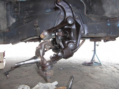

Beitrag von BulliUli »

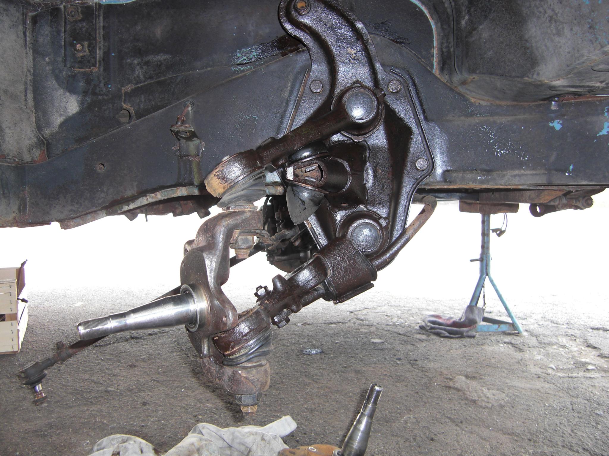

Heute die 71er Achsschenkel gegen die Achsschenkel vom T2b getauscht weil ich davon noch alle Teile im Keller liegen hatte. Die Bremssättel habe ich mit Teilen von BUSOK generalüberholt. Hierbei viel mir auf das bei einer Seite die Bremskolben sich weiter in den Bremssattel drücken lassen als bei der anderen Seite. Das hat zur Folge das die Bremsbeläge sehr stramm ansitzen und die Verdrehbleche sich überhaupt nicht mehr dazwischen stecken lassen. Was kann das sein und gibt sich das evtl wieder nach ein paar mal Bremsen ?

Re: Ein Bulli kommt wieder auf die Straße, Bilder
Beitrag von Marc »
Hallo Uli,
ich habe meine Sättel letztes Jahr genauso überholt.
Hat bei mir alles gut gepasst. Die Kolben müssen sich eigentlich alle gleich weit zurück drücken lassen.
Wenn ich mich recht erinnere, dann sollten sie bündig versenkt sein :roll:
Waren denn alle Oberflächen glatt?
Zur Not mit ganz, ganz feinem und eingeölten Schmiergelpapier leichte Rückstände entfernen.
Zum Einsetzen der Kolben gab es noch eine besondere "Paste", komme gerade nicht auf den Namen,
habe ich aber noch zu Hause liegen :wink:

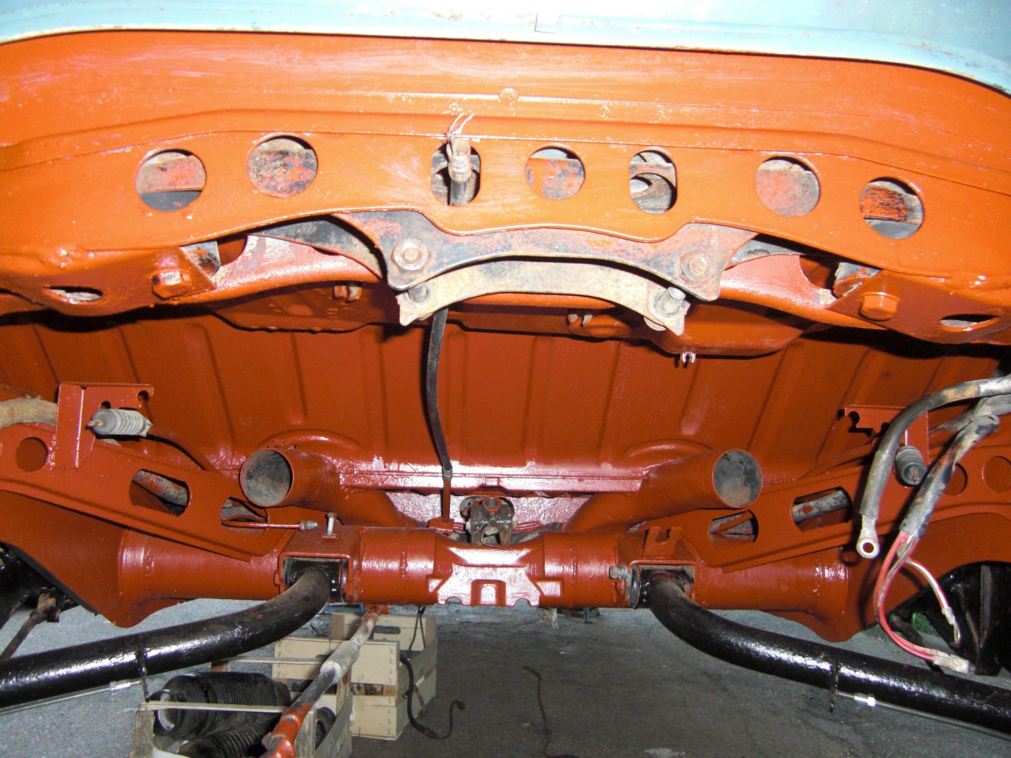

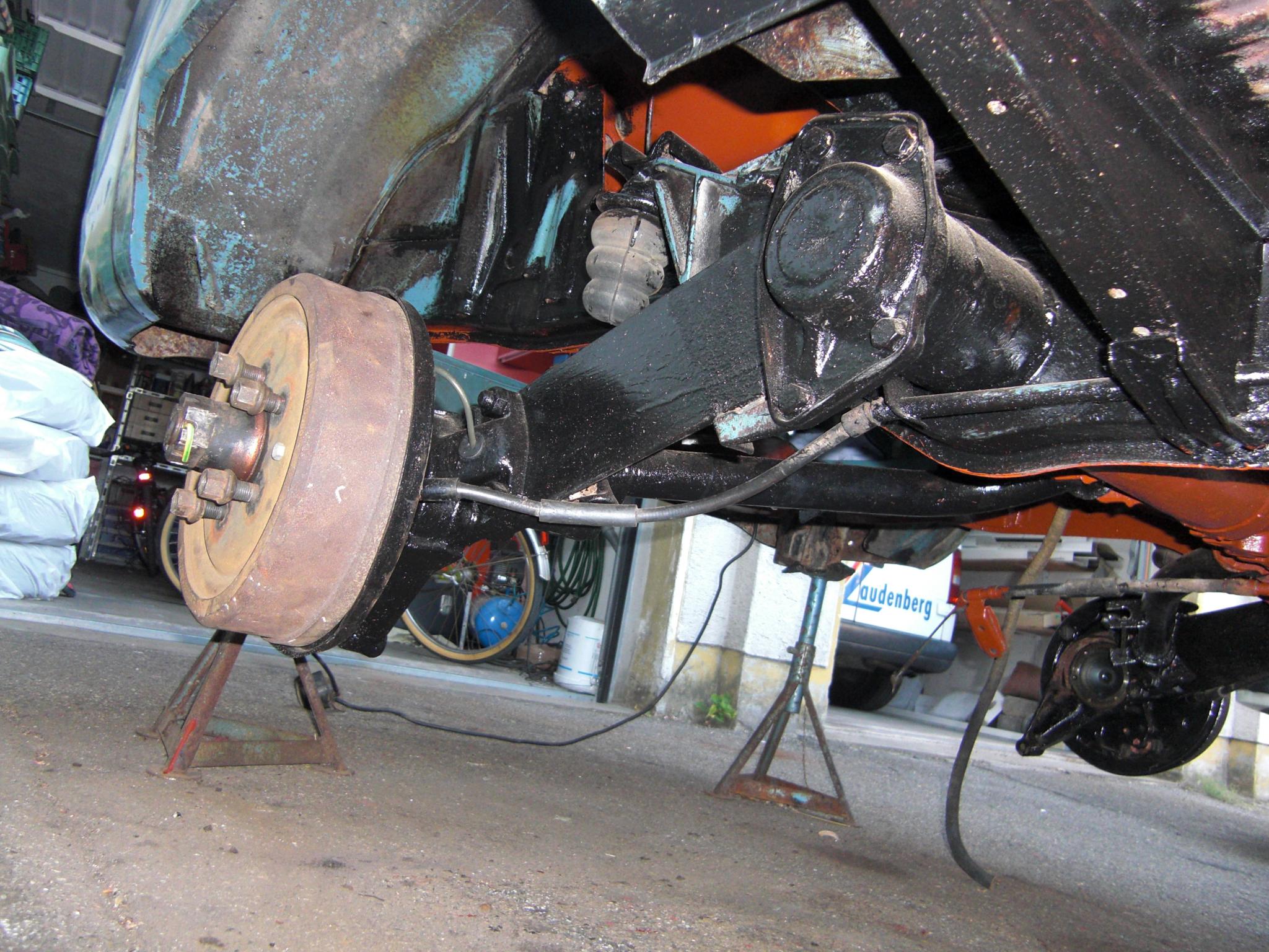

Obwohl ich es eigentlich nicht vorhatte so viel Zeit in die Pritsche zu investieren, der Zustand ist einfach zu gut um ihn ungeschützt der Zukunft zu überlassen. Und da das Getriebe eh draussen ist musste ich den Unterboden nur vom Dreck und Flugrost mit der Drahtbürste befreien und die Rostschutzfarbe aufpinseln. Naja NUR ist gut, das hat auch mal gut 6 Stunden gedauert. Das bleibt aber so, wird nicht auch noch neptunblau gemacht.
Die Stahlbremsleitungen lassen sich übrigens auch ohne Biegegerät prima biegen ! Jetzt muß ich nur noch den BKV mit HBZ überprüfen und dann ist die Bremsanlage fast neuwertig.
Das Lenkgetriebe habe ich auch ausgebaut (Profiabzieher sei Dank) um den angrenzenden Flugrost zu entfernen- eigentlich wollte ich keine unnötige Arbeit investieren aber wie das so ist.........
