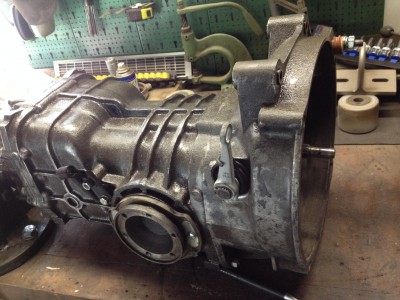

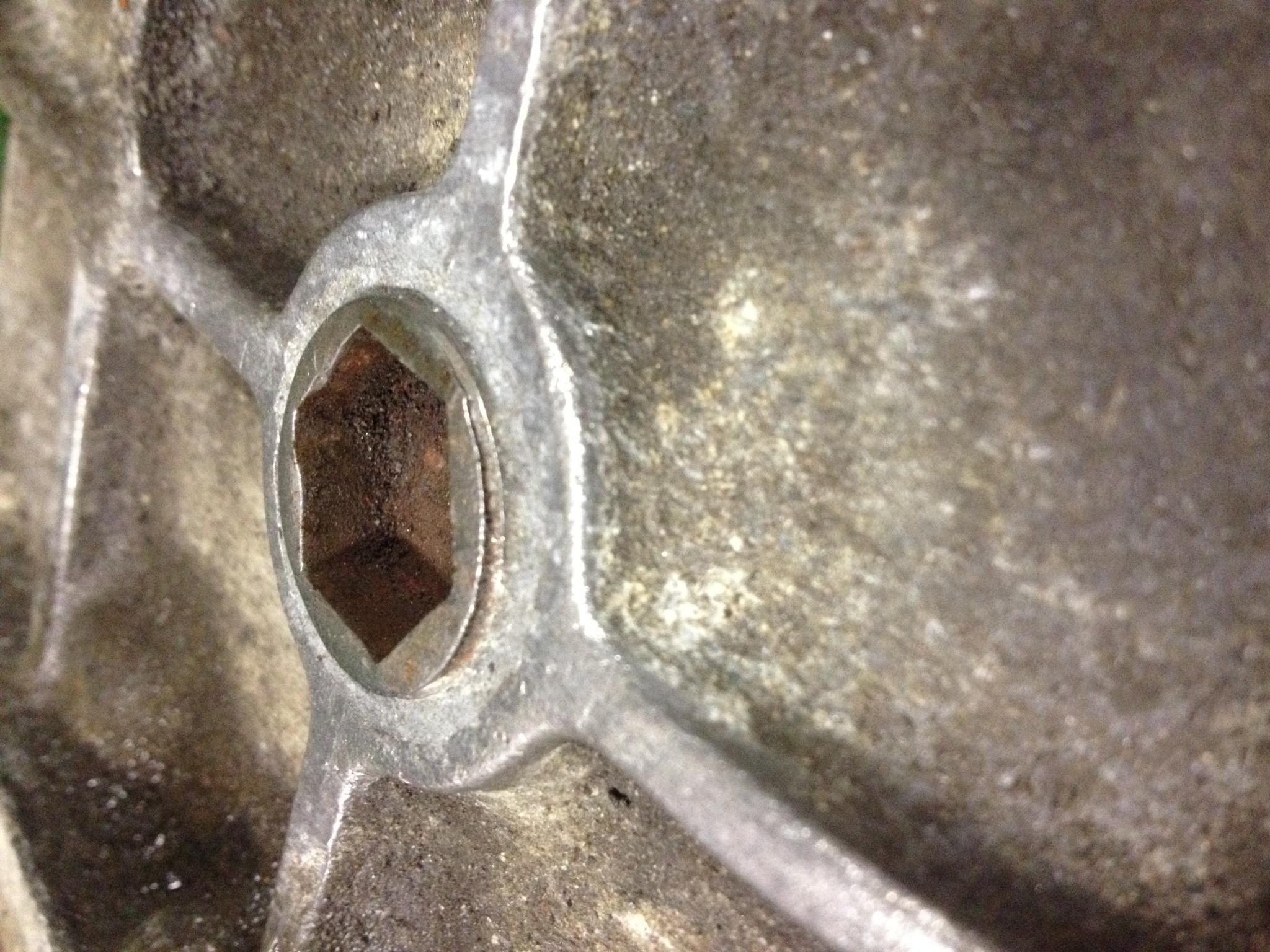

So sieht die Schraube aus. Eins mit dem Getriebe.
Morgen geht es weiter. Werde berichten.

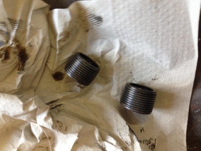

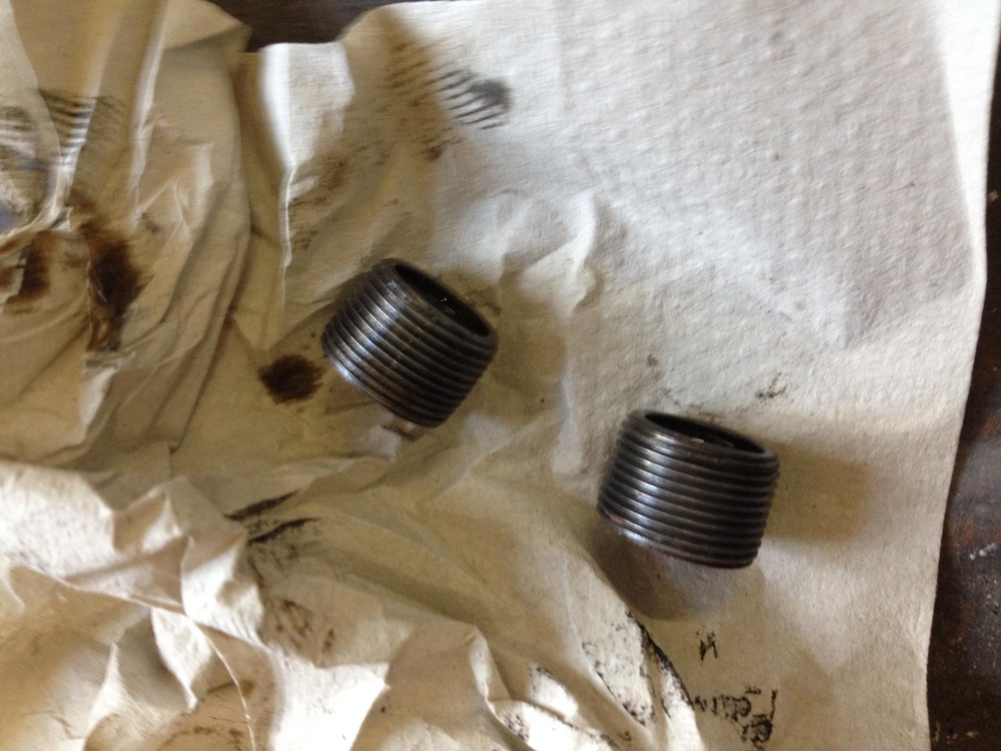

Es ist vollbracht, beide Schrauben sind draußen.
Beide Schrauben waren ohne Magnet und es war nur knapp 500ml Öl im Getriebe
Peter E.
- Beiträge: 3119
Re: Getriebeölwechsel
Wie hast du sie am Ende überredet?
Den Magnet halte ich für sehr wichtig, fischt er doch die umherirrenden Späne aus dem Öl und hindert sie daran Schaden anzurichten.
- Beiträge: 7784
Glückwunschmc_ecko hat geschrieben: ... beide Schrauben sind draußen.
Einfüllschraube braucht keinen Magneten, Ablassschraube mit Magnet war wohl nicht immer Standard, m.W. nach mit größerem Magneten zumindest erst ab 1/76.mc_ecko hat geschrieben:Beide Schrauben waren ohne Magnet und es war nur knapp 500ml Öl im Getriebe
Nachrüstung dringest empfohlen (wie bereits anderweitig bekundet), Händlerbeispiel: http://www.wagenteile.de/shop_de/301141 ... 01141.html
... wer hat sich die restlichen 3l unter den Nagel gerissen?mc_ecko hat geschrieben:... und es war nur knapp 500ml Öl im Getriebe

Hallo.
Habe die Schrauben gut eingeweicht, dann richtig heiß gemacht und mit Kältespray abgeschreckt. Vor schreck liesen sie sich lösen
Wo das restliche Öl ist kann ich nicht genau sagen, habe das Getriebe mit dem Bus übernomme und weiß nichts zum zustand.
Habe den Wellendichtring getauscht, da die Glocke leicht ölig/dreckig war.
Hoffen wir das beste
