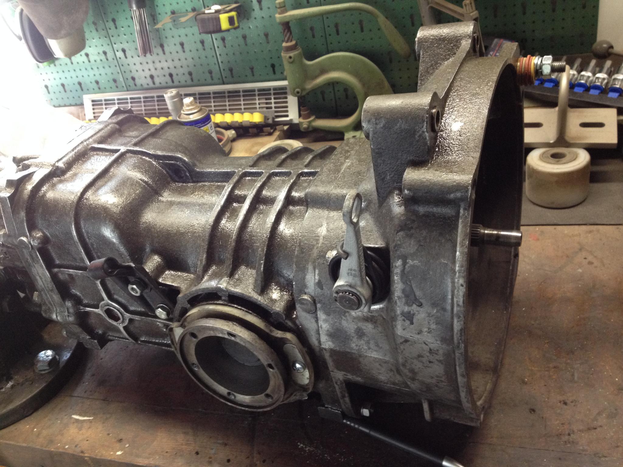

So sieht die Schraube aus. Eins mit dem Getriebe.
Morgen geht es weiter. Werde berichten.

Es ist vollbracht, beide Schrauben sind draußen.
Beide Schrauben waren ohne Magnet und es war nur knapp 500ml Öl im Getriebe :shock:

Habe die Schrauben gut eingeweicht, dann richtig heiß gemacht und mit Kältespray abgeschreckt. Vor schreck liesen sie sich lösen :D
Wo das restliche Öl ist kann ich nicht genau sagen, habe das Getriebe mit dem Bus übernomme und weiß nichts zum zustand.
Habe den Wellendichtring getauscht, da die Glocke leicht ölig/dreckig war.
Hoffen wir das beste :-)
