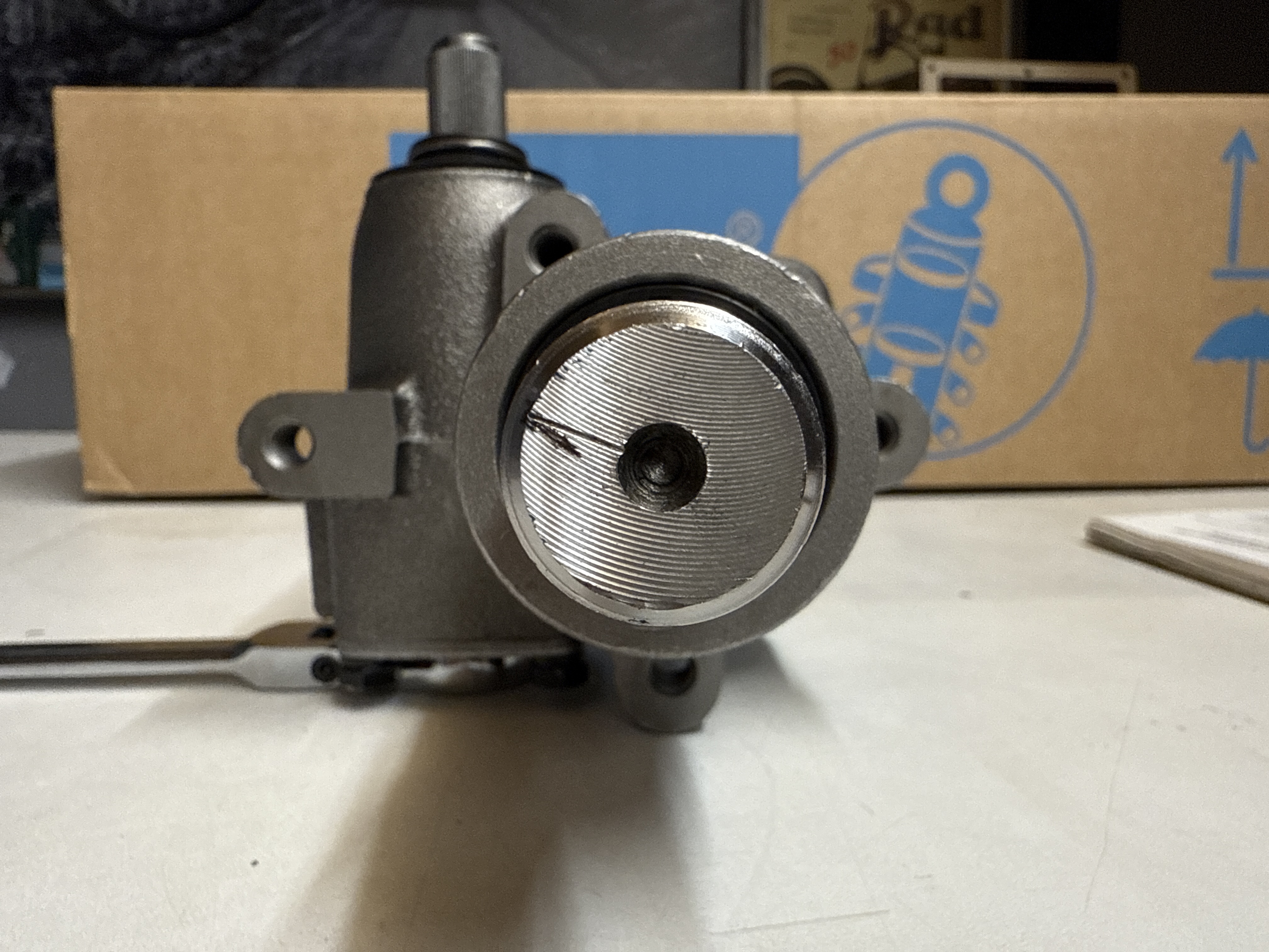

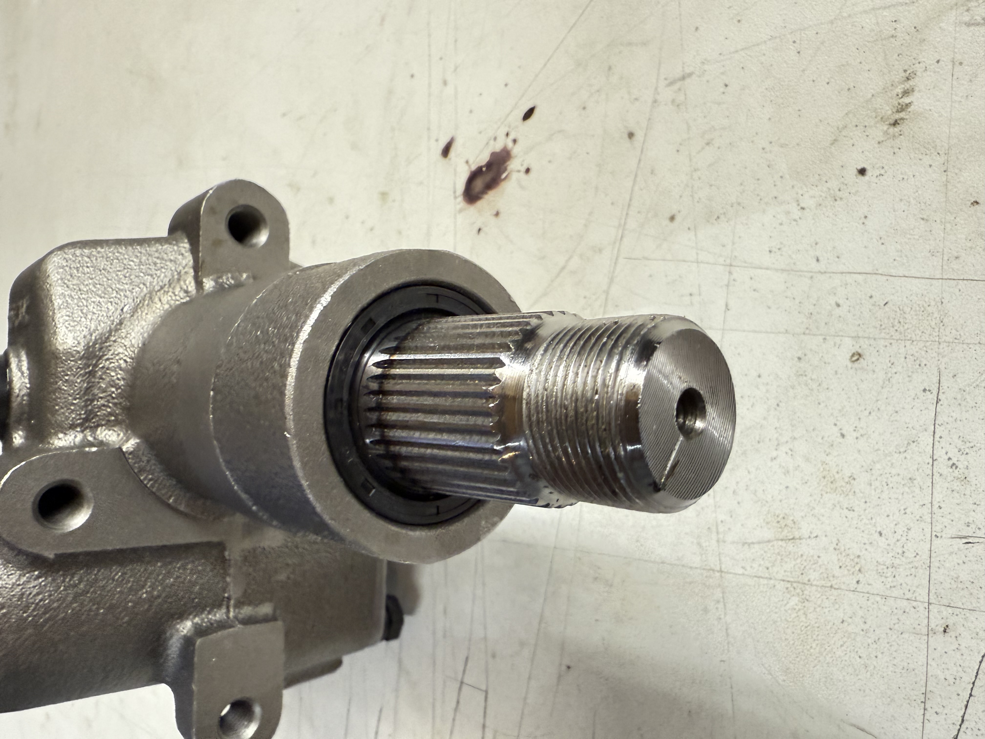

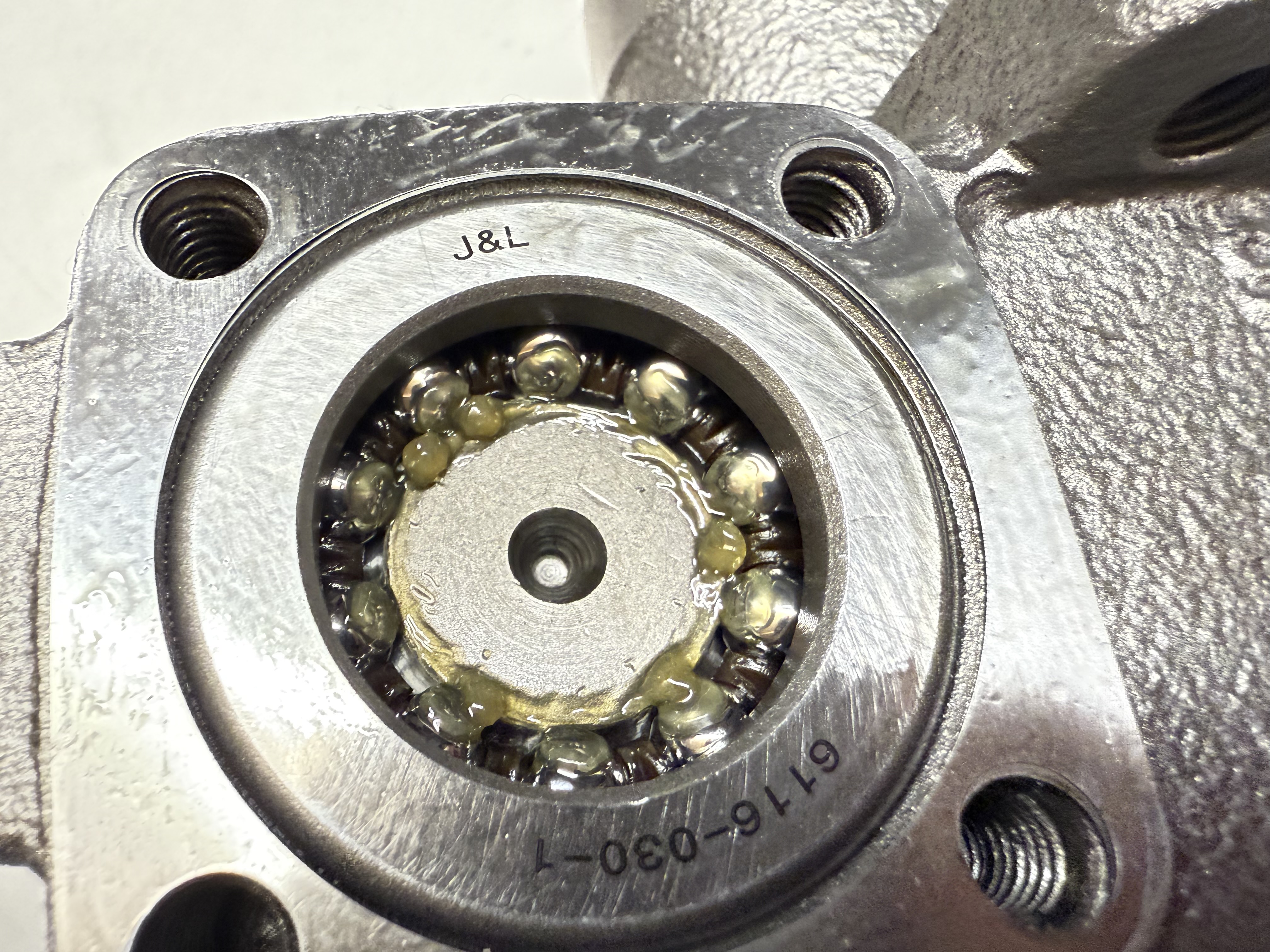

An meinem Testlenkgetriebe hat sich alles wie erwartet ergeben,
Der spielfreie Bereich liegt deutlich fühlbar bei rund 350 Grad. Ich habe den Mittelpunkt dieses 350 Grad Bereichs mit der Gummikappe als Mitte markiert.
Die Markierung der Lenkwelle steht, wenn das Lenkgetriebe genau waagerecht steht, exakt auf 270 Grad, also auch waagerecht!
Ich habe das Spiel eingestelllt. Man kann jetzt im Mittelbereich gerade noch von Hand drehen, das Spiel ist sehr klein.
Ausserhalb des spielfreien Bereichs (350 Grad) dreht es sich deutlich leichter.
Da meine Hebebühne gerade noch von einem verrückten Franzosen belegt ist, kann ich erst in den nächsten Tagen die Gegenprobe am „echten“ Lenkgetriebe machen.
Erster Test ist die Prüfung der Markierung der Lenkwelle in Mittelstellung.
Eine Umdrehung am Lenkrad verdreht die Markierung um grob 30 Grad. (Siehe Bild unten)
Das wäre der erste Hinweis!
Danke danke für die wirklich hilfreichen Erklärungen!

Schaffen wir erst mal das eigentliche Problem aus der Welt, dann schauen wir uns das alternative Getriebe an.
Aber: Wenn ich richtig verstanden habe ist es in der Mitte ordentlich stramm, hat aber immer noch etwas Spiel? Dann ist die horizontale Schneckenwelle nicht spielfrei gelagert und das kann wohl auch nicht eingestellt werden. War eines der Probleme die ich bei meinem Nachbau auch gesehen habe.
VW Classic spricht übrigens von optimierter Übersetzung, kann also sein dass die Auslenkung bei gleichem Verdrehwinkel des Lenkrades nicht gleich ist wie Serie.
Also, check das Seriengetriebe und dann schauen wir weiter :D

andimall
Beiträge: 136
Registriert: 02.07.2014 13:36
Re: Lenkung schwergängig T2b
Beitrag von andimall »
Noch ein Nachtrag;
Ich habe bei meinem Bus ja kein Problem mit dem Lenkspiel.
Deshalb mache ich mir gerade weniger Gedanken zur Einstellmethode (nach.Norberts Vorlage)
Ich habe ja das Problem der Schwergängigkeit in Kombination mit einem seltsam inkonsistenten Lenkgefühl.
Wenn das eingebaute Lenkgetriebe wirklicv aus der Mitte gedreht ist, kann ich das erstmal beheben und gleichzeitig den sauberen Lauf der Kugeln kontrollieren.
Dann kann ich das LG ja sicher auch einstellen, das ging bisher nicht wirklich, weil es keinen Druckpunkt hat (wie das Repro-Getriebe) .
Komme ich nicht weiter, kommt erstmal das Repro-Teil rein, zur Gegenprobe.
Damit sollte es dann doch möglich sein die Schwergängigkeit weiter einzugrenzen.
