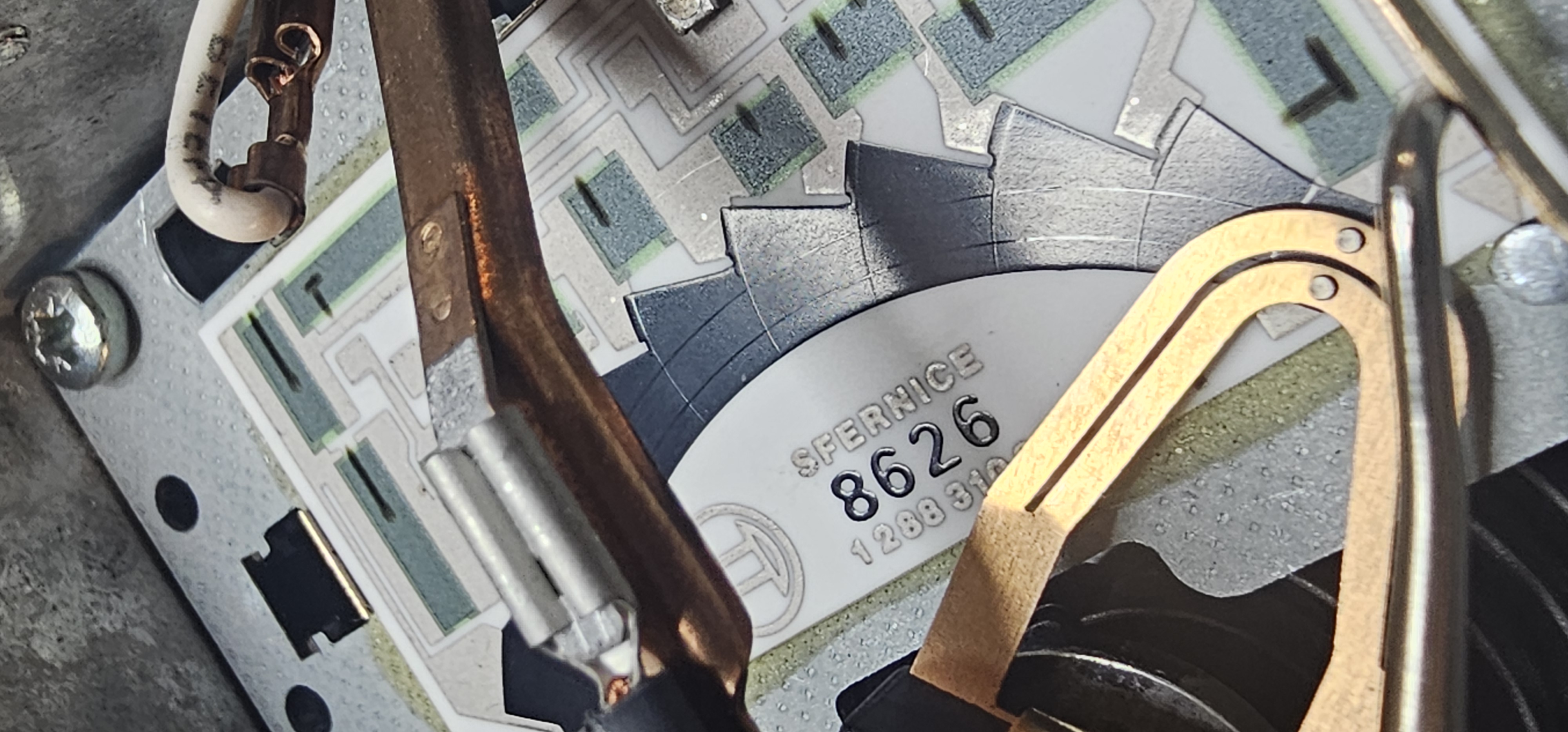

Könntest du mir bitte verständlich erklären, wie ich den Zündzeitpunkt korrekt einstelle?
Ich habe es bisher so gemacht: Die Unterdruckschläuche abgezogen und dann auf 7,5° vor OT eingestellt.
Ist das so korrekt? Ich bin mir da nicht ganz sicher.
Außerdem: Wie kann ich den Luftmengenmesser (LMM) messtechnisch überprüfen?
Ich habe ein Oszilloskop, ein Labornetzteil und ein analoges Multimeter auch digital aber soweit ich das verstanden habe ist da ein analoges besser geeignet
Vielen Dank im Voraus!

Alles klar, danke für den Hinweis, es tut mir leid – war nicht meine Absicht, deine Regeln zu missachten. Ich habe den LMM inzwischen durchgemessen, nachdem ich nach langer Suche endlich eine Anleitung gefunden habe. Optisch sieht er einwandfrei aus, aber beim Betätigen zeigt er starke Spannungssprünge – von linearer Kurve keine Spur. Gibt es da auf die Schnelle eine Möglichkeit zur Rettung, oder ist das Teil endgültig hinüber?

- Beiträge: 5200
Re: [Workshop] US Einspritzer
Hi Andreas, da geht es auch etwas um effizienz.AndreasTheurer hat geschrieben: ↑02.07.2025 17:55 Alles klar, danke für den Hinweis, es tut mir leid – war nicht meine Absicht, deine Regeln zu missachten.
Ich muss dann nicht für jeden Nutzer immer die Antworten schreiben.
Wenn ich jedem per PN antworte muss ich jedes mall immer von Null anfangen, obwohl es immer die gleichen Probleme sind.
Das erzeugt einseitig extrem viel Aufwand. (In dem Fall bei mir)
Das Thema Messung hatte ich hier mal beschrieben:
viewtopic.php?f=7&t=29352&p=286045&hili ... op#p286045
Du hast ja auch nicht die Spannung, sondern den Widerstand gemessen. Und der hat einen so sonderbaren Verlauf.AndreasTheurer hat geschrieben: ↑02.07.2025 17:55 Optisch sieht er einwandfrei aus, aber beim Betätigen zeigt er starke Spannungssprünge – von linearer Kurve keine Spur. Gibt es da auf die Schnelle eine Möglichkeit zur Rettung, oder ist das Teil endgültig hinüber?
Wenn man wie oben Verlinkt die Spannung anlegt und die misst, wirst du zu anderen Messwerten kommen.
Ich denke der LMM ist zumindest von der Lauffläche ok.
Ob den mal jemand verstellt hat, kann ich nicht von außen bewerten.
Hallo Thomas,
Ist schon verständlich.
Ich habe tatsächlich die Spannung gemessen, nicht den Widerstand. Die Eingangsspannung liegt bei der Messung bei 9 VDC, und das Multimeter steht auf 14 VDC.
- Beiträge: 5200
Das ist auf dem Video nicht erkennbar wo du Spannung einspeist und wo du wie misst.AndreasTheurer hat geschrieben: ↑02.07.2025 22:37 Ich habe tatsächlich die Spannung gemessen, nicht den Widerstand. Die Eingangsspannung liegt bei der Messung bei 9 VDC, und das Multimeter steht auf 14 VDC.
Auf jeden Fall misst du Mist und hast irgendwo Fehler in deinem Messaufbau.
Hallo Thomas,
du hast absolut recht – ich habe einen Fehler gemacht. Der LMM ist in Ordnung, er liefert sauber ein lineares Signal von 1,3 bis 5,5 V.
Ich habe jetzt auch nochmal die Zündung korrekt eingestellt, dadurch ist das Ganze etwas besser geworden. Bei der Probefahrt lief der Motor anfangs recht gut, aber mit der Zeit wurde es wieder schlechter, und die volle Leistung war auch nicht vorhanden.
Ich würde dein Angebot zur Überholung der originalen Einspritzdüsen gerne annehmen und melde mich diesbezüglich noch per PN bei dir.
