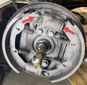

aus aktuellem Anlass eine Frage (allerdings Bremstrommel T2a vorne).
Welche Wundermittel tut man heutzutage zur Schmierung und Konservierung an folgende Stellen anbringen:
Hab mich am Wochenende versucht schlau zu machen, aber vor so vielen möglichen Mittel (Keramikpaste, Kupferpaste, Plastilube, und einige mehr) letztendlich keine schlüssige Meinung bilden können.
Bei der Einstellschraube kommt es wohl nicht so drauf an. Aber beim Bremszylinder vielleicht schon, wegen Verträglichkeit zu Gummi bei der Gummikappe.
Bin gespannt auf eure Empfehlungen.
Grüsse
avispa

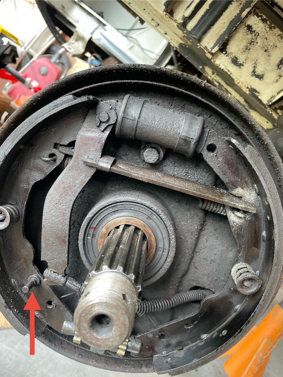

Hallo Leute
meine hinteren Bremsbeläge haben so ein Stift angeschweisst:
An meinem Bus wohl kaum notwendig, resp. ist bis anhin unbenutzt geblieben.
Aber weiss jemand für was der sein könnte oder vorgesehen ist?
Vielen Dank und Grüsse
avispa

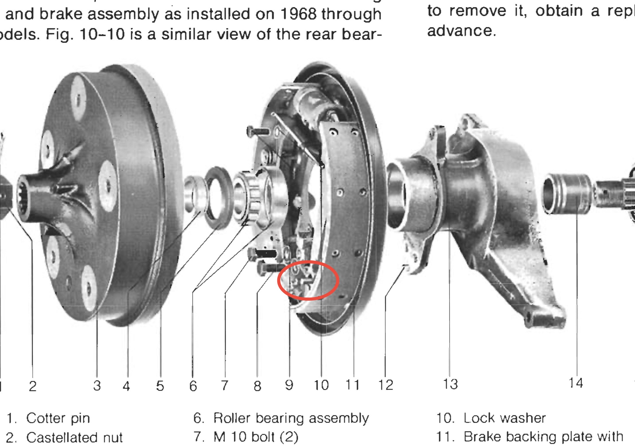

Guten Tag
frag mich immer noch welche der oben abgebildete Stift für eine Funktion haben könnte.
Glaube auf einem Bild im Bentley-Manual auch den Stift zu sehen:
Weiss das jemand?
Besten Dank und Grüsse
avispa

Ich vermute das ist der berühmt berüchtigte nursoda Stift. :wink:

Der ist nicht zwingend vorhanden, siehe Bild:

Avispa66 hat geschrieben: 11.07.2025 12:58frag mich immer noch welche der oben abgebildete Stift für eine Funktion haben könnte.
nur als Idee und vielleicht an den Haaren herbeigezogen: :wink:
vielleicht der 10mm Zylinderstift VW# N 013 220 2 zur Fixierung der Bremsankerplatte ab Fahrgestellnummer 211 2000 001 -
fehlt so weit ich das deute im Achsteil im Bild bei #12
(Im VW Bildkatalog Seite 040-00 Teil 13: https://www.vw-t2-bulli.de/michaelknapp ... 04000.html)

Re: Trommelbremse hinten überholen
Rolf-Stephan Badura hat geschrieben: 14.07.2025 20:58 zur Fixierung der Bremsankerplatte
Rolf-Stephan, der Stift - wer immer ihn gestiftet hat - ist an der hinteren Bremsbacke befestigt und bewegt sich mit dieser. :wink:
Ich gehe jetzt seit Tagen schlaflos im Bett auf und ab und finde keine Erklärung.
:kaputt:
Die hintere Bremsbacke kann wahlweise auch eine vordere werden. Das entscheidet sich erst recht spät im Produktionsprozess. Der Blechträger scheint mir der selbe zu sein. Vielleicht führt ja das zu neuen Denkansätzen. Bis dahin werde ich das Thema in die Schublade "ungeklärte VW-Mysterien" verschieben und mich wieder meinem Broterwerb zuwenden.
