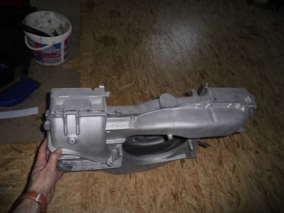

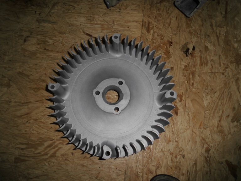

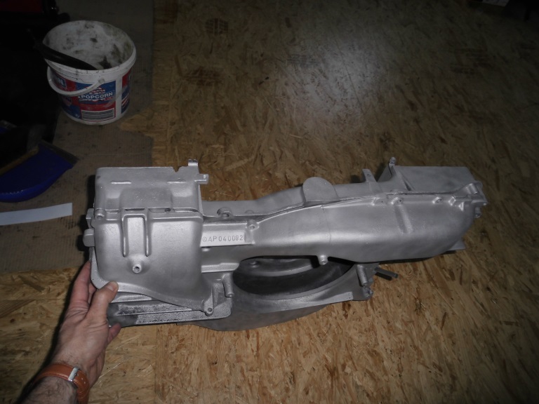

Am WE hab ich die Aluteile mal grob sauber gestrahlt.
Gestern dann die Sichtbereiche noch mit Glasperlen.....dann sieht das schon mal gut aus.
