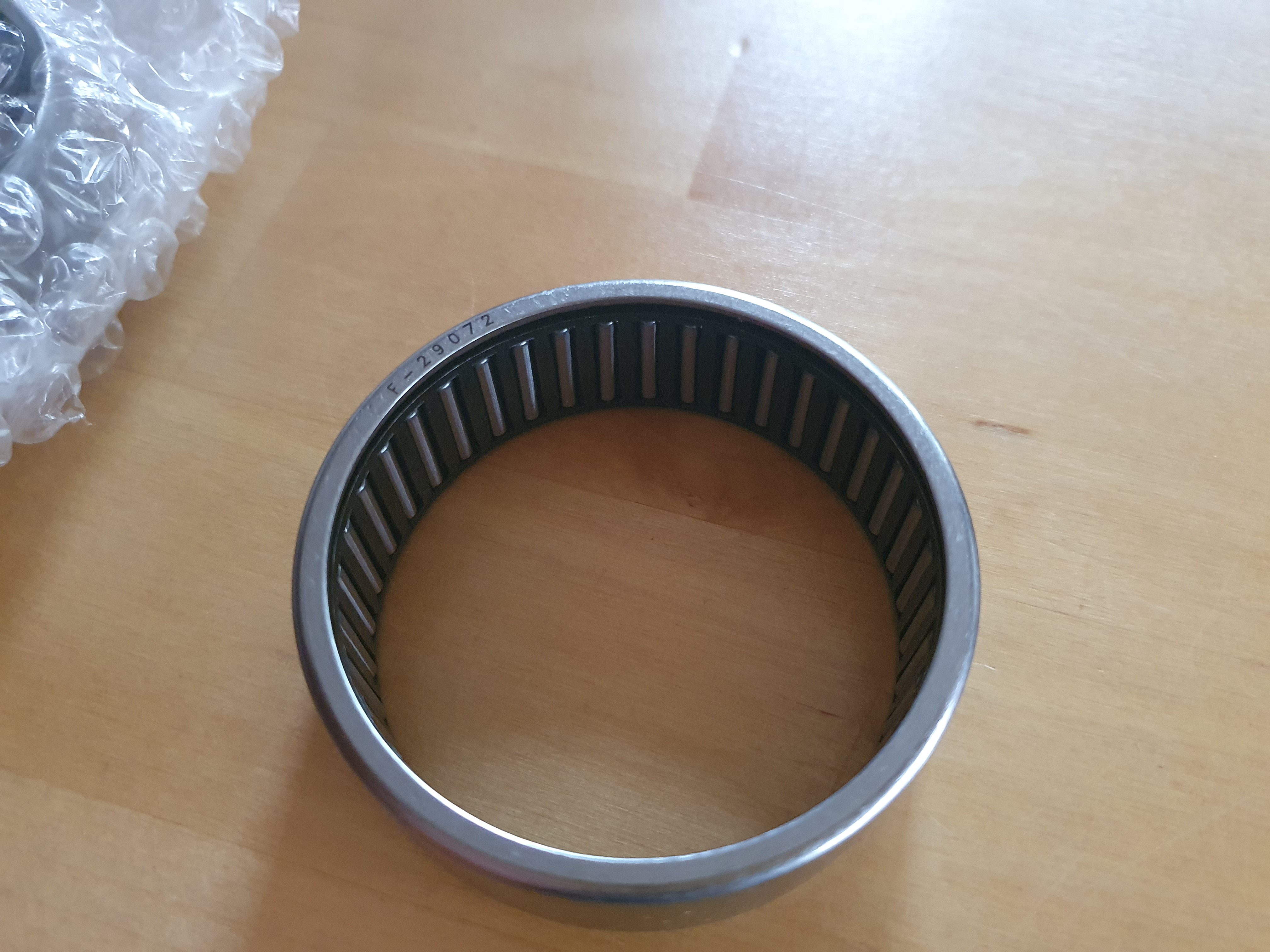

Nadellager habe ich hier noch als anscheinend NOS gefunden:

Danke für den Link. Hab mir bei denen gleich mal 4 gesichert.
Keine spürbaren Absätze an den Armen bis bei einem mit leicht spürbarer Abnutzung an der Gleitlagerposition.
Die Gleitlager mess ich noch aus. Werkzeug schon bestellt.

Naja, war wohl nix. Brauchte 1 Woche um zu antworten, dass es die neuen sind. Nun sind glaub' ich auch die Bilder ausgetauscht. :tear:

Maribus hat geschrieben: 15.02.2022 22:38 Naja, war wohl nix. Brauchte 1 Woche um zu antworten, dass es die neuen sind. Nun sind glaub' ich auch die Bilder ausgetauscht. :tear:
Wenigstens hattest du vorher nachgefragt :roll:
Ich habe nun diese Plastiklager hier liegen und leite gerade die Rückgabe ein :flop:
Das ist mal wieder echt eine super Aktion bei der ich mich als Kunde schwer getäuscht fühle.
Für den Fall das ich jemanden zur Bestellung verführt haben sollte, tut mir das leid.
Bitte gebt die Teile möglichst zeitnah zurück, damit der Händler eine passende Rückmeldung erhält.
