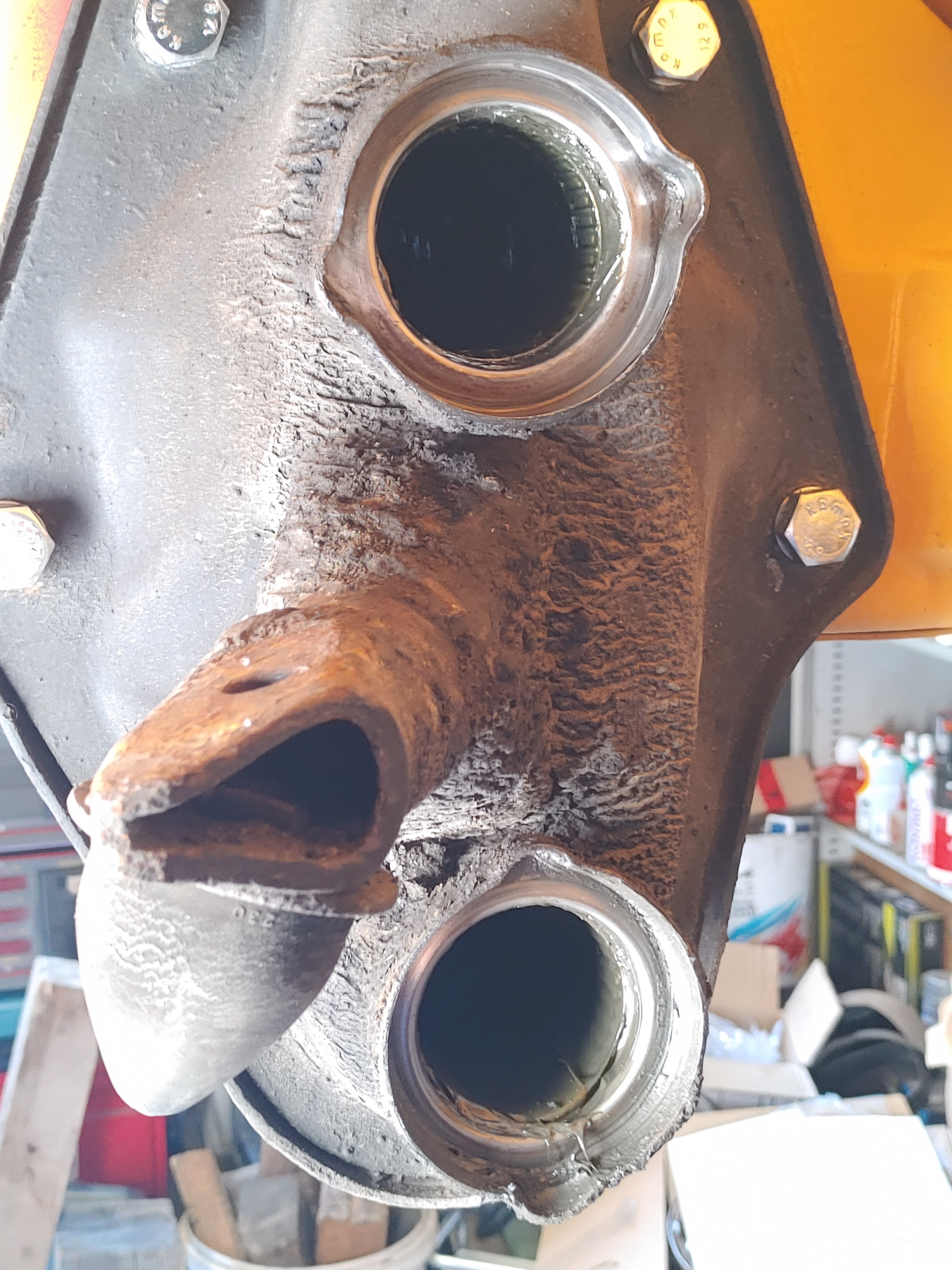

Ich fürchte du wirst auf die Suche nach Ersatz gehen müssen, zumindest der auf dem unteren Bild erscheint mir am Ende zu sein. Sind das stellenweise sogar Ausbrüche?

Ui, die sehen ja aus wie heißgelaufen! Sind die Nadellager im Achskörper denn noch okay?

Danke für eure Rückmeldungen.
Ui, ihr macht mir jetzt Angst. Im Vergleich mit den Bildern im 1. Post sehen die doch noch gut aus bis auf den Abdruck mit Riefen von einem (inneren) Gleitlager (2. Post, oberes Bild). Also das ist mein Eindruck. Ich denke, die Arme sind von haus aus z.T. leicht bläulich. Die Oberflächen werden ja sicher im Produktionsprozess gehärtet, da das Lager ja direkt drauf läuft.
Zustand der Nadellager muss ich noch checken.
Die Gleitlager rausnehmen ist ja sicher nicht ganz ohne und erfordert Spezialwerkzeug.

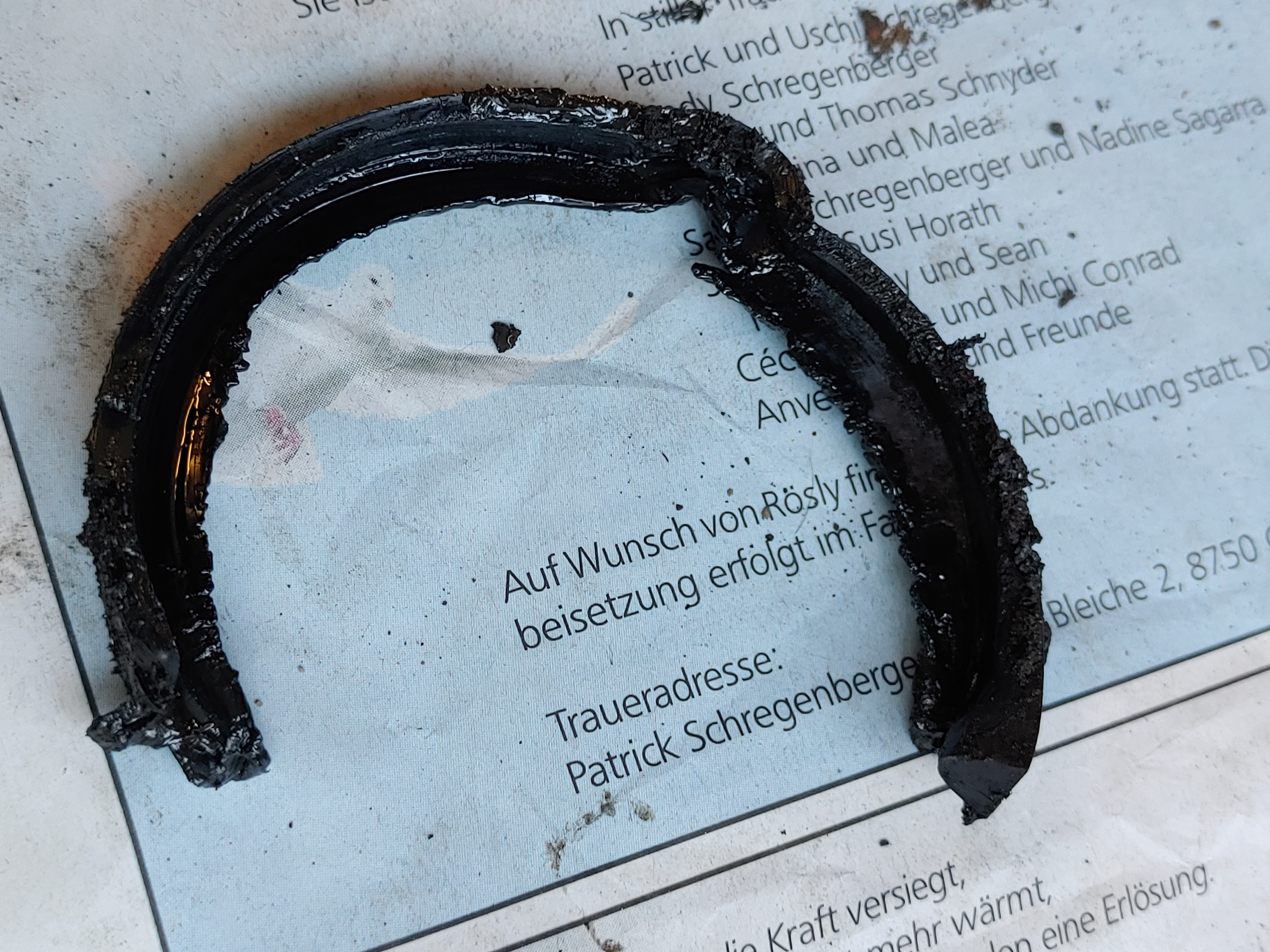

Jetzt ist mir noch was anderes aufgefallen:
- die Fassung mit dem defekten Dichtring war um 90° verdreht zur vorgeschriebenen Einbaulage. Siehe Foto. Die anderen stehen korrekt. Der Dichtring war richtiggehend aufgerieben.
- bei Gastonlagaffe sind sämtliche Fassungen um 90° verdreht, vielleicht hängt das mit seinem Problem zusammen?

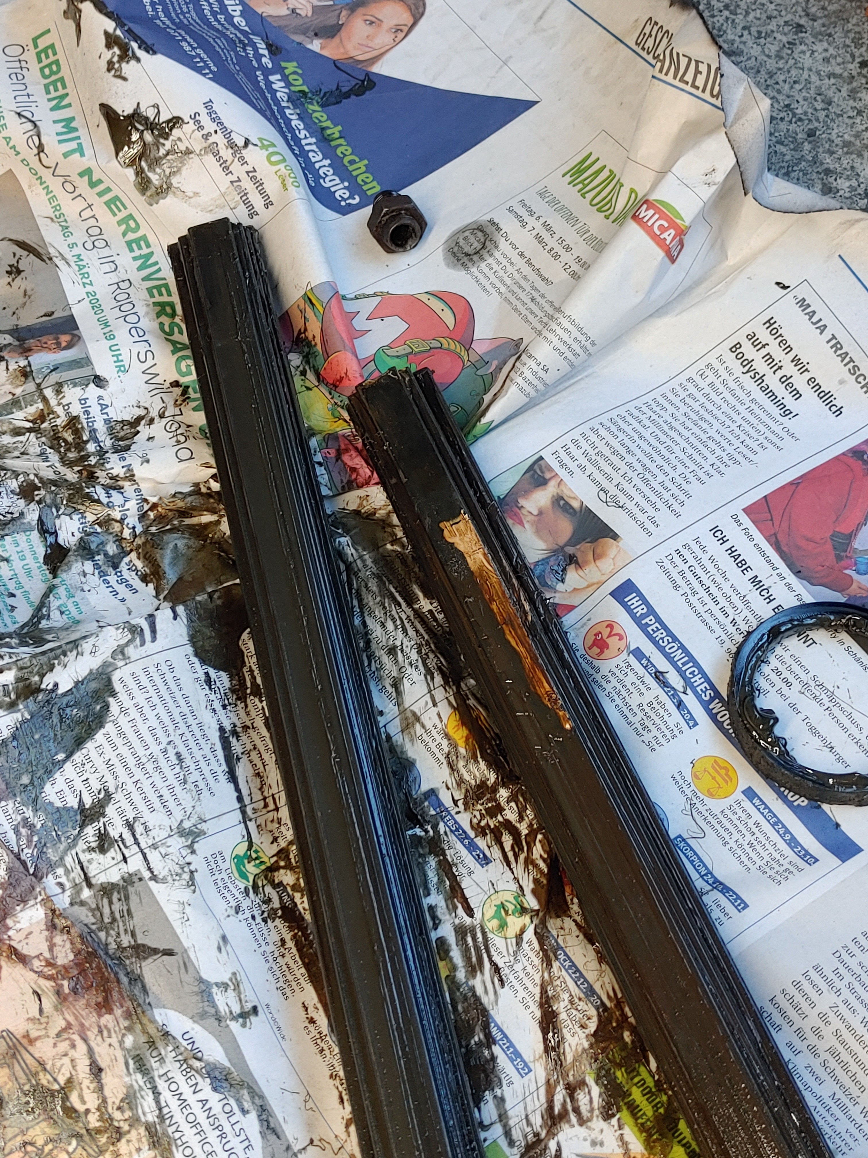

Ausgebaut habe ich nach Norbert's Anleitung. Zuerst rechts die Tragarme weg, dann die linken mitsamt den Federpaketen rausgezogen. Zum Glück ist die Werksatt breit genug
Dann habe ich festgestellt, dass die Schweissraupen bei mir auf der rechten Seite an den Drehstäben sind. Das wäre verkehrt zu den Aussagen von Norbert. Auf der einen Feder hat es auch so eine weisse Markierung auf der rechten Seite. Vielleicht ist das aber auch nicht die Werksmarkierung sondern sonst irgend ein Schlonz.

Die Tragarme sind nicht blau ab Werk. Du hast da definitv einen Schaden.
Und wie Daniel schon sagte, schau nach den Lagern. Nachbauten sind nach allem was ich gehört habe nicht so dolle

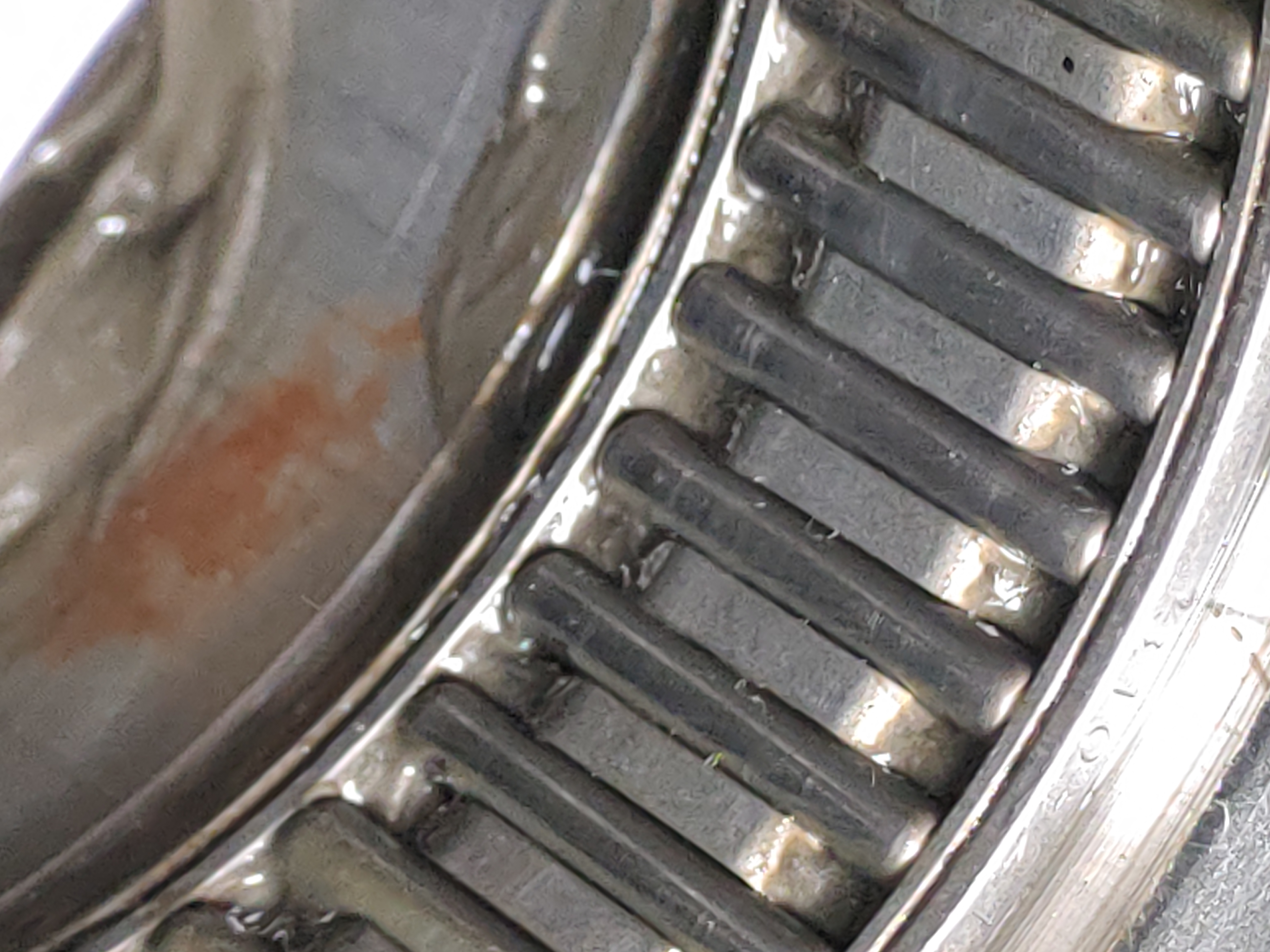

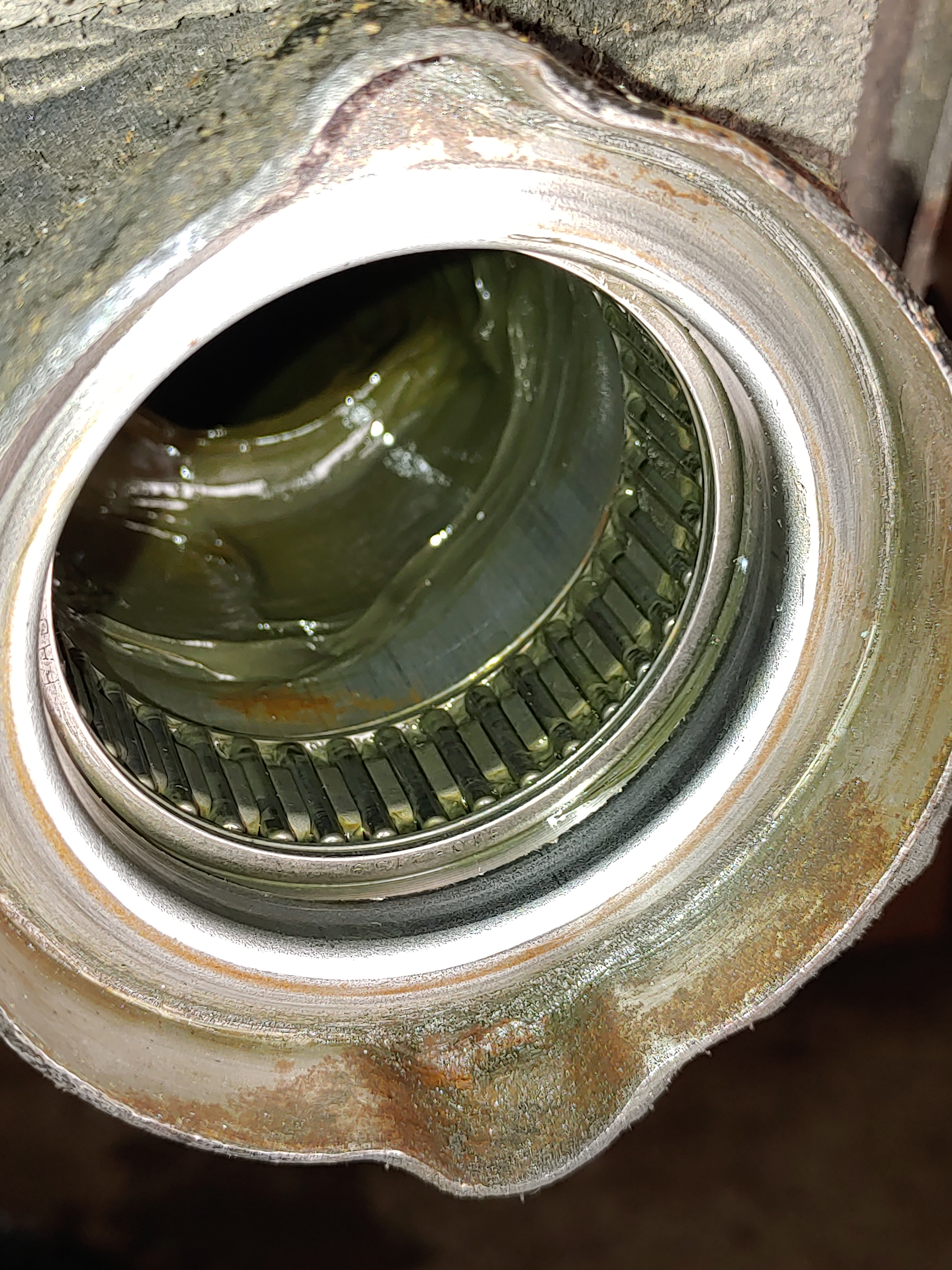

Hier mal die Bilder der 4 Nadellager. Sehen für mein Verständnis tadellos aus und sicher noch die qualitativ guten von damals mit Metallkäfig.
War auch alles schön gefettet und sauber.
Was meint ihr?
Was meint ihr?

um die Lauffläche der Nadeln zu beurteilen müssten Sie absolut fettfrei sein, und in Nahaufnahme scharf fotografiert sein.
Wegen der blauen Farbe, das sind sogenannte Anlaßfarben, von Gelb (um300 Grad) über blau (um 400 Grad) nach grau.
Alle Lagersitze die gehärtet wurden, müssen danach (wegen Verzug) geschliffen werden, wobei sie wieder silbern werden.

Sehen alle 4 ungefähr gleich aus. Sauschwierig mit dem Phone vernünftige Nahaufnahmen zu machen.
Hier 2 halbwegs bauchbare Fotos.
Was mir auch aufgefallen ist, ist die Tatsache, dass es mehrere Spuren auf den Tragarmen hat. Zumindest die inneren Buchsen liefen schon mal an einer anderen Stelle als jetzt.
Daher vermute ich auch, dass die Spuren von früher herrühren. Es war auf alle Fälle alles gut gefettet, kein Dreck drin und die Lager sehen voll ok aus.
Dann weiter habe ich mal die Federpakete angeschaut. Eines war verkehrt drin und dazu noch 1 Flacheisen verkehrt zum Rest. Erkannt habe ich es an den noch sichtbaren weissen Markierungen und der Mulde der nicht mehr vorhandenen Schweissraupe.
Anbei noch ein Bild wie die Reste einer solchen Markierung aussehen.

Gute Bilder
Was man nicht sieht, ist die Fingernagelprobe.
Fahr mal axial an den Wälzkörpern entlang, ev. musst den Nagel passend zuschneiden
Du solltest nirgends hängen bleiben, sprich die Nadeln sollten absolut glatt sein.
Schmid Lorenz in Hamburg hatte vor ca. einem halben Jahr noch gute Lager da, schau mal in seinem ebayshop nach.
Ich würde neue reinbauen, wenn das Geraffel eh schon auseinander ist.
