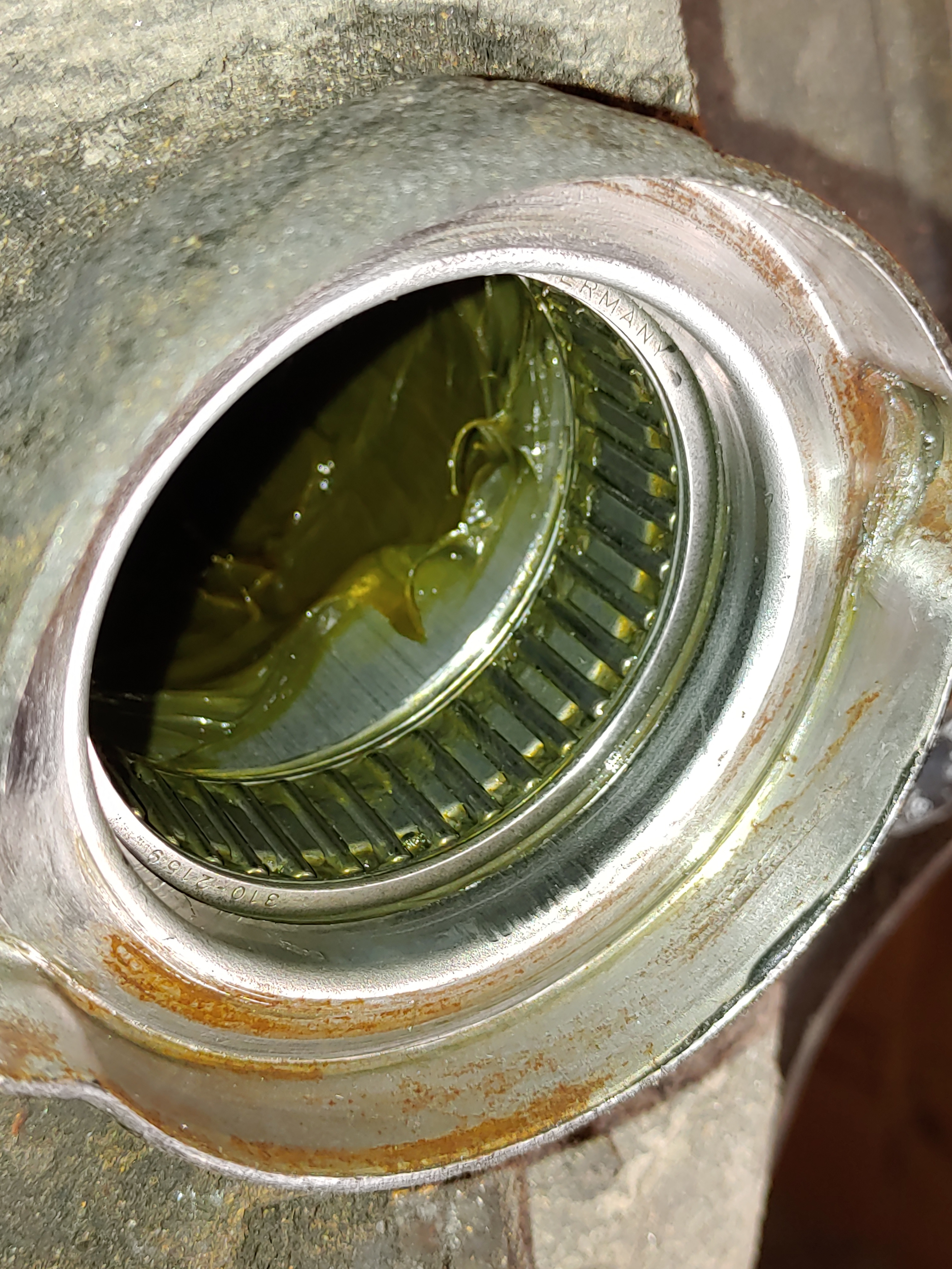

Hier mal die Bilder der 4 Nadellager. Sehen für mein Verständnis tadellos aus und sicher noch die qualitativ guten von damals mit Metallkäfig.
War auch alles schön gefettet und sauber.
Was meint ihr?
Was meint ihr?

um die Lauffläche der Nadeln zu beurteilen müssten Sie absolut fettfrei sein, und in Nahaufnahme scharf fotografiert sein.
Wegen der blauen Farbe, das sind sogenannte Anlaßfarben, von Gelb (um300 Grad) über blau (um 400 Grad) nach grau.
Alle Lagersitze die gehärtet wurden, müssen danach (wegen Verzug) geschliffen werden, wobei sie wieder silbern werden.

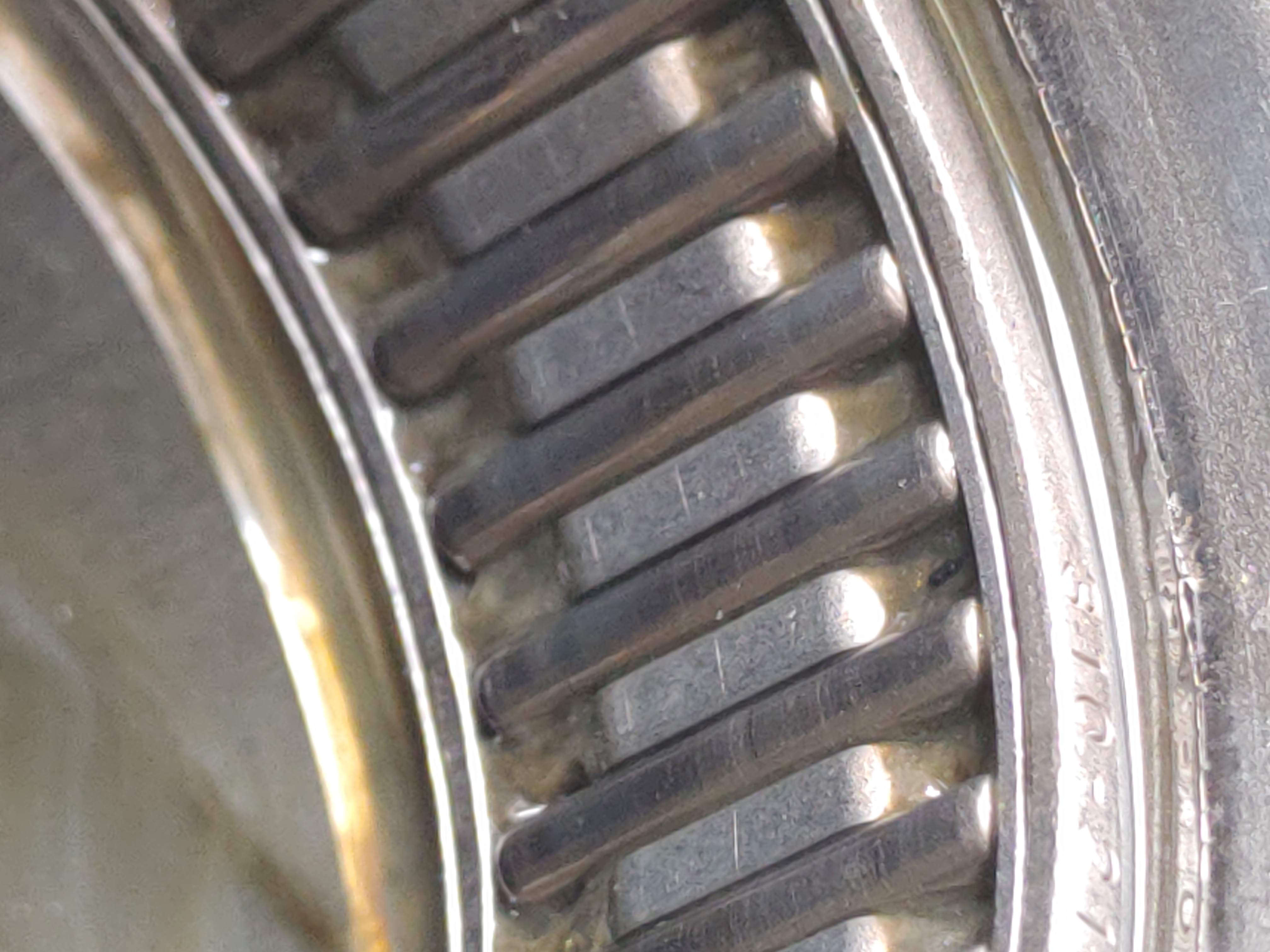

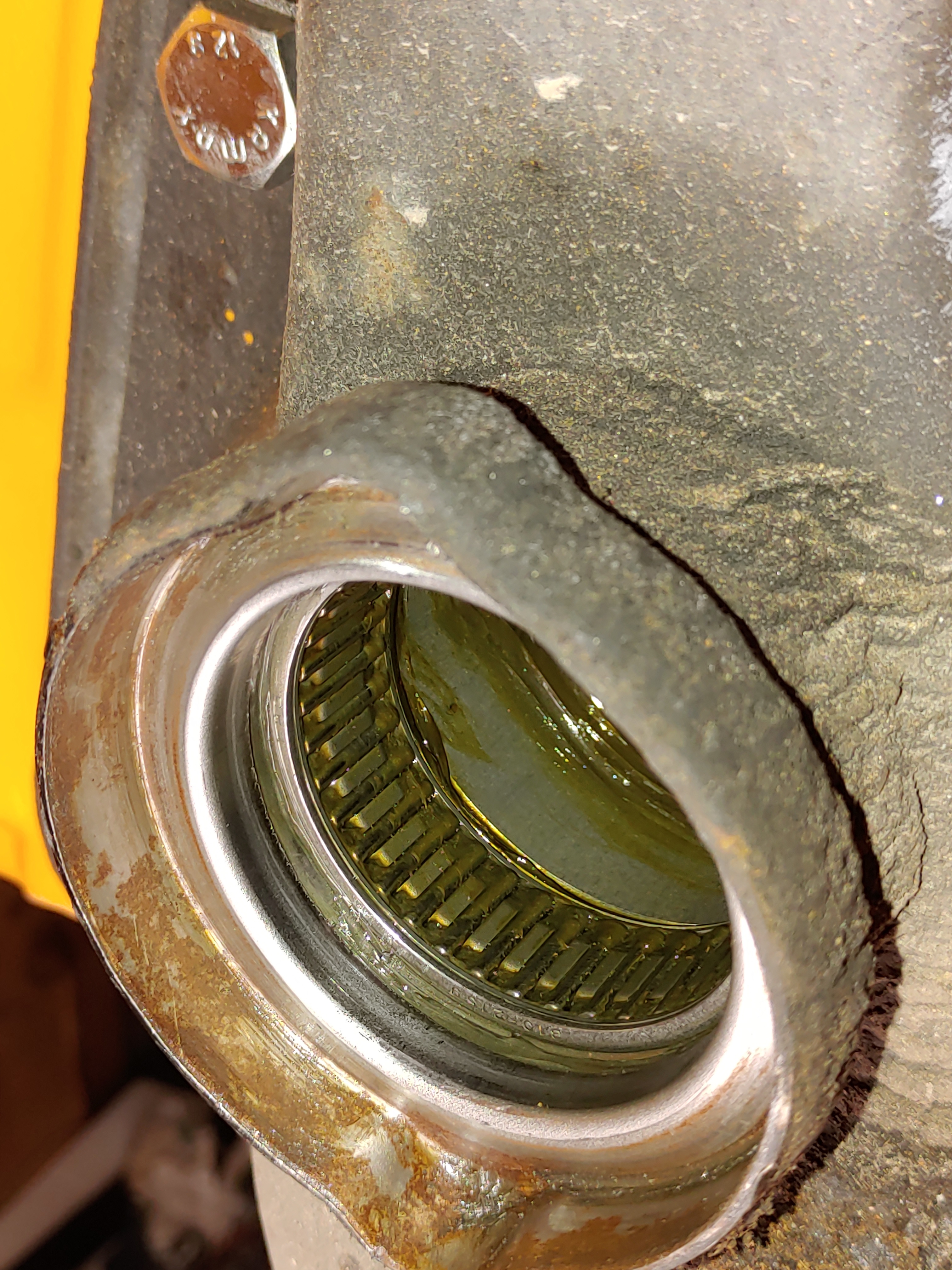

Sehen alle 4 ungefähr gleich aus. Sauschwierig mit dem Phone vernünftige Nahaufnahmen zu machen.
Hier 2 halbwegs bauchbare Fotos.
Was mir auch aufgefallen ist, ist die Tatsache, dass es mehrere Spuren auf den Tragarmen hat. Zumindest die inneren Buchsen liefen schon mal an einer anderen Stelle als jetzt.
Daher vermute ich auch, dass die Spuren von früher herrühren. Es war auf alle Fälle alles gut gefettet, kein Dreck drin und die Lager sehen voll ok aus.

Gute Bilder
Was man nicht sieht, ist die Fingernagelprobe.
Fahr mal axial an den Wälzkörpern entlang, ev. musst den Nagel passend zuschneiden
Du solltest nirgends hängen bleiben, sprich die Nadeln sollten absolut glatt sein.
Schmid Lorenz in Hamburg hatte vor ca. einem halben Jahr noch gute Lager da, schau mal in seinem ebayshop nach.
Ich würde neue reinbauen, wenn das Geraffel eh schon auseinander ist.
