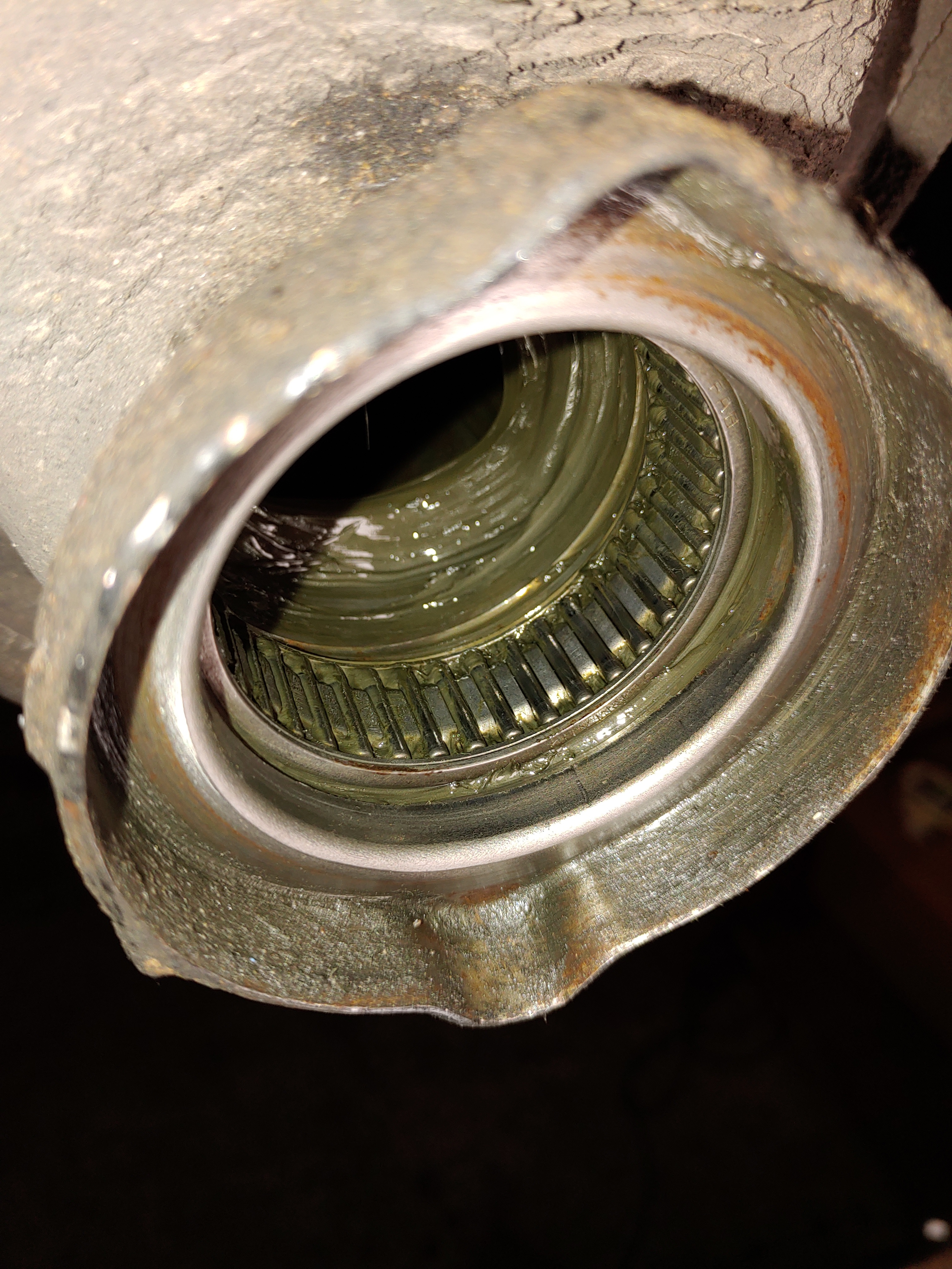

Hier mal die Bilder der 4 Nadellager. Sehen für mein Verständnis tadellos aus und sicher noch die qualitativ guten von damals mit Metallkäfig.
War auch alles schön gefettet und sauber.
Was meint ihr?

um die Lauffläche der Nadeln zu beurteilen müssten Sie absolut fettfrei sein, und in Nahaufnahme scharf fotografiert sein.
Wegen der blauen Farbe, das sind sogenannte Anlaßfarben, von Gelb (um300 Grad) über blau (um 400 Grad) nach grau.
Alle Lagersitze die gehärtet wurden, müssen danach (wegen Verzug) geschliffen werden, wobei sie wieder silbern werden.

Sehen alle 4 ungefähr gleich aus. Sauschwierig mit dem Phone vernünftige Nahaufnahmen zu machen.
Hier 2 halbwegs bauchbare Fotos.
Was mir auch aufgefallen ist, ist die Tatsache, dass es mehrere Spuren auf den Tragarmen hat. Zumindest die inneren Buchsen liefen schon mal an einer anderen Stelle als jetzt.
Daher vermute ich auch, dass die Spuren von früher herrühren. Es war auf alle Fälle alles gut gefettet, kein Dreck drin und die Lager sehen voll ok aus.

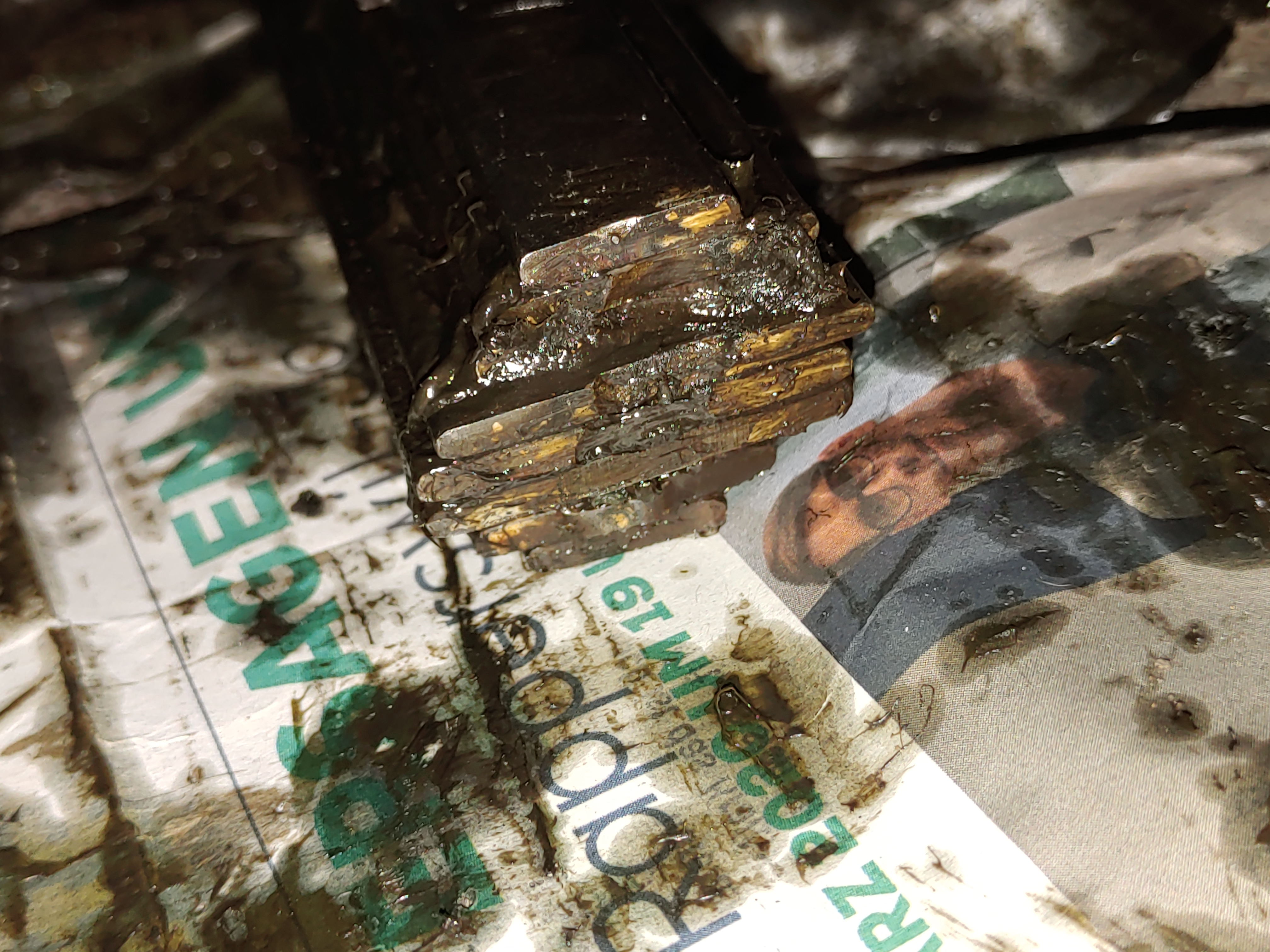

Dann weiter habe ich mal die Federpakete angeschaut. Eines war verkehrt drin und dazu noch 1 Flacheisen verkehrt zum Rest. Erkannt habe ich es an den noch sichtbaren weissen Markierungen und der Mulde der nicht mehr vorhandenen Schweissraupe.
Anbei noch ein Bild wie die Reste einer solchen Markierung aussehen.
T2ab Westi in sierragelb - jetzt wieder mit korrekter Front :D

Gute Bilder :D ,
Was man nicht sieht, ist die Fingernagelprobe.
Fahr mal axial an den Wälzkörpern entlang, ev. musst den Nagel passend zuschneiden :D
Du solltest nirgends hängen bleiben, sprich die Nadeln sollten absolut glatt sein.
Schmid Lorenz in Hamburg hatte vor ca. einem halben Jahr noch gute Lager da, schau mal in seinem ebayshop nach.
Ich würde neue reinbauen, wenn das Geraffel eh schon auseinander ist.

Die Nagelprobe mach ich noch. Danke für den Tipp, Ralph. :thumb:
Ich hatte jetzt noch ein paar vertiefte Gespräche.
Fazit: alles gut, die Tragarme kommen rein wie gesehen. Wenn Vauwee bei den inneren Gleitlagern nur auf einen Zehntel genau die Verschleissgrenze angibt und für die Tragarme gar kein Mindestmass, dann ist die ganze Sache nicht sehr heiss zu essen (meine Meinung).
die originalen Traggelenke haben überhaupt kein messbares Spiel, auch die Werte des Lenkers sind voll ok. Nix sichtbar beschädigt oder ramponiert.
Jetzt ersetze ich noch die alten Manschetten der Traggelenke. Überall war noch ausreichend Fett drunter, aber zum Teil der Gummi etwas spröde. Dann setze ich alles zusammen setzte die Federstäbe richtig rum rein und gut ist.
