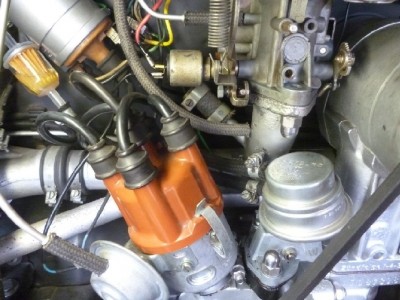

raddoktor hat geschrieben:Er läuft richtig- endlich! der alte neue luftfilterkasten kam heute und ich musste gleich anklemmen das ding! ... aber dann alle unterdruckschläuche drangebastelt und umgesteckt und fotosm gecheckt vom motorrraum und plötzlich: KABUMM!!! volltreffer!!

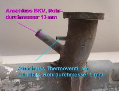

Den BKV anschluss am geweih habe ich leider (noch) nicht dran! nun wo der motor schön läuft muss ich ihn nochmal zerlegen und am geweih den passenden anschluss anfertigen... ach dem spiel ist vor dem spiel! danke für den tip mit dem schlauch, wo bestellt ihr die passendén schläuche? bin da immer unschlüssig, was genau wo verbaut werden darf... benzinschlauch passt nur bei spritleitung? und unterdruckschläuche mit schelle fixieren oder ohne? wieviel druck oder vielemehr unterdruck herrscht im system??

gut das Torsten das Thema Anschluss BKV noch erwähnt hat. Ich wäre jetzt stillschweigend davon ausgegangen, dass Du die entsprechenden Teile vom Typ 4 Motor reanimiert hättest. :?
Dein vorhandenes Geweih kannst Du sicherlich mit entsprechenden Anschlüssen versehen und Röhrchen einlöten. Andererseits bietet es sich auch an, etwas Fertiges als Gebrauchtteile zu erstehen. Ralf wäre da sicherlich eine gute Adresse, der auch die passende Unterdruckleitung, Rückschlagventil und ggf. auch die passenden Schellen zur Verfügung stellen könnte.

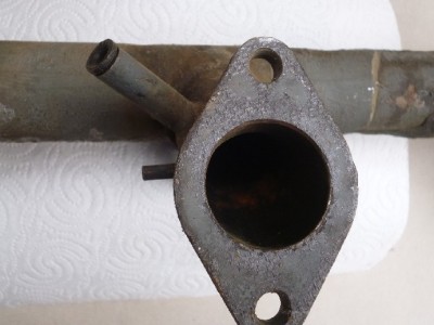

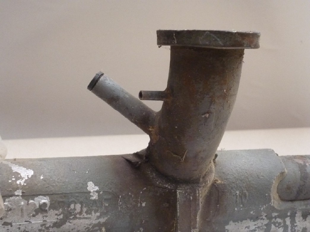

Hier noch Impressionen des Anschlusses am Geweih (nicht wundern, bei mir ist der Anschluss mit einem Blindstopfen versehen, weil ich keinen BKV habe):
