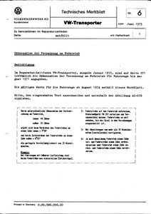

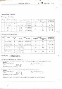

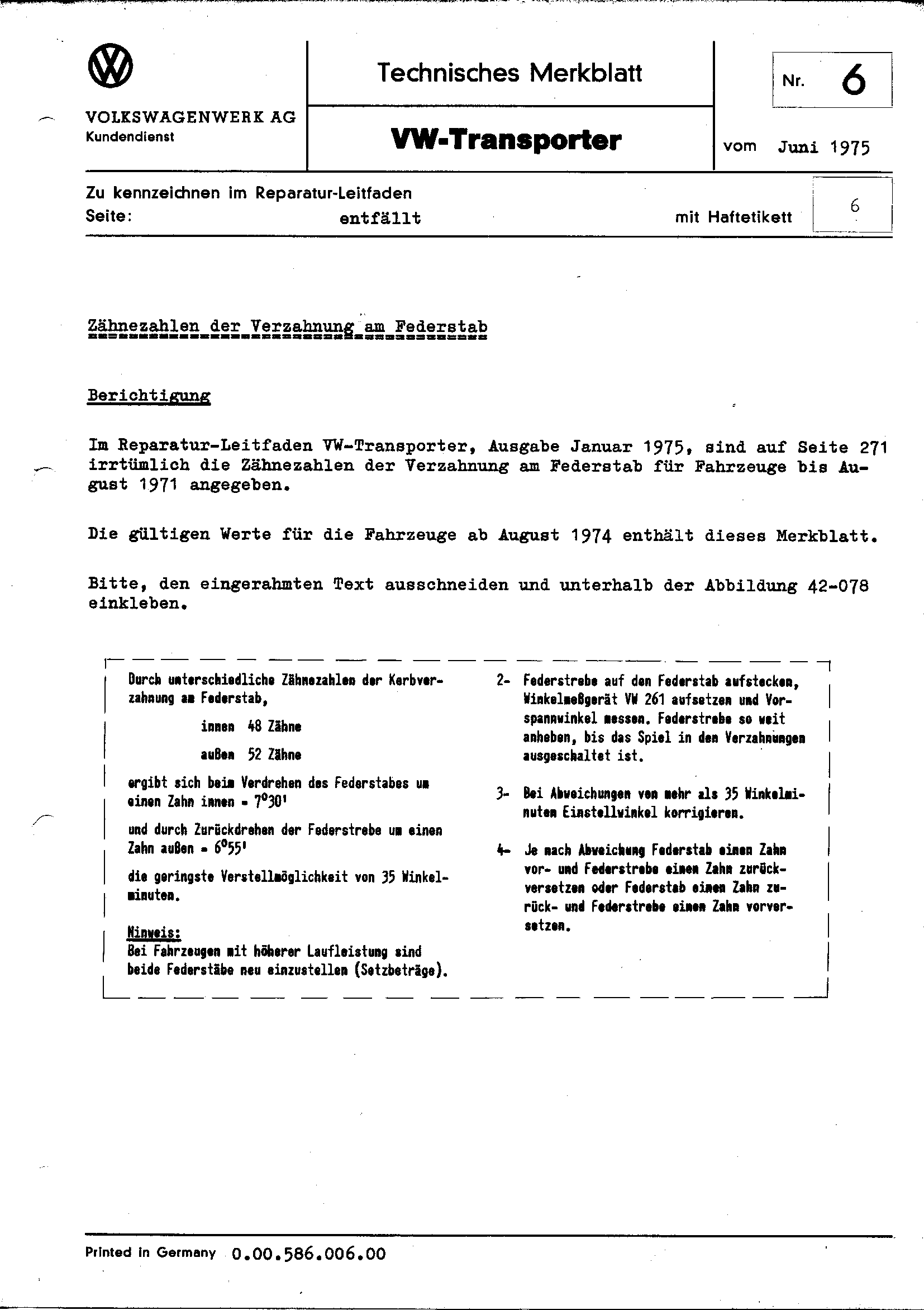

Moin Avispa,
was du da machst ist ein wenig wie Fahrradschlauch flicken, aber den Schnellspannverschluß vom Laufrad nicht lösen wollen
Es gibt echt nichts daran auszusetzen, den Federstab zu ziehen.
Mit einem Neigungsmesser ist der Richtige Winkel vom Federschwert in wenigen Handgriffen auch wieder reproduzierbar herstellbar.
Ich finde deine Spannversuche deutlich kritischer. So wie du das Federschwert hinterlegst, bringst du da auf jeden Fall Spannung drauf und das verkeilt sich.
Im TM42 sind auch die Winkel im Verhältnis zur Fahrzeugachse angegeben:
Im TM 6 wird ja sogar von VW empfohlen die gesetzten Federstäbe wieder neu einzustellen.
Und dafür muss man die halt ziehen.
