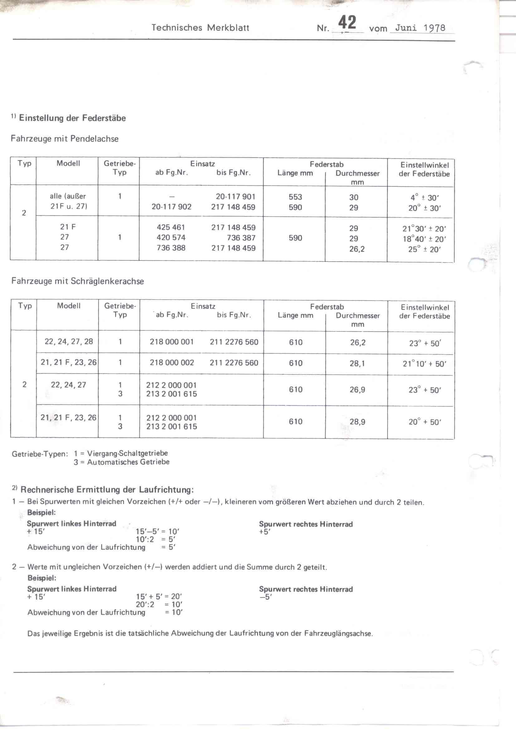

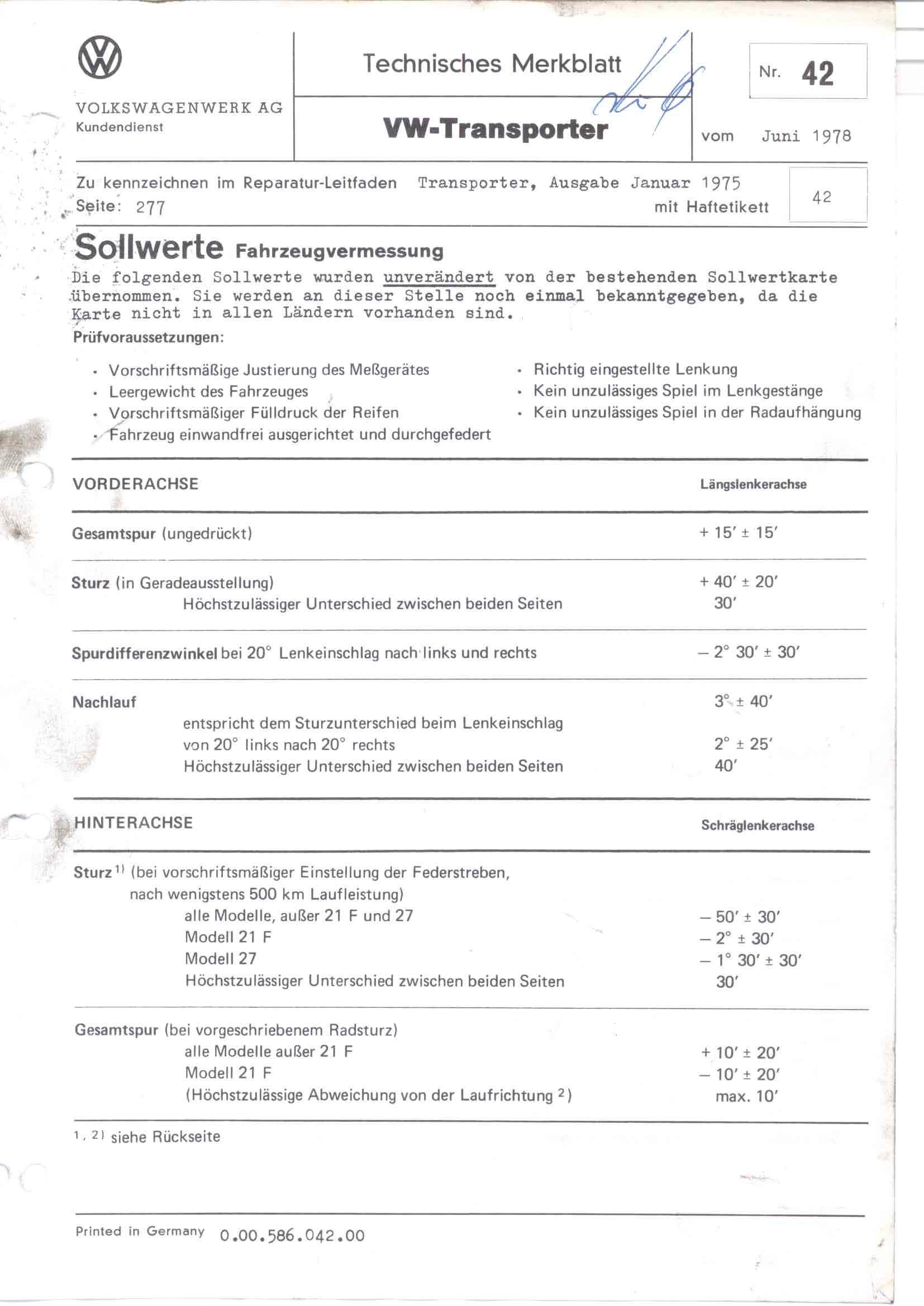

Im TM42 sind auch die Winkel im Verhältnis zur Fahrzeugachse angegeben:
Im TM 6 wird ja sogar von VW empfohlen die gesetzten Federstäbe wieder neu einzustellen.
Und dafür muss man die halt ziehen.
