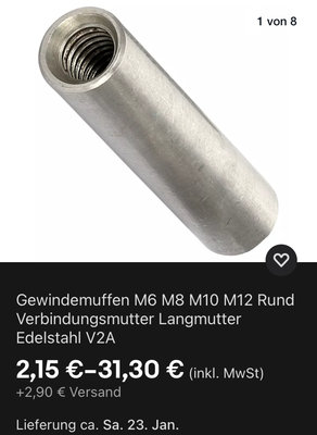

Re: Thermoschalter Typ4 Ersatz oder ganz offen?
Oder sowas statt Kontermutter
perfekt, vielen Dank für die Hilfe! Da das Gewinde nur bis zu dem quer verlaufenden Loch geht, kann man den Zug auch ohne Kontermutter eigentlich recht festziehen, aber die Gewindemuffe scheint mir die ideale Lösung zu sein.
