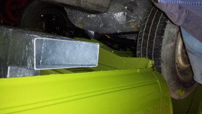

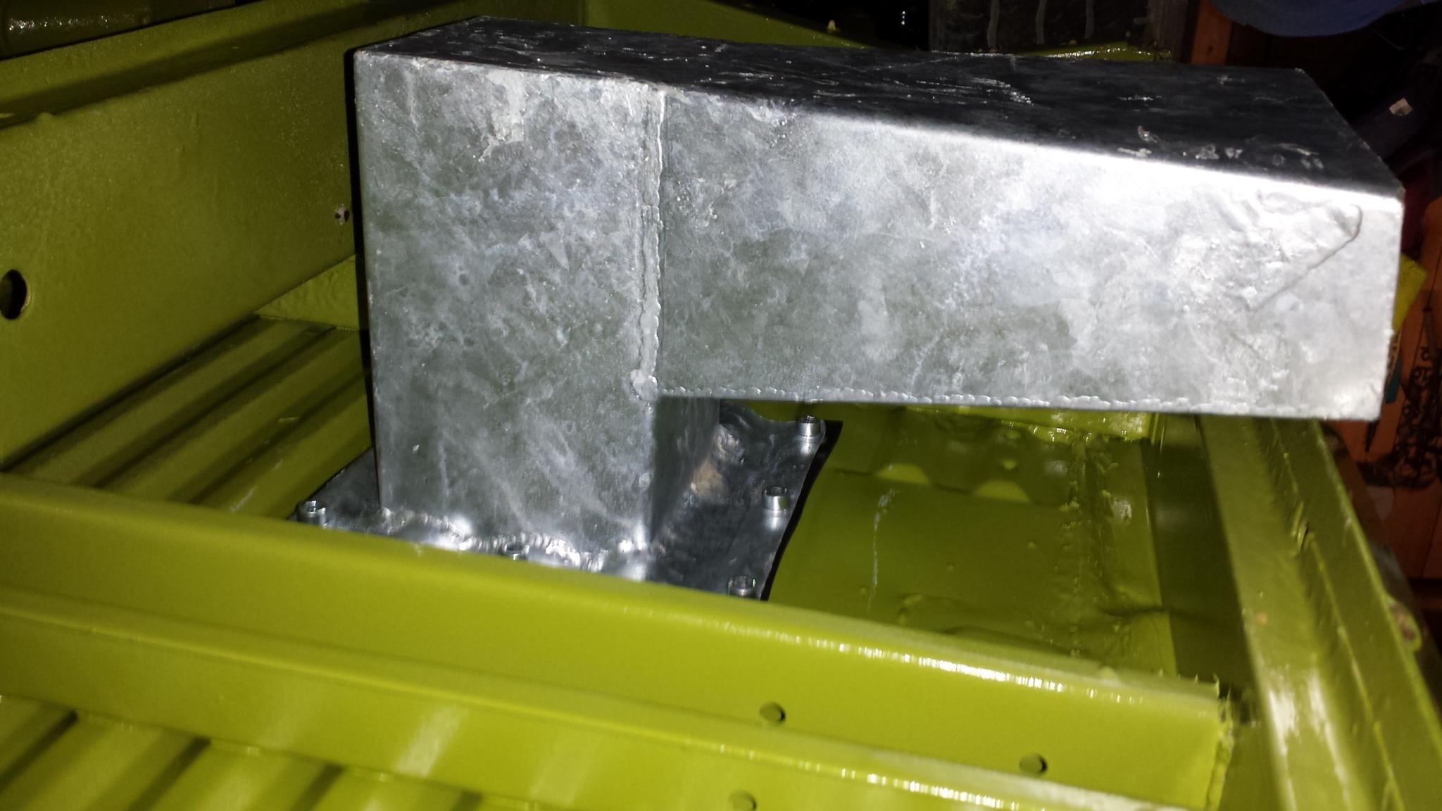

Genau diese Gasentlüftung habe ich mir mit dem Querschnitt von 100cm2 nachgebaut.
Ich werde mein Anliegen auf jeden Fall vorher mit dem Gasprüfer besprechen.
Mir ging es jetzt in erster Linie darum, ob dies generell unzulässig ist oder es so in Ordnung wäre.

Hallo Danny,
die Anleitung zur 2400 kenne ich nicht - nur die zur trumatic-e 2300/3300
(siehe meine Website http://www.vw-t2-bulli.de/index.php?de-books-manuals)
Da gibt es auch ein Kapitel "Abgas- und Verbrennungsluft-Führung durch den Boden" -
mit Warnhinweisen zu anderen Öffnungen im Boden - das ja mit dem Blech-Rüssel ja sozusagen umgangen wird.
