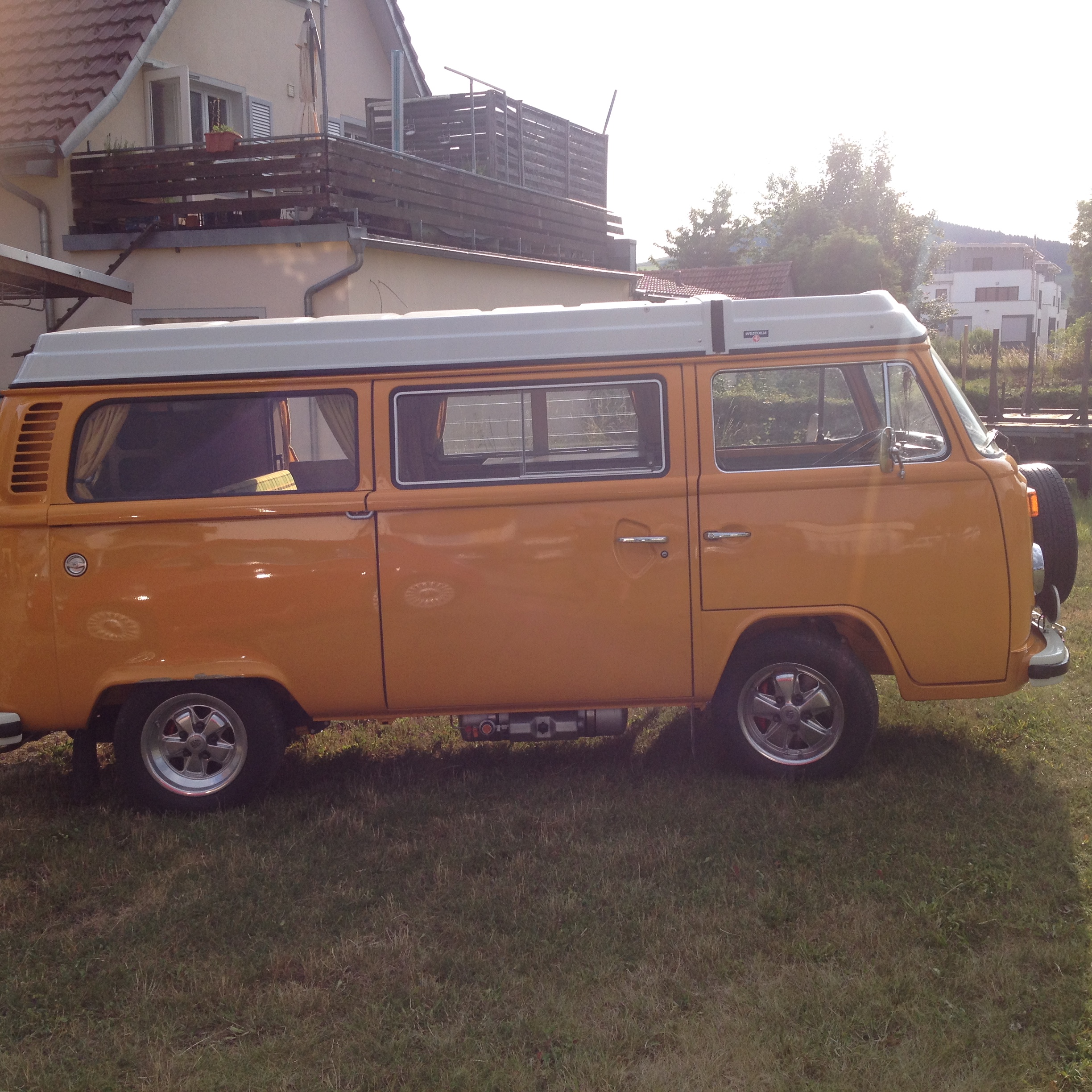

Zieht die Truma 1800 Ihre Luft aus dem Innenraum oder macht es Sinn,die Ansaugung mit Frischluft zu versorgen?
Hat jemand vieleicht ein Bild wie das aussieht mit dem Gastank ?
Danke für Eure Hilfe
- schrauberger
- Beiträge: 1745
Re: Truma E 1800 / E 2400 im T2b Berlin
So sieht das aus
Die Bodenfreiheit leidet natürlich, aber ich heize, kühle, koche und grille mit Gas.
Ich genieße den zusätzlichen Stauraum, und an jeder beliebigen LPG Tanke den Tank für paar Euro voll machen macht zumindest gasmäßig ziemlich unabhängig
Deleted User 7534
Danke für das Bild.
Wieviel Luft hast Du den ca bis zum Boden?
Und was für einen Tank hast Du verbaut?
Danke.
Danke.
- Sgt. Pepper
- Beiträge: 4330
- IG T2 Mitgliedsnummer: 834
an der Stelle passiert so schnell auch nichts. Mein Offenbach hat ja auf der Fahrerseite die Gaskästen, die ragen ebenfalls deutlich unten heraus.
Die haben bisher auch noch keinen Schaden genommen, trotz einiger Touren beim Goldenen Oktober, bzw. den Wüstentouren der Vorbesitzer.
Im Gegensatz zu allen anderen Teilen am Unterboden, waren die auch noch ziemlich grade und nicht verbeult oder zerschlagen.
Eher die Front- bzw. Heckpartien setzen schonmal auf, wie das Abdeckblech für die Pedale oder die Anhängerkupplung.
Von daher würde ich mir an der Stelle keine großen Sorgen machen.
