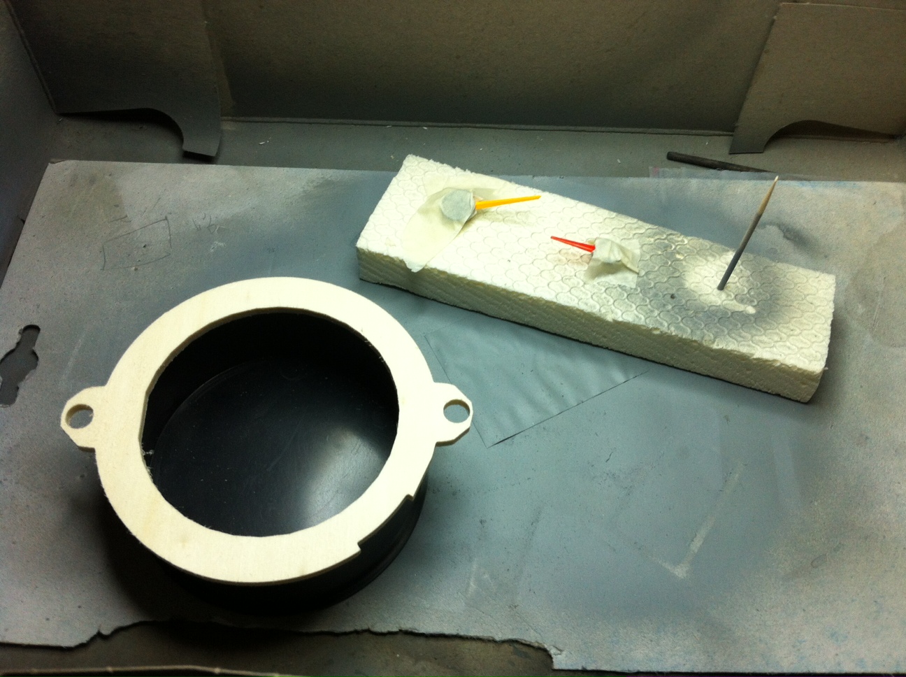

Im Baumarkt dann aber mit meinem Instrumententräger fündiger geworden:
Aus der Kanal-Abteilung. Eine Verschlußkappe für EUR 1,80. Passt ganz gut. Ist nicht so tief wie die Erdnußdose, reicht aber fast für den Drehzahlmesser von Mercedes, wenn man den aus seinem Mercedes-Gehäuse ausbaut. Fast bedeutet bei mir, da0 ich aus Sperrholz nen kleinen Abstandsring fräse, den ich dann mit Epoxi auf den Deckel klebe. Waldorf-Schule: Weichholz und rund ;-)

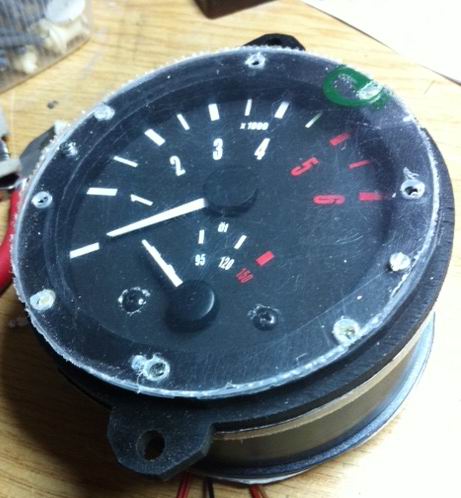

So sieht es derzeit aus - wobei auf dem Plexiglas vorne noch die Schutzfolie drauf ist. Die ist bedruckt und verkratzt, bitte nicht irritieren lassen:

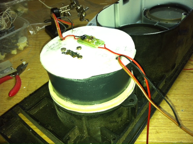

Das ausgebaute "Gerät" in seiner Gesamtheit:
So sitzt das im Instrumententräger:

Was mich wirklich noch nicht richtig glücklich macht ist die Oberfläche der Anzeige. Dies Papier ist irgendwie keine schöne Sache. Beim festziehen der Schrauben des Thermometers reißt das auch noch:
Ich habe es jetzt geschafft, diese Anzeige zweiseitig auszudrucken - also gespiegelt nochmal die Rückseite. Dadurch erhoffe ich mir ein dichteres Schwarz, so daß da nix durchscheint. Bislang habe ich ja das Papier auf 0,5mm Polystyrol geklebt. Viel dicker darf es nicht werden, da die Wellen der Instrumente entsprechend kurz sind. Stabil muß es bleiben, weil ich ja das Thermometer direkt da ran schrauben will. Ich will mal versuchen, den doppelseitigen Druck einzulaminieren. Wenn sonst Jemand Ideen hat: gerne.
Mit der Plexiglasabdeckung werde ich auf Dauer Probleme bekommen, die wird zerkratzen. Ist ja wirklich superweich das Zeug. Ich neige dazu, das Ding offen zu lassen und auf die Glasscheibe aus dem anderen Instrument zu drücken, die ich übernehme.
Was ich ja überhaupt noch nicht überprüft habe ist die Funktion. Bei der Öltemperatur bin ich optimistisch, habe mir schon meine Ersatzbatterie aufgeladen und werde das mit dem mitgelieferten Geber mal am heimischen Herd checken. Ob und wie der DZM angesteuert wird - das kann ich nur am Bulli checken und das steht noch aus. Die Beleuchtung scheint zu funktionieren. Wie Ihr seht habe ich da auf die Rückseite von Conrad eine LED-Konstantstromquelle für 3-25 V aufgeklebt. Ich hoffe, daß das mit den drei LED da drinnen in Ordnung geht.
