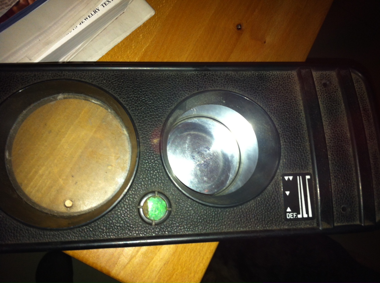

Also mal Abends mit dem Ersatz-Instrumententräger in den nächsten Supermarkt und Dosencheck. Nur mal so als Anregung:
Für 79 Cent eine Hausmarke-Erdnüsse (gesalzen und geröstet)-Dose. Ich habe da so einen Dosenöffner, der ohne scharfe Kanten öffnet. Ausgewaschen sieht das ja ganz chick aus. Für Selbermacher nur mal so einen Hinweis.
Im Baumarkt dann aber mit meinem Instrumententräger fündiger geworden:
Aus der Kanal-Abteilung. Eine Verschlußkappe für EUR 1,80. Passt ganz gut. Ist nicht so tief wie die Erdnußdose, reicht aber fast für den Drehzahlmesser von Mercedes, wenn man den aus seinem Mercedes-Gehäuse ausbaut. Fast bedeutet bei mir, da0 ich aus Sperrholz nen kleinen Abstandsring fräse, den ich dann mit Epoxi auf den Deckel klebe. Waldorf-Schule: Weichholz und rund ;-)

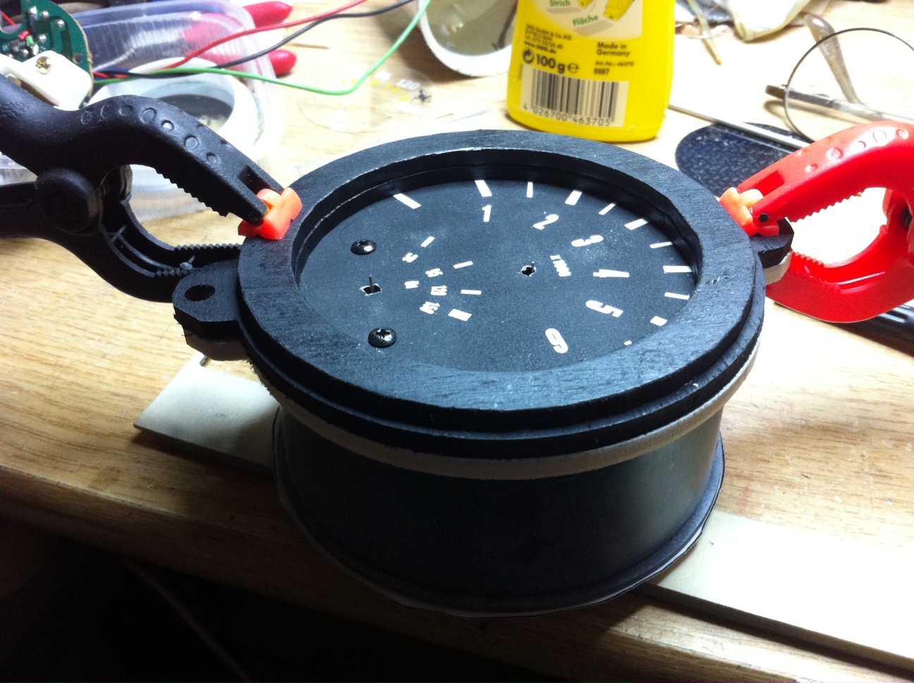

Auf der Rückwand der Dose läßt sich dann der DZM aufbauen. Ich brauche keine Uhr - aber Ölthermometer. In der Bucht vom Chinesen. Hat tasächlich nur nen Euro gekostet - bei EUR 7,00 Versand. Das Ding ist so leicht, daß ich das direkt an das Ziffernblatt schraube:
Das Ziffernblatt ist bei mir normales Papier, mit dem Laser bedruckt, aufgeklebt auf 0,5mm Polystyrol, das ich ebenfalls passend gefräst habe. Gefällt mir noch nicht sooooo gut, seiht aber schon OK aus. Vielleicht mal auf Fotopapier? Mal sehen.
Das Ganze dann vorne mit einer Pelxiglasscheibe zusammengeschraubt - habe ich gerade im Büro kein Foto von, reiche ich nach. Dazu dann aber eine lustige Feststellung: aus meinem Ersatz-Instrumententräger ließ sich ganz einfach das linke Glas herausnehmen. Das wird durch einen Blech-Bajonett-Verschluß gehalten. Das könnte ich dann problemlos verwenden. Vielleicht kann Hannes/Elefantenrollschuh da noch helfen.
Soweit ich Thomas´s Bilder richtig deute leuchtet sein DZM durch den Plexiglasring von vorne auf die Scheibe. Ganz praktisch. Ich habe es mit der Durchleutung versucht - 3 warmweiße LED bringen da schon ein wenig was, was stark ans Original erinnert ;-) Aber da ist echt die Grenze vom Papier, das leuchtet im schwarzen Bereich durch. Laut Internet will ich es mal mit doppelseitigem Druck probieren.

Die nachzureichenden Bilder.
So sieht es derzeit aus - wobei auf dem Plexiglas vorne noch die Schutzfolie drauf ist. Die ist bedruckt und verkratzt, bitte nicht irritieren lassen:
Das ausgebaute "Gerät" in seiner Gesamtheit:
So sitzt das im Instrumententräger:
Probleme:
Was mich wirklich noch nicht richtig glücklich macht ist die Oberfläche der Anzeige. Dies Papier ist irgendwie keine schöne Sache. Beim festziehen der Schrauben des Thermometers reißt das auch noch:
Ich habe es jetzt geschafft, diese Anzeige zweiseitig auszudrucken - also gespiegelt nochmal die Rückseite. Dadurch erhoffe ich mir ein dichteres Schwarz, so daß da nix durchscheint. Bislang habe ich ja das Papier auf 0,5mm Polystyrol geklebt. Viel dicker darf es nicht werden, da die Wellen der Instrumente entsprechend kurz sind. Stabil muß es bleiben, weil ich ja das Thermometer direkt da ran schrauben will. Ich will mal versuchen, den doppelseitigen Druck einzulaminieren. Wenn sonst Jemand Ideen hat: gerne.
Mit der Plexiglasabdeckung werde ich auf Dauer Probleme bekommen, die wird zerkratzen. Ist ja wirklich superweich das Zeug. Ich neige dazu, das Ding offen zu lassen und auf die Glasscheibe aus dem anderen Instrument zu drücken, die ich übernehme.
Was ich ja überhaupt noch nicht überprüft habe ist die Funktion. Bei der Öltemperatur bin ich optimistisch, habe mir schon meine Ersatzbatterie aufgeladen und werde das mit dem mitgelieferten Geber mal am heimischen Herd checken. Ob und wie der DZM angesteuert wird - das kann ich nur am Bulli checken und das steht noch aus. Die Beleuchtung scheint zu funktionieren. Wie Ihr seht habe ich da auf die Rückseite von Conrad eine LED-Konstantstromquelle für 3-25 V aufgeklebt. Ich hoffe, daß das mit den drei LED da drinnen in Ordnung geht.
Wenn Jemand Anregungen oder Idee oder eben auch Kritik hat: her damit.
