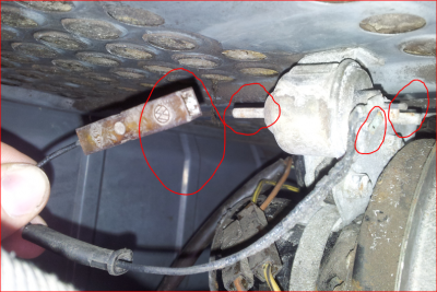

Moin, Moin!
Bin gestern Abned leider nicht mehr dazu gekommen, deshalb heute noch mal paar Bilder mit Fragen!
Wieso sind da zwei Schalter am Getriebe und was machen diese? Einer davon ist doch bestimmt der Rückfahrscheinwerfer Schalter? Aber welcher? Was macht der andere?

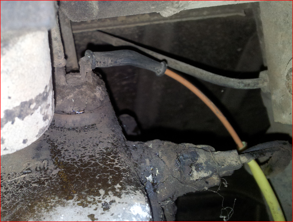

Re: 1,7l Motor
Kann ich an den kleinen Abgang die Kurbelgehäuseentlüftung anschließen?
Da ich ja einen Aktivkohlefilter habe und der laut Schaubild richtig angeschlossen ist habe ich keinen Eingang mehr am Luftfilterkasten frei!
Was kommt an den Großen Abgang (Schlauch) und wohin geht der?

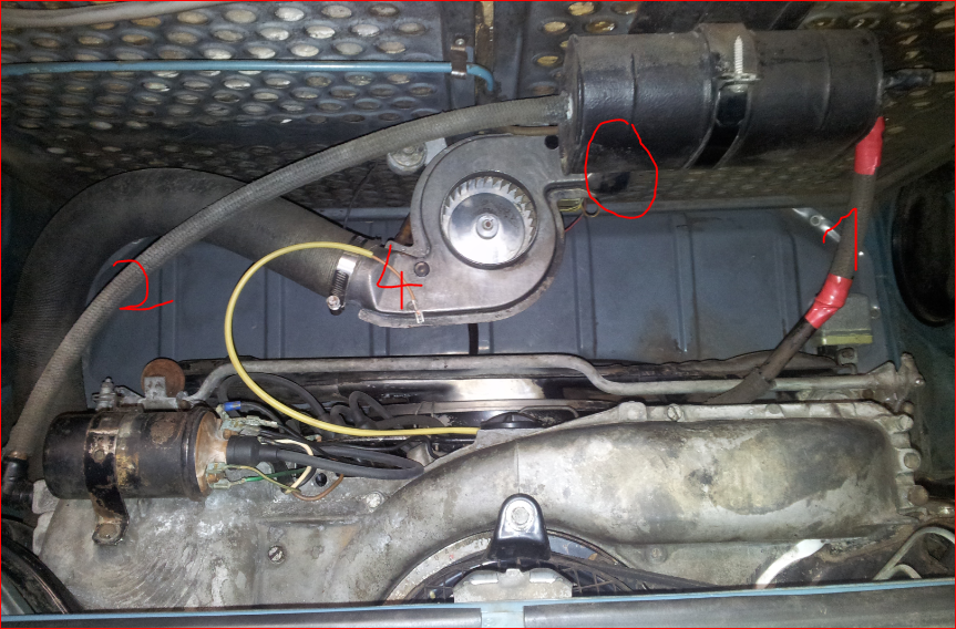

Re: 1,7l Motor

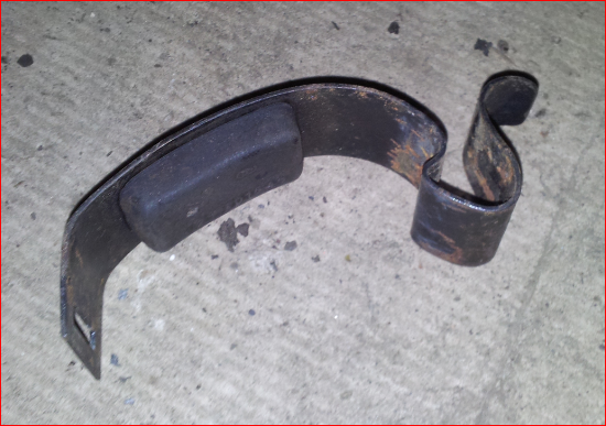

Weiß jemand wo dieses Teil verbaut werden mus! ist als einziges übrig!
Stocki
- Beiträge: 104
- Registriert: 07.02.2013 01:40
Re: 1,7l Motor
0. Schlauch zur Motorverblechung rechts an das ovale Loch? muss ich noch einen kaufen!
1. Schlauch zum Luftfilter
2. Schlauch zum Gebläsekasten
4. Dieses Kabel kommt on einem der schalter am Getriebe (sieht nur so neu aus weil das alte verbrannt war! Wo gehört es hin?
Wann läuft der Lüfter?

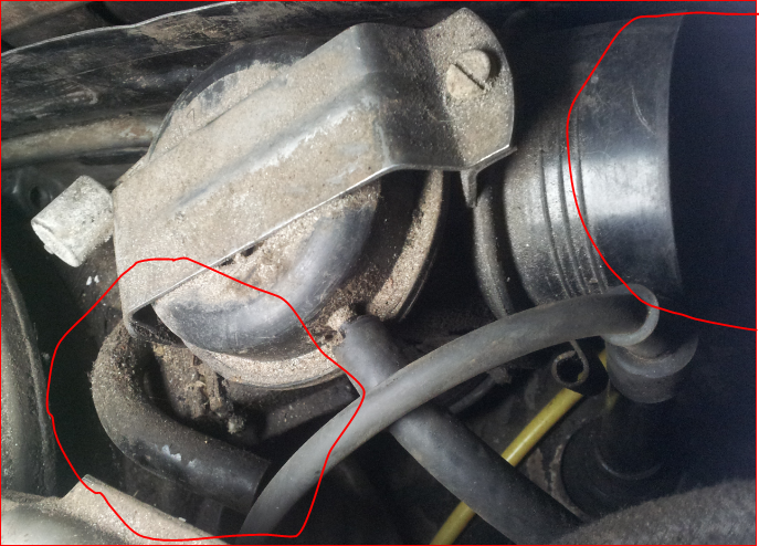

Re: 1,7l Motor
Was macht dieses Teil bzw. wie wir es Luft und Stromtechnisch angeschlossen?
