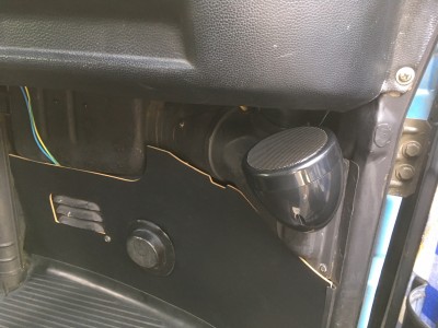

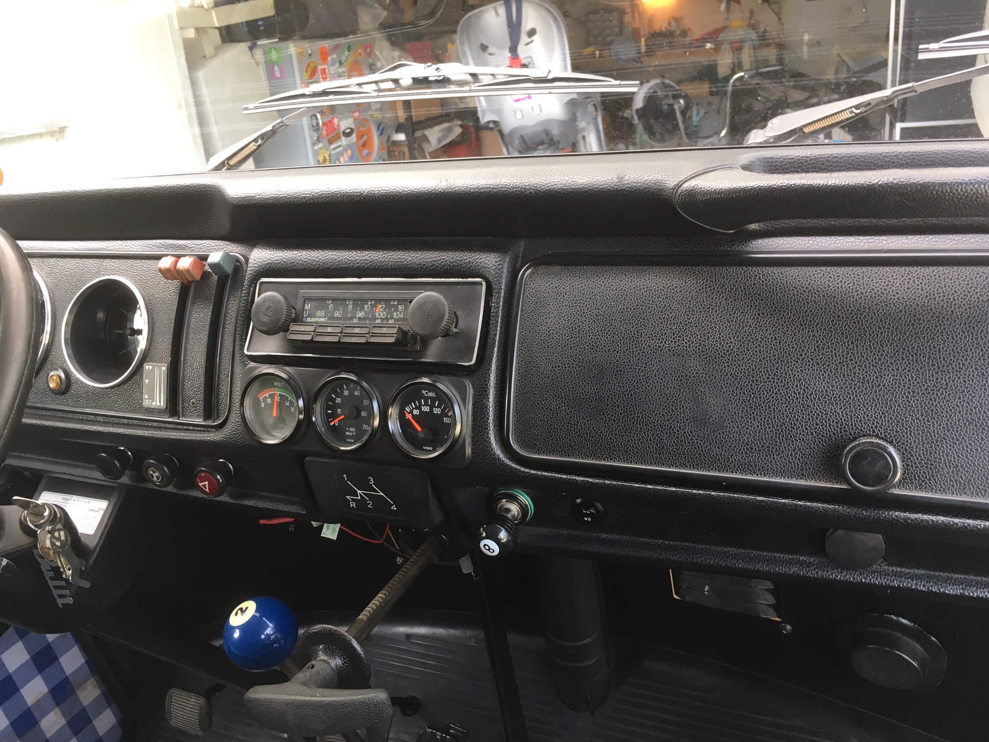

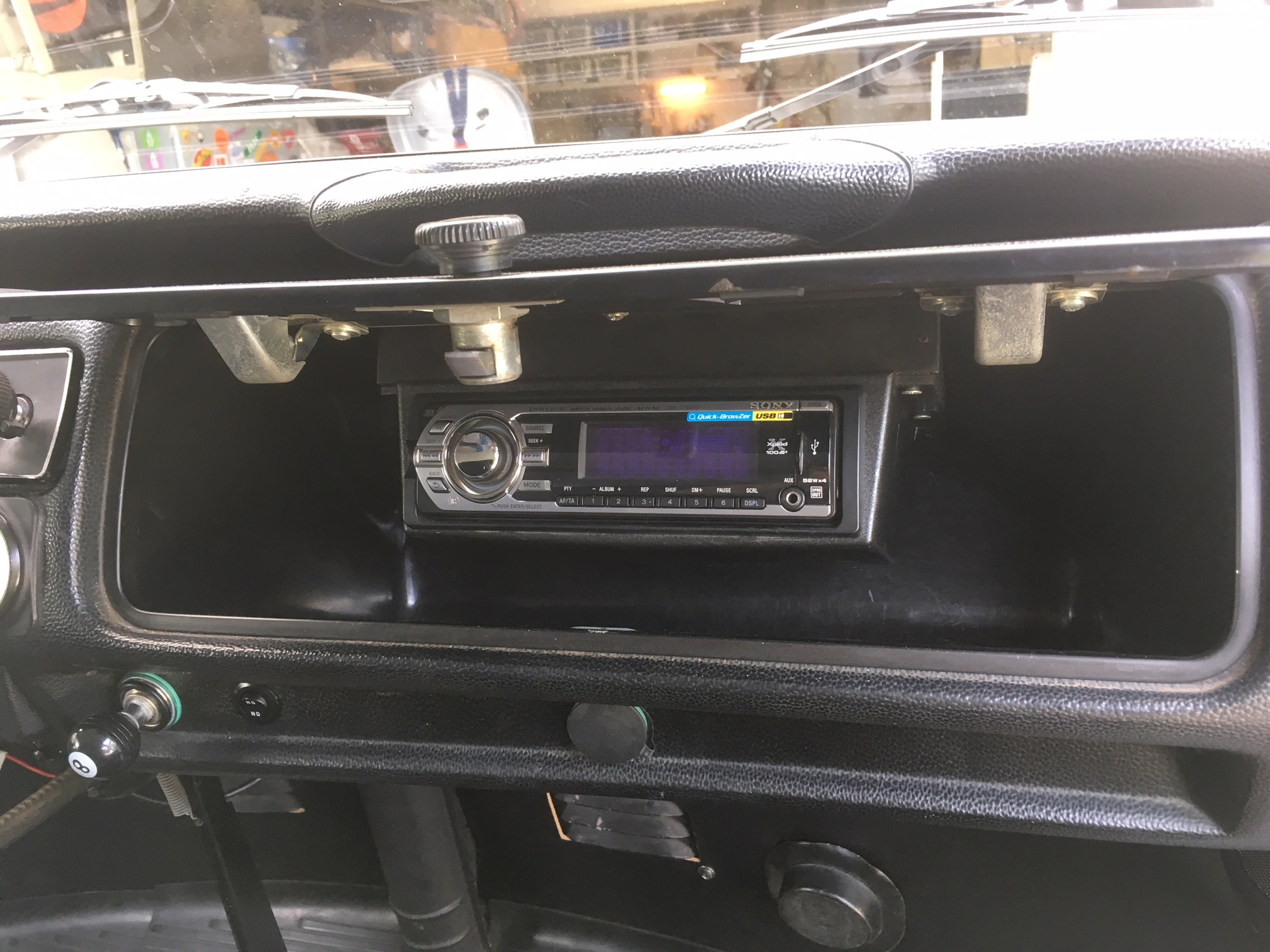

Nach gefühlten 10 mal Audi Wechsel im Bulli bin ich mit meinem neusten Setup (momentan) sehr zufrieden! Nun funktioniert der Retro Radio im Original Schacht wie auch der moderne Radio im Handschuhfach. Aber der Reihe nach:
Habe den Retro-Radio Mono an den Lautsprecher am original Platz unterm Armaturenbrett verkabelt. Das Lautsprecherkabel läuft über einen Schalter sodass ich den „abschalten“ kann wenn der moderne Radio laufen soll.
Der moderne Sony Radio mit CD läuft auch über den Lautsprecher am original Platz unterm Armaturenbrett und zusätzlich noch über die beiden Ampire QX75-BLK Aufbaulautsprecher unterhalb dem Armaturenbrett. Die Aufbaulautsprecher lassen sich am Lüftungsschacht befestigen ohne dass ein zusätzliches Loch gebohrt werden muss. Habe lediglich die Blechschrauben durch M5 Schrauben ersetzt.
Mit meinem neuen Setup kann ich nun für kurz Radio über den Retro Radio mono hören und für länger oder wenn ich stehe und CD hören will das moderne Radio einschalten. Alles ganz diskret und ohne grössere Umbauten vornehmen zu müssen.
