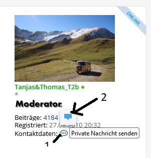

Moin Leute,
ich schreibe es ja immer wieder. Wer einen Drehzahlmesser Haben will, soll sich einfach per PN (Persöhnliche Nachricht) über das Forum bei mir melden.
Dann können wir Variante, Bezahlung und Lieferung direkt besprechen.

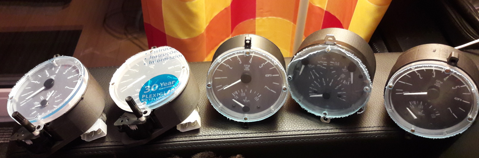

Hallo Thomas,
ich fahre mit einer DZM ÖT Kombi von dir und habe mir damals die warm weißen LEDs gewünscht. Nun hab ich mir beim Shop, welcher den Bus OK macht, die LED Lampen für die Instrumentenbeleuchtung gekauft. Diese halten das Versprechen, dass man den Kilometerstand in der Nacht wieder lesen kann. Allerdings passt die Lichtfarbe nun gar nicht mehr zum DZM. Daher würde ich gerne auf kalt weiß umbauen, was ich mir durchaus selbst zutraue. Nun meine Frage: Welche LEDs verwendest du für die kalt weiße Variante? Gibt es beim Öffnen des DZM irgendwas zu beachten, z.B. fällt irgendwas ungut auseinander oder ist das unkritisch?
luftgekuehlte gruesse
Edgar
Beiträge: 5162
Re: T2b Uhr mit Drehzahlmesser
Hi Edgar,
wenn du da ran gehen willst musst du feinmotorisch schon etwas geschickt sein.
Der Drehzahlmesser ist mit dem Rückseitigen Blech verschraubt. Da must du nach dem Abnehmen vom Deckglas die Nadel abziehen.
Die Öltemperaturanzeige auf dem vorderen.
Die LEDs klebe ich mit Sekundenkleber in die Öffnungen.
Die sind da echt nicht einfach raus zu bekommen.
Und dann sind alle Leuchtdioden Verlötet und mit Schrumpfschlauch überzogen.
Ich kann dir das eigentlich nicht empfehlen an die Baustelle ran zu gehen.
Das ist an der Ecke nicht für Service ausgelegt.
Deutlich schneller und einfacher wäre es, wenn du warmweißes LED Band in den restlichen Tacho einklebst.
