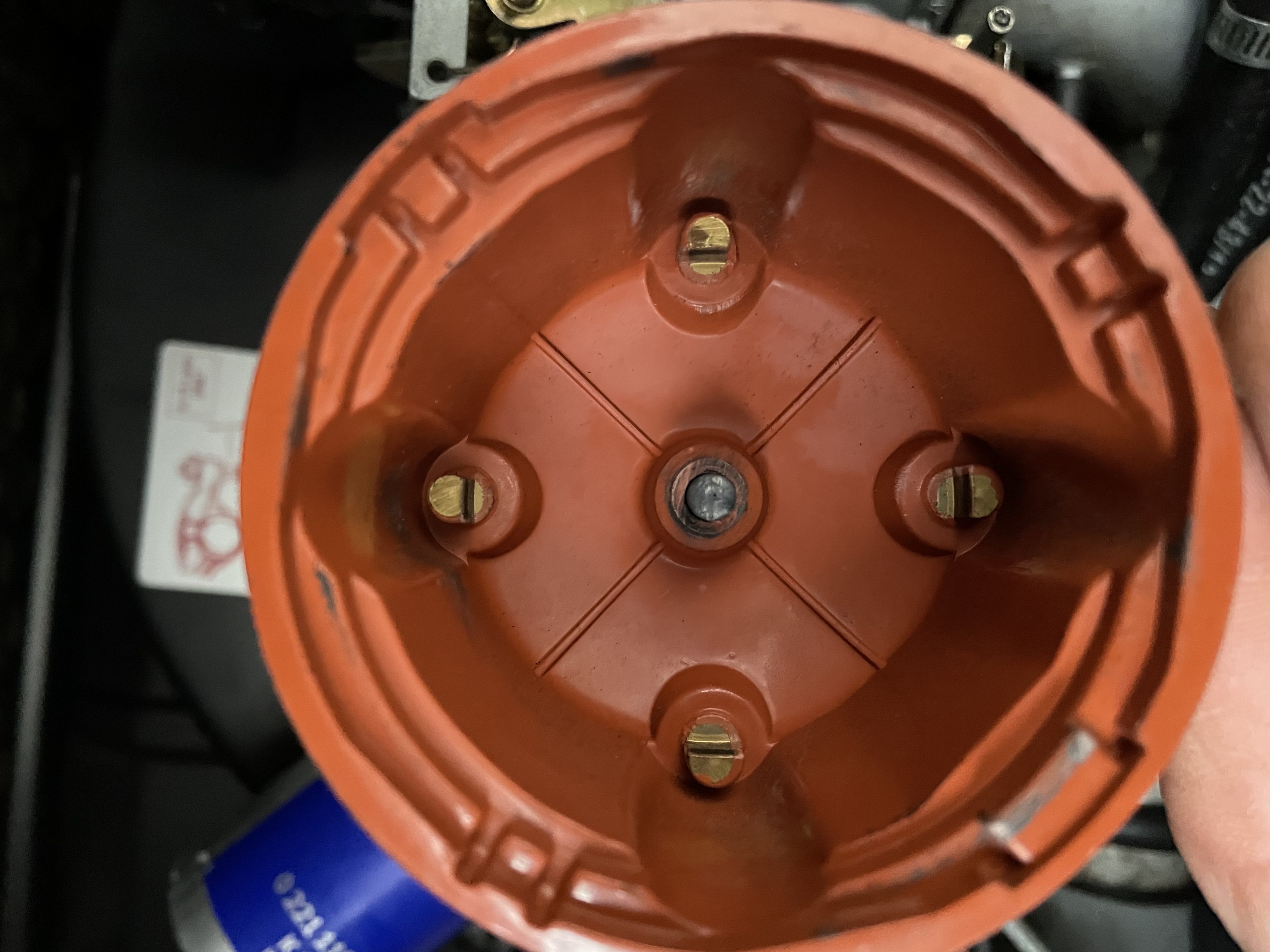

Ich kann an der Verteilerkappe nichts ungewöhnliches entdecken.
Wenn dann der Kohlestift noch beweglich ist und auch genügend herausfedert, sollte das Teil ok sein.

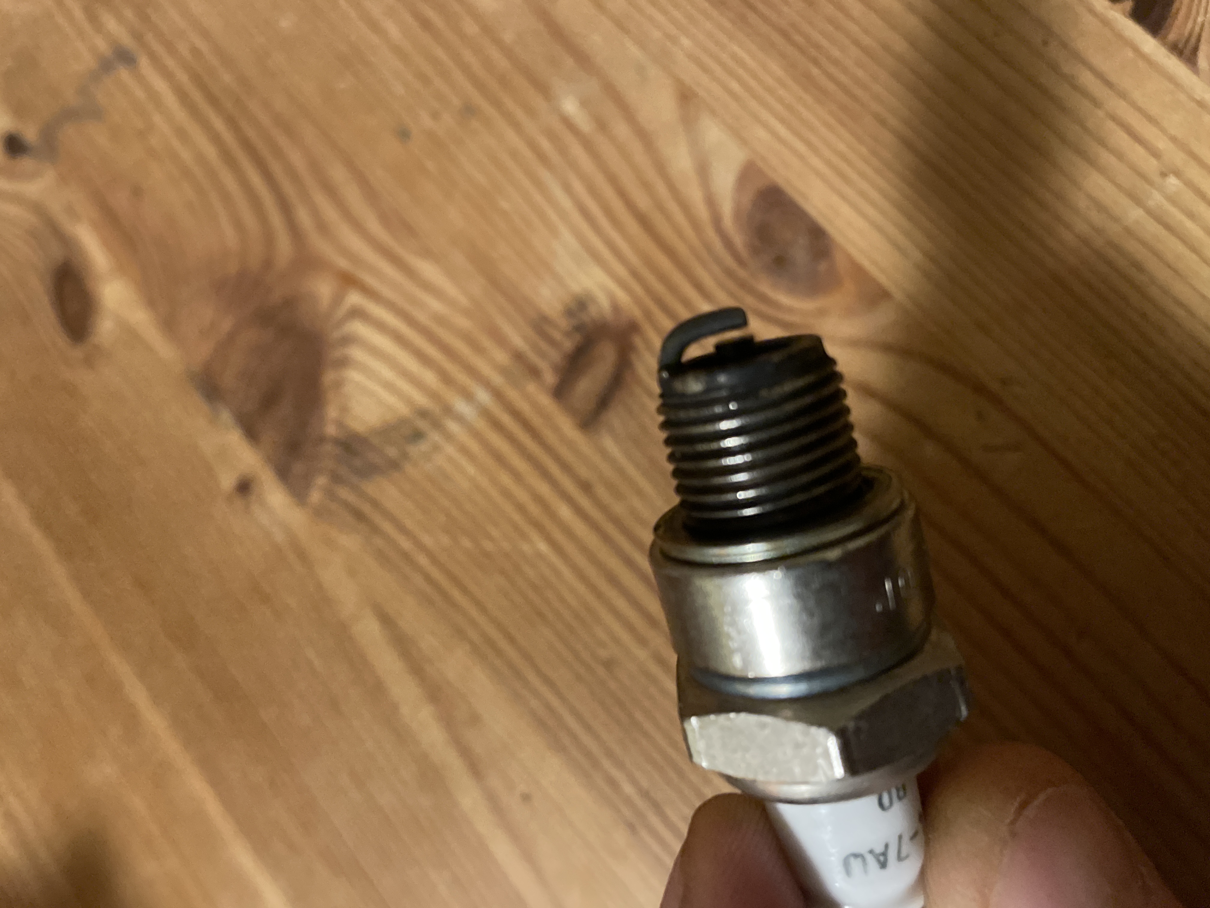

Ok, Zündfunke kommt, aber sehr winzig…. Keine Ahnung wie der aussehen muss
Meine Zündkerzen sehen so aus:
Grüße aus Spandau von Felix
- Beiträge: 7741
Re: Motor startet nicht und Vorstellung ;-)
Bitte überprüfen, ob die erzeugte Hochspannung ausreichend ist.
Das mittige Hochspannungskabel von der Verteilerkappe abnehmen und so fixieren, dass es so ca. 10mm von Masse entfernt ist.
Dann die Kappe abnehmen und den Motor soweit drehen, dass die Kontakte geöffnet sind.
Klemme 15 mit Spannung versorgen, also Zündung ein. An Klemme 1 sollte ebenfalls Spannung anliegen.
Wenn Du nun mit einem Schraubendreher die Kontakte kurzschließt und daraufhin den Kurzschluss wieder aufhebst, so sollte ein Funke vom Hochspannungskabel über diese Strecke springen können.
Da kann ich leider kein Problem dran erkennen.

Nimm mal noch ein kleines Messer oder eine Cutterklinge und kratze die Kontakte in der Kappe frei. Die sehen mir ziemlich oxidiert aus. Die müssen auf der gesamten Fläche metallisch messing glänzen.
Am Verteilerfinger ebenfalls die Spitze von der Oxidationsschicht befreien
