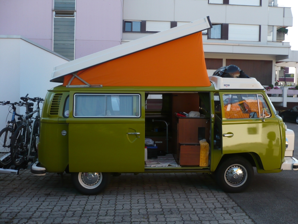

@ Ulme: vielen Dank für die Blumen, aber so ists halt worden. Passendes Dachzelt und n bisschen Glück dann kommt sowas raus. Hab aber schon zwei Ecken gefunden nebst Lösung gefunden wie ich es fast perfekt machen kann.

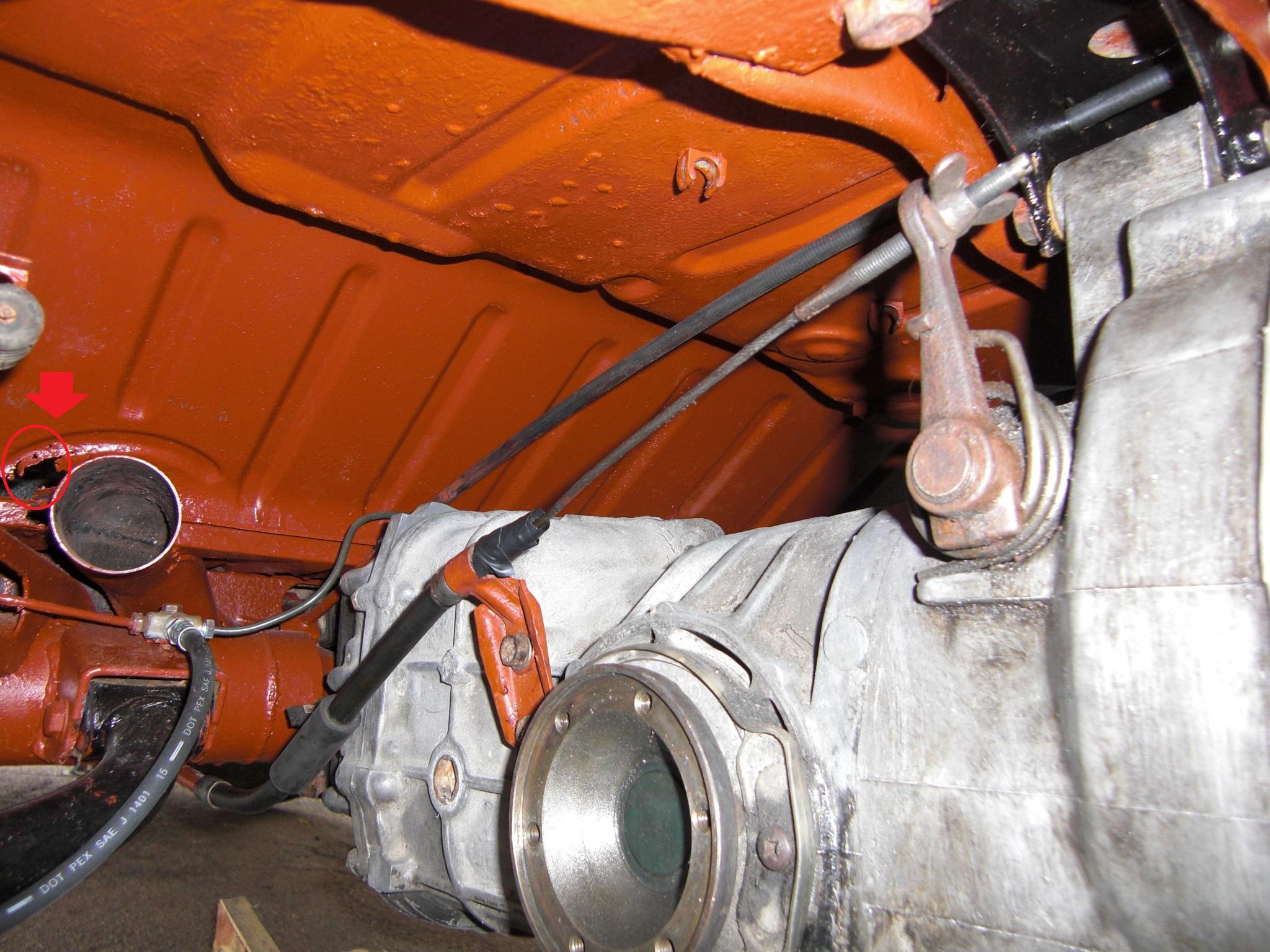

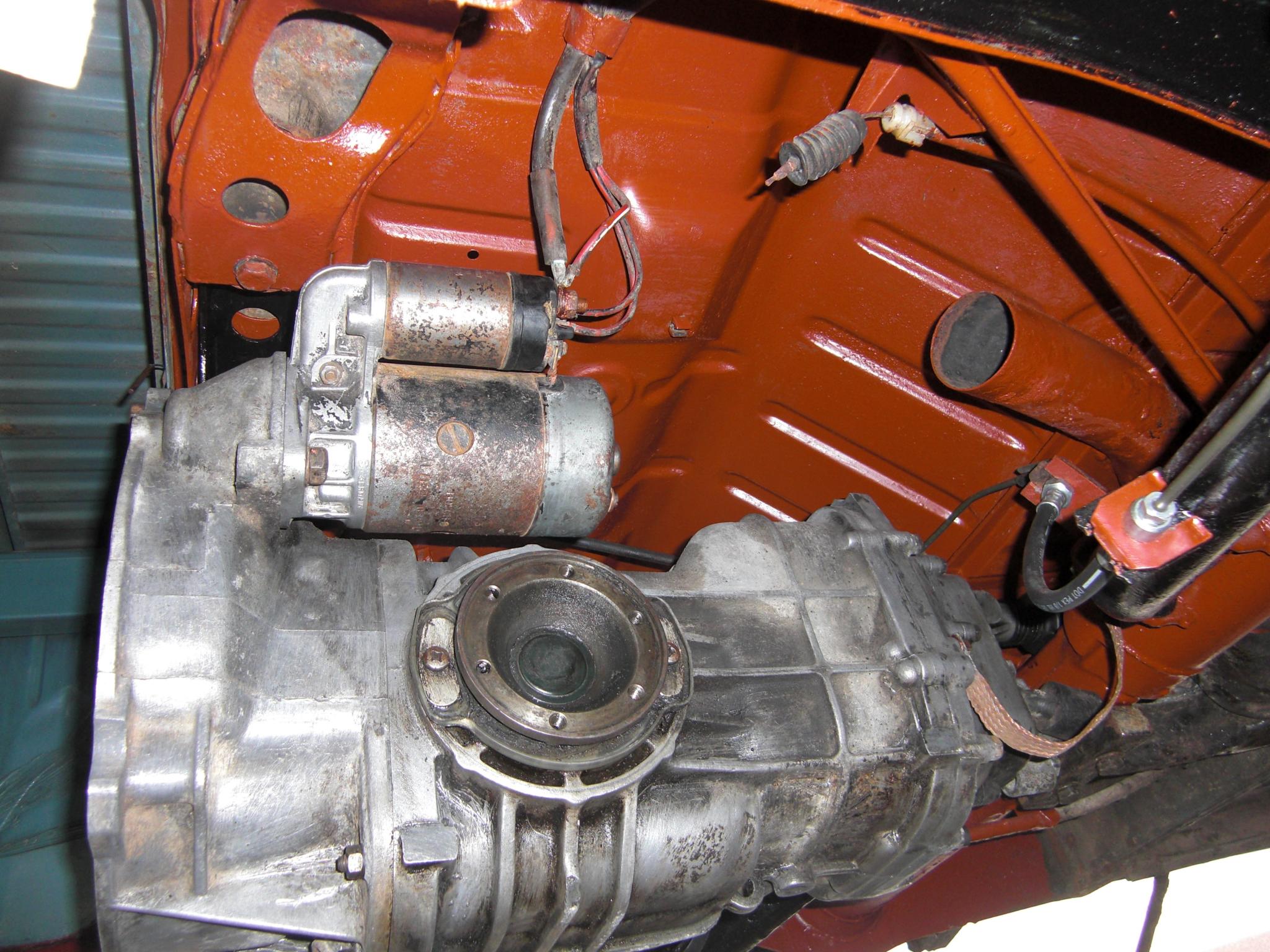

Ich habe jetzt ein CK Getriebe (aus einem 73er 1,7 Liter Bus) in die Pritsche eingebaut in der Hoffnung das der 4te Gang wirklich etwas länger ist als das serienmäßige CE Getriebe. Oder habe ich da was falsch verstanden ?
Die komplette Bremsanlage ist runderneuert und jetzt ausschließlich vom T2b. D.h. große Achsschenkel (Bremssättel) mit den dickeren Bremsscheiben, BKV 9", neue Dichtsätze, neue Radbremszylinder, neue Bremsschläuche und neue Bremsleitungen. Bremsbeläge sowieso außer die hinteren Bremsbacken, die waren noch gut.
Jetzt freue ich mich auf die anfallenden Schweißarbeiten :wall:
.... na ? wer entdeckt das Rostloch ?

DA :mrgreen: :mrgreen:

BulliUli hat geschrieben:Ich habe jetzt ein CK Getriebe (aus einem 73er 1,7 Liter Bus) in die Pritsche eingebaut in der Hoffnung das der 4te Gang wirklich etwas länger ist als das serienmäßige CE Getriebe. Oder habe ich da was falsch verstanden ?
Sind die nicht gleich übersetzt? Länger ist nur die Getriebeeingangswelle - 1600er und 1700er hatten sonst das selbe Getriebe, der Bus mit 1700er ging nur deshalb schneller, weil der frühe Flachmotor höher dreht (und untenrum dafür nicht zieht!).
