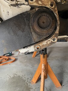

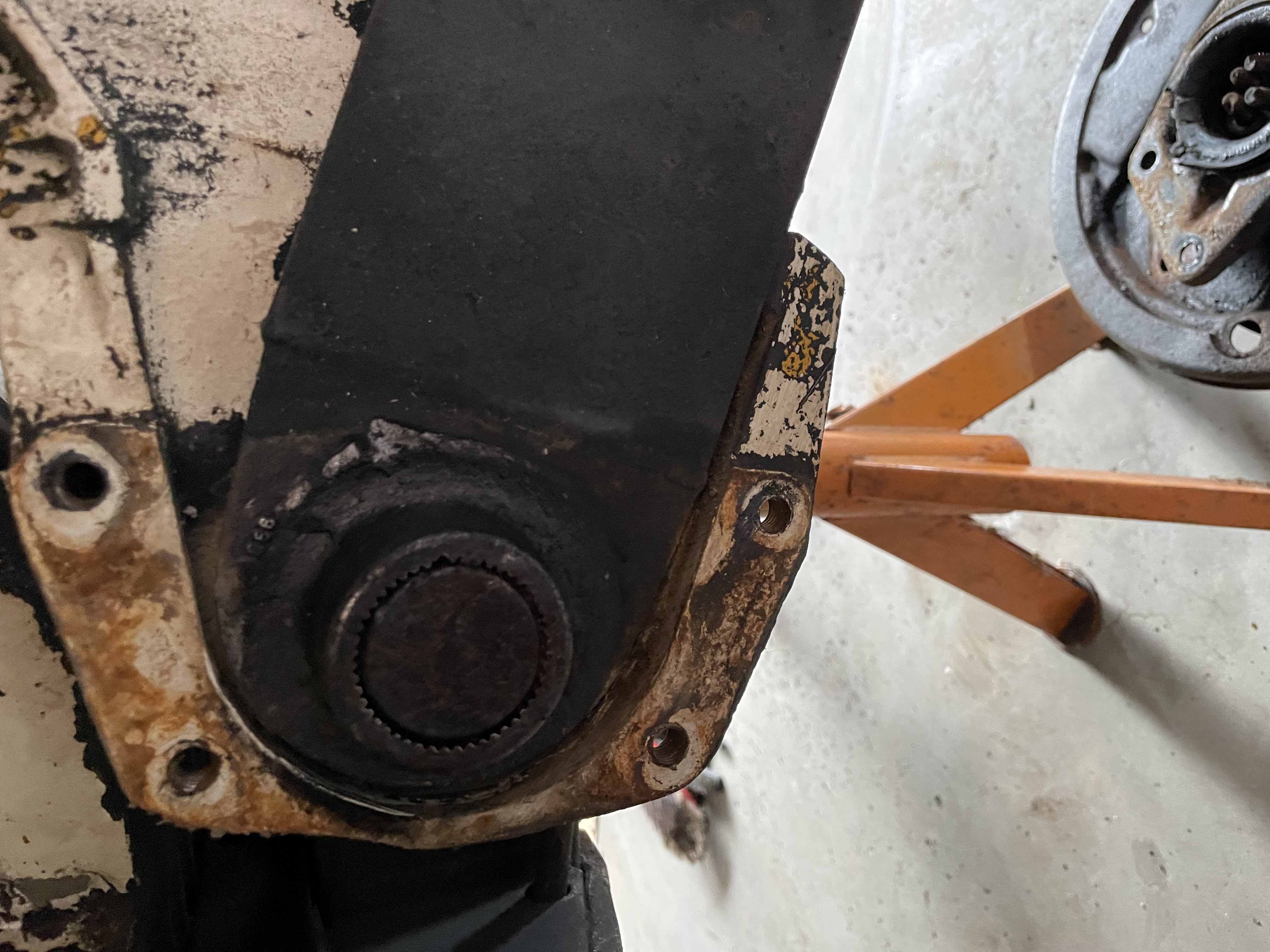

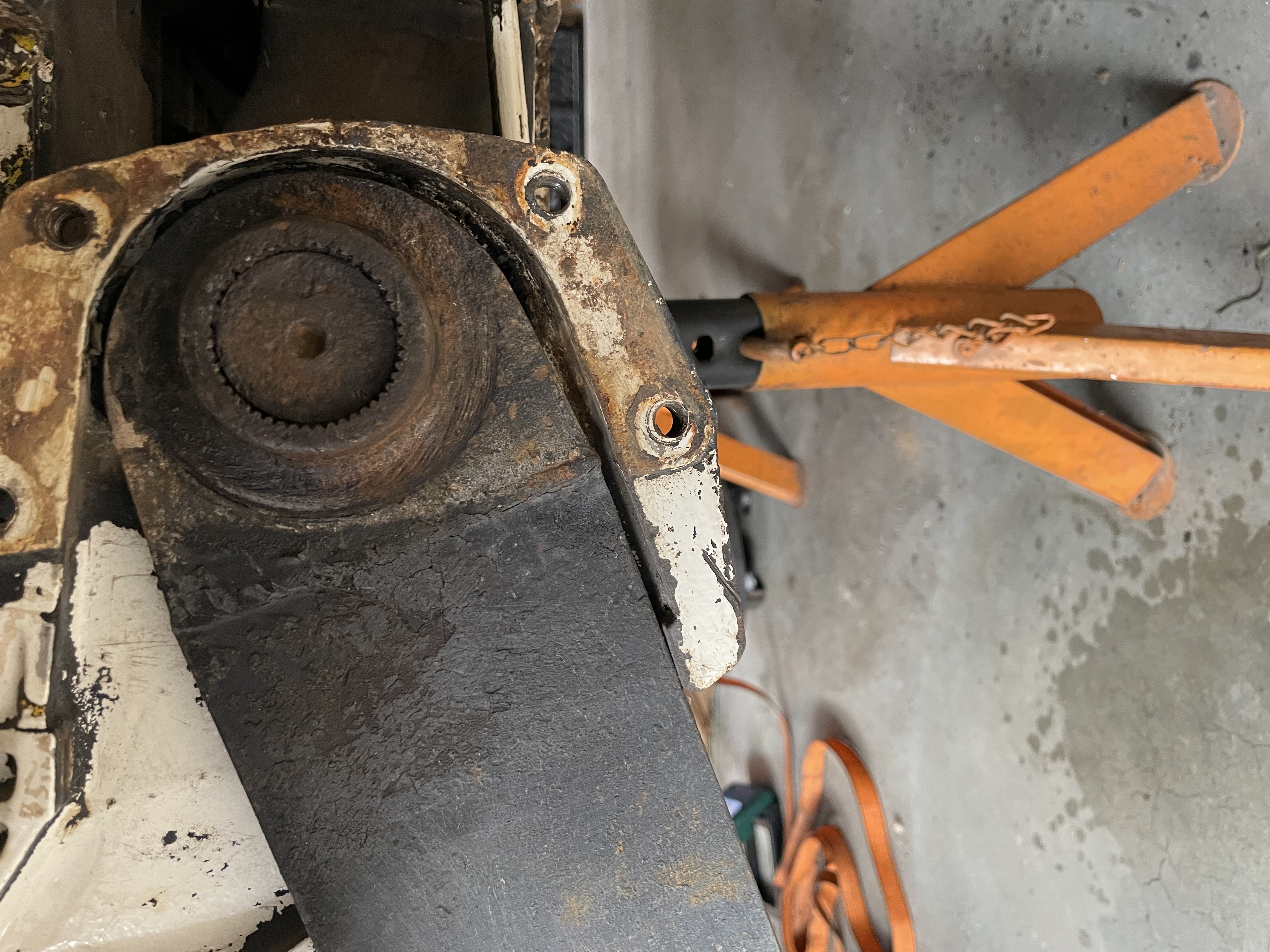

Etwas macht mich eh stutzig:
Linker Drehstab ragt ca. 1mm über das Schwert und hat keine Vertiefung auf der Stirnseite (um z.B. ein Dorn an zu setzen).
Rechter Drehstab ist ca. 5mm nach innen versetzt und hat die Vertiefung.
Mit den ziehen der Drehstäbe kann ich also auch mal nach dem Rechten sehen.

Avispa66 hat geschrieben: 09.04.2025 01:16 Linker Drehstab ragt ca. 1mm über das Schwert und hat keine Vertiefung auf der Stirnseite (um z.B. ein Dorn an zu setzen).
die Stirnsenkung ist keine Aufnahme für einen Dorn, sondern unterscheidet den rechten vom linken (rechts mit Senkung, links ohne), denn die Stäbe sind laut VW unterschiedlich vorgespannt. Wir haben hier vor Längerem mal versucht, herauszufinden, wie das technisch gemacht wurde, fanden aber keine überzeugende Lösung.
Die unterschiedliche Lage der Stäbe ist ein kleiner Montagefehler, wenn vor dem Verspannen nicht ordentlich ausgemittelt wurde. Oder die Stäbe sind über die Jahre ein wenig gewandert (eher unwahrscheinlich).

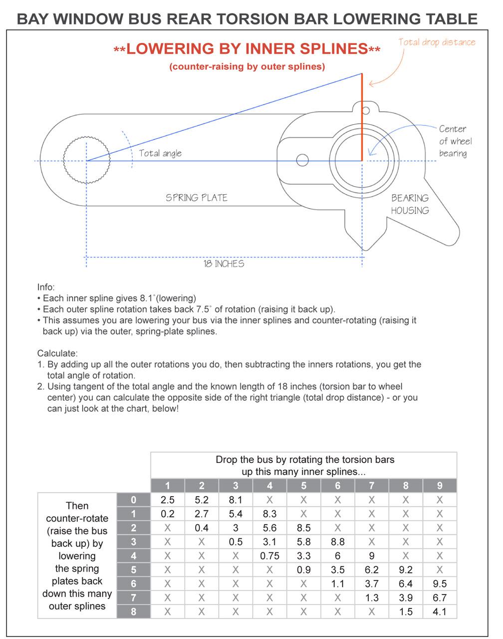

Nils93T2B hat geschrieben: 10.04.2025 17:57 Das heißt ca. 1 zahn und ich wäre hinten bei ca. 1,70.
Sollte so passen, aber natürlich um einen Zahn innen sowie außen.
(Angaben in Zoll!)
Quelle: https://www.thesamba.com/vw/forum/viewt ... s&start=20
(wie ich am 12. April 2025, 02:42h ergänzt habe, handelt es sich aber um eine Tabelle für Busse nur bis incl. der Modelljahre '71, Mod. Norbert)
PS: Musst mal überlegen, ob nicht auch 2 Zähne Sinn ergeben.

Sagen wir einmal so, dass nach Betrachtung der Tabelle zwei Zähne eigentlich die bessere Wahl darstellen sollte.

Das bedeutet doch innen 2 Zähne und außen 1 damit ich ca. 6,5 cm runter komme? Oder verstehe ich die Tabelle falsch?
Lg
Steve
Beiträge: 1370
Registriert: 19.11.2011 19:20
Re: [Workshop] Drehstäbe verstellen
Beitrag von Steve »
ein Zahn außen tieferlegen sind knapp 6 cm.
Man kommt recht schnell an den Punkt wo das Schwert oben gegen das Gehäuse stößt beim Einfedern. Dann muss man das Gehäuse oder das Schwert bearbeiten, ich habe das Schwert bearbeitet weil man das ja im Zweifel durch ein neues Schwert rückgängig machen kann.
