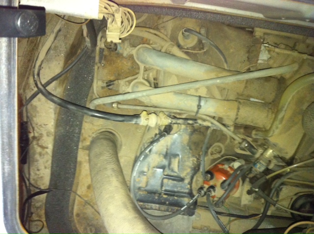

Eine Steckverbindung nache der Einspritzdüsen war offensichtlich locker geworden. Als ich den Stecker ganz abgezogen hatte ist der Bus gar nicht mehr angesprungen.
Stecker zusammen, läuft so ruhig wie noch nie !
Auf dem Bild ist der Stecker unter dem oberen Zündkerzenkabel zu sehen. Mini Kabel, wohl große Wirkung.
Hoffe, daß es das war .

Wie siehts denn bei Dir im Motorraum aus? :shock: Fährst Du Sandbahnrennen?
ulme*326

Re: Bus ruckelt beim Gas wegnehmen
Beitrag von metalsrevenge »
Das hab' ich mich auch gerade gefragt...
Mein Bus stand mal ne Weile bei ner befreundeten Schreinerei unter, danach sah es am Fahrwerk auch so aus ;)
ulme*326 hat geschrieben:Wie siehts denn bei Dir im Motorraum aus? :shock: Fährst Du Sandbahnrennen?
Klare Sache! Das ist n Champagne Arizona Edition...
