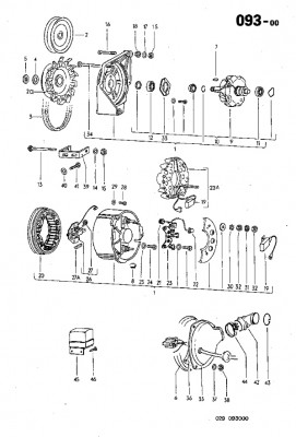

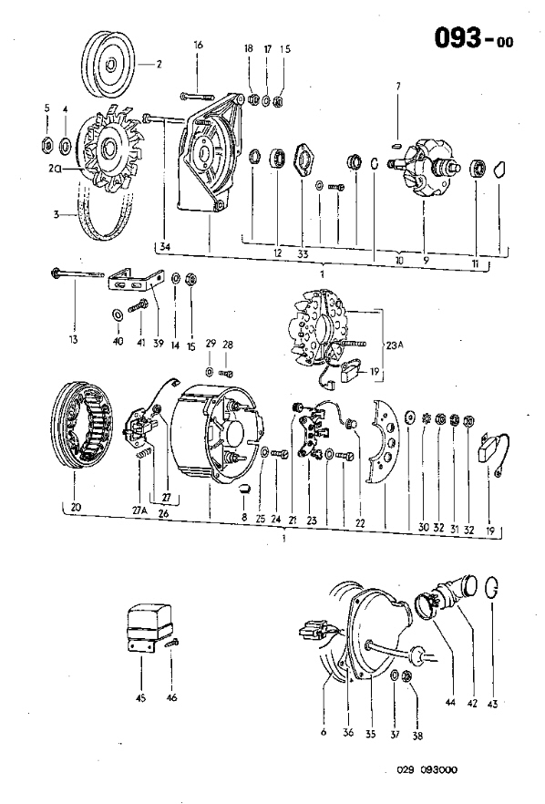

zu dem Typ 1 kann ich leider überhaupt nichts sagen. Da kenn ich mich nicht aus. Ich weiß allerdings dass du für den Betrieb des Drehstromgenerators den Spannungsregler, unten links abgebildet, brauchst. Ich hab in meinem eigenen einen Generator aus einem VW411/412 verbaut, der die Anschlüsse noch für den Diagnosestecker hat. Allerdings hab ich diese Kabel einfach ignoriert

Also der regler fehlt bei mir, ich denke da muss ich mir einen besorgen.
