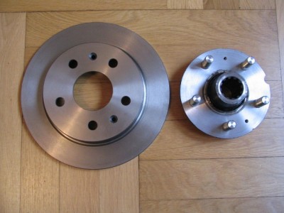

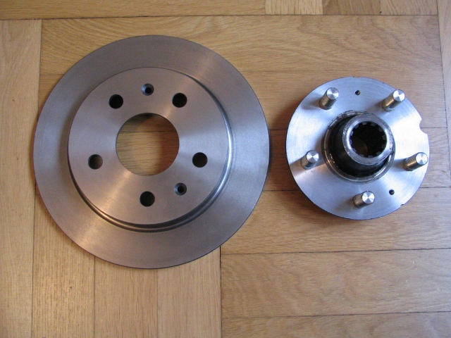

Beispiel: die Befestigung meiner HA-Bremsscheibe
Grüße aus der Pfalz
Tom
