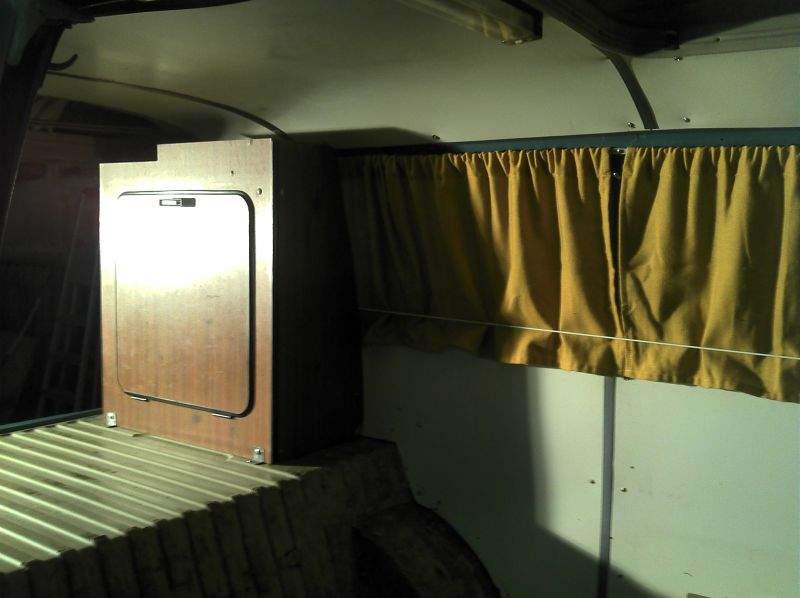

Hi Christian,
apple hat geschrieben: Edit: Habe gerade in einem alten Prospekt gesehen, dass der Vorhang mit 2 Schienen befestigt war. Ich habe für die Heckklappe leider nur eine ...
Das ist schon mal gut! Die beiden Stangen oben und unten sind baugleich.
Jetzt musst du quasi die obere "nur" kopieren und an der unteren Seite vom Fenster fest schrauben.
Ich hab leider nur ein etwas unscharfes Bild gefunden:
Eventuell hat ja noch jemand eine Gardinenstange rum liegen.
Alu rostet ja nicht und bleibt beim Schlachtfest ja mal über.

Tanjas&Thomas_T2b hat geschrieben: Das ist schon mal gut! Die beiden Stangen oben und unten sind baugleich.
Ich hab Bockmist erzählt!!!!!!
Heute hab ich den Bus aus der Garage geholt und noch mal nachgesehen.
Die Untere Stange ist länger.
Obere Stange: 110cm
Untere Stange 121cm
Ich hoffe du hast noch nicht angefangen zu basteln.

Ich hab jetzt einfach so ein Federzugseil wie an den Seiten rein gemacht :) Das passende Aluprofil gibts wohl nicht.
