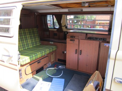

mal ne ganz andere Frage. Die hintere Holzabdeckung bei der Hinterklappe ist aber nicht mehr original oder?
Hast du da das teure Repro vom BusOk oder ist das selfmade? Das furnier sieht nämlich auf dem Bild echt gut aus :thumb:

winniwinter hat geschrieben:...Die hintere Holzabdeckung bei der Hinterklappe ist aber nicht mehr original oder?
Nix für ungut, aber sieht mir nicht nach Westfalia oder BUSok aus - eher selfmade nach Klebefolie... oder?

Rolf-Stephan Badura hat geschrieben:Nix für ungut, aber sieht mir nicht nach Westfalia oder BUSok aus - eher selfmade nach Klebefolie... oder?
Nix Klebefolie :dagegen: , die schmeißt doch nur "Blasen"
winniwinter hat geschrieben: mal ne ganz andere Frage. Die hintere Holzabdeckung bei der Hinterklappe ist aber nicht mehr original oder?
Danke :D ,
Ich habe mir bei einem Bootsausstatter eine Resopal Platte besorgt und hab alle Ecken die mit der Folie Beklebt waren mit dem Resopal neu gemacht.
Je nach Zustand des Untergrundes mit original, teilweise auch mit neuem Holz.
Das Dekor habe ich von Polyester Ruegg und heißt "Havanna". Die Herstellerfirma kann ich jetzt leider nich benennen.
Aber Farblich passt das besser rein, als die Repro Teile von BusOK. Die gehen bei mir zu weit ins Rot.
Dafür haben die BusOK Teile das "richtige" Muster.
Leider ist die Verarbeitung der Horror, ich hab am Ende ein Diamant besetztes Flex Blatt genommen.
Alles andere hat nur gesplittert.
@Rolf Stephan: Du brauchst doch noch ne Ecke für Hinten links? Ich kann dir ja mal gegen 1.45€ ne Restecke schicken.
