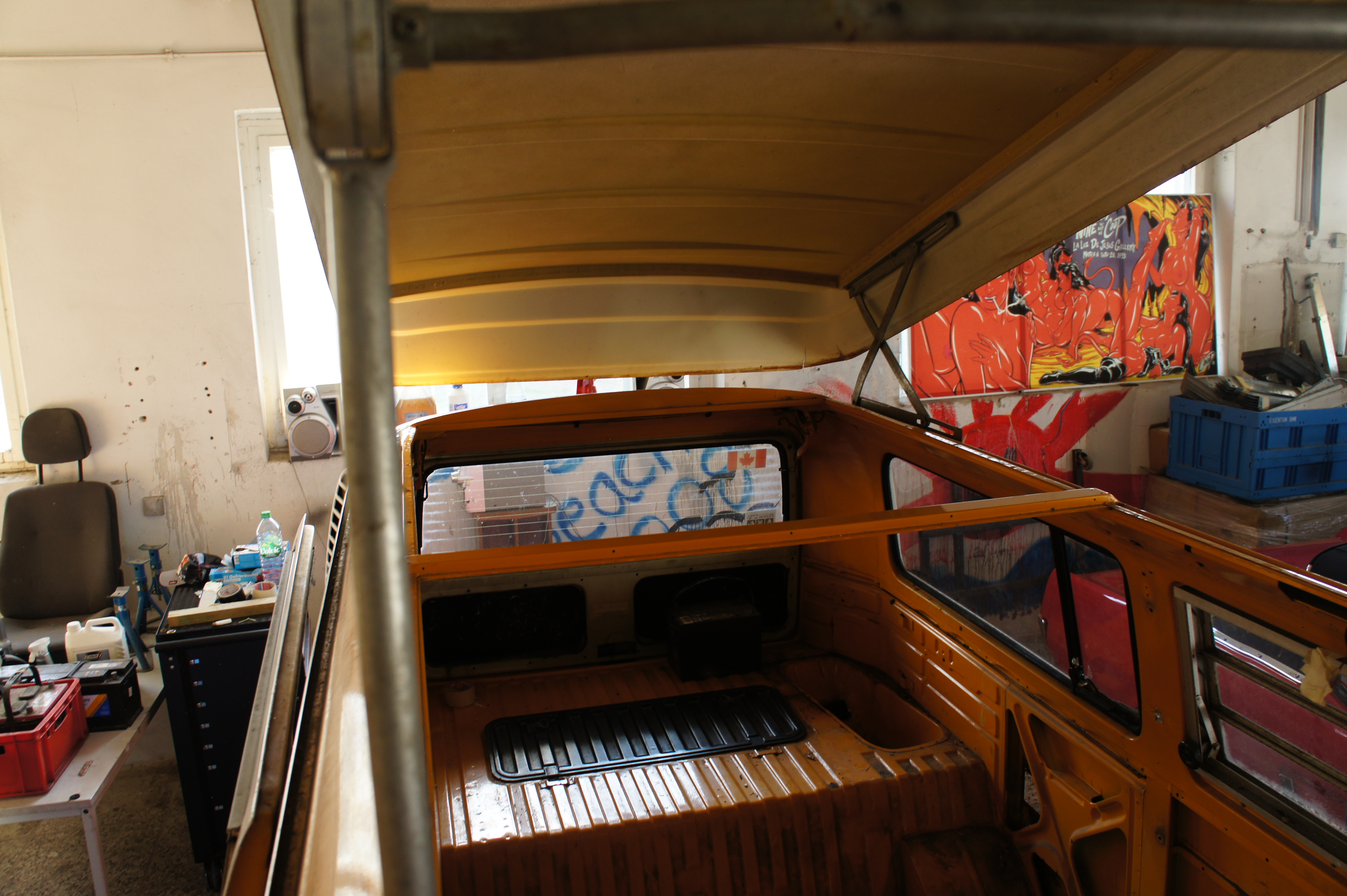

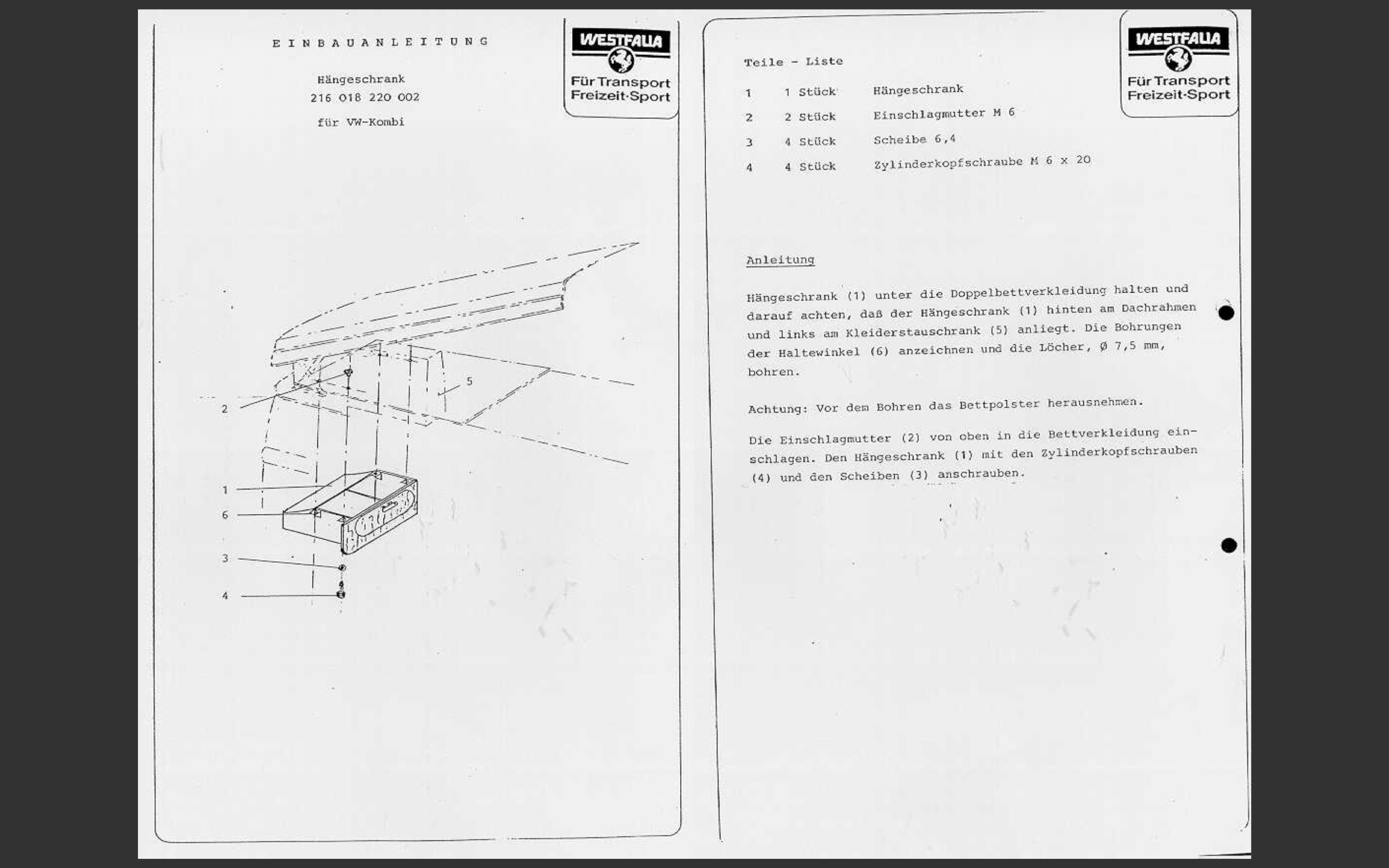

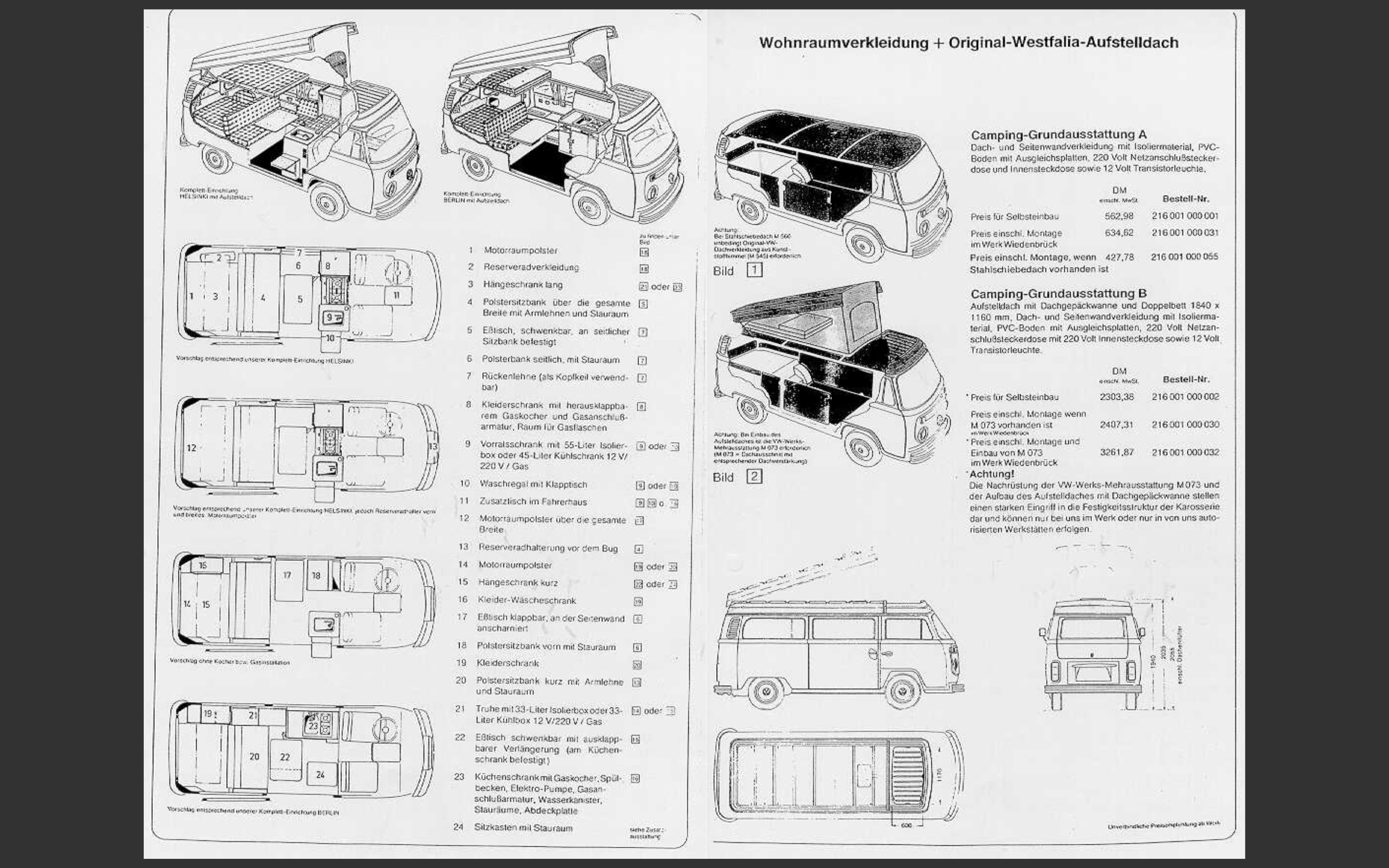

Hallo, hier ein Bild von meinem Westfalia. Hier ist der Ausschnitt hinten zu erkennen. Im hinteren Ausschnitt kommt eine glatte feste Platte welche sich ab dem Querträger vergrößern lässt. Die Liegefläche die entsteht ist laut Westfalia 1,84 m x 1,16 m. Von unten wird der Hängeschrank montiert. Der Dachausschnitt ist auch breiter als beim Hubdach. Persönlich finde ich dein Vorhaben schon sehr aufwendig und es ist aus meiner Sicht auch nur sinnvoll wenn du oben schlafen möchtest. Da wir unten die Berlin Ausstattung haben, schlafen wir auch nur oben mit einer Größe von 1,76m.
