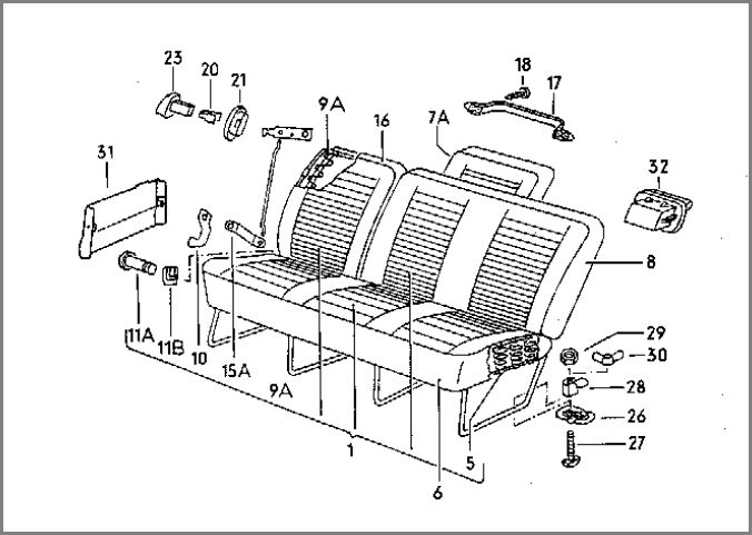

Nun gibt es in dem Bodenblech ja diese Sicken, in die ich ein Loch bohren müsste, dann nimmt man die Hammerschraube und diese Einlegeblech,
den Hacken und die Flügelmutter und schraubt die Bank dann fest.
Oder müssen erst spezielle Teile eingeschweißt werden?
Wozu ist das Schloßblech? Für die Anschnallgurte? Die bräucht ich ja erstmal nicht (Baujahr).
Für ein paar Bilder von den genannten, montierten Teilen wäre ich sehr dankbar.

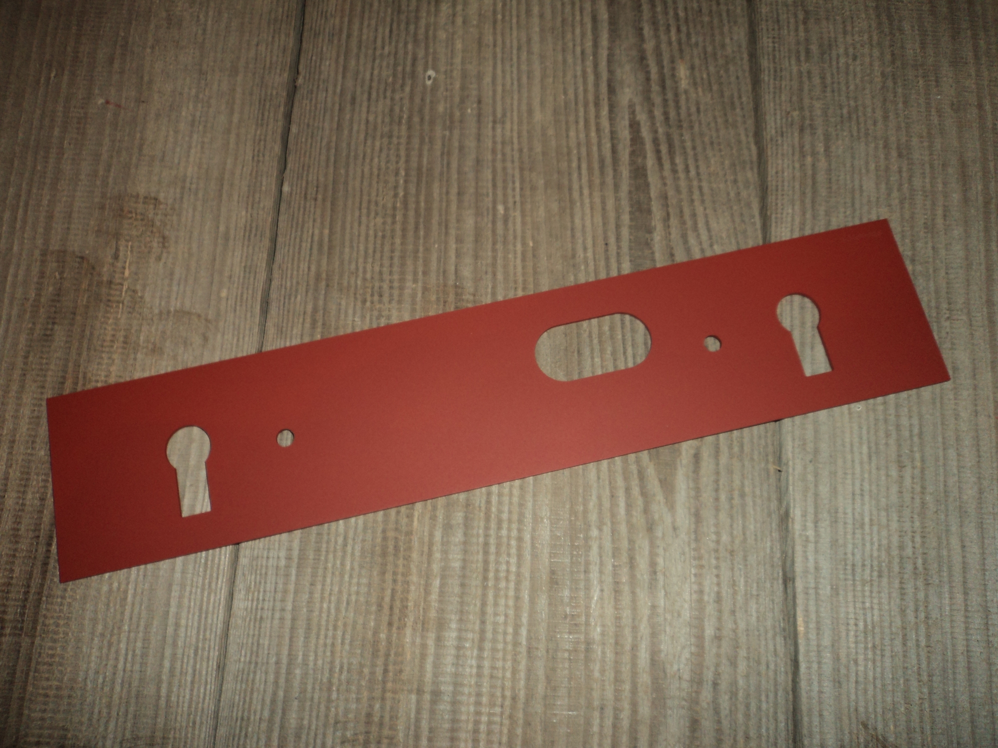

Du brauchst diese Teile.
und zwar 4 mal.Ein Blech kostet bei mir 12 Euro.
Dann brauchst du noch das hier 2 mal für hinten.
Hier kostet das Stück 9,99 Euro
Schreib mir einfach mal eine Email falls du Interesse hast.

Vier Schloß-Bleche für eine (mittlere)Sitzbank? Da muss ich ja schon wieder Geld ausgeben und zu meinem Schweißer fahren...ich kann nich mehr.
Wozu sind denn die zwei großen runden Löcher im Schloßblech beim t2a und das langloch beim t2b?
Wozu ist denn dieses Einlege-Blech hier? Wird das nicht auch in die Mulde im Boden gelegt? Unter das eingeschweißte Schloßblech kriegt man das aber doch nicht...?

Kann dir T2a und T2b Bleche liefern.Also mit einem Langloch oder 2 großen Löchern.
Diesen Halter auf deinem Bild würde ich nicht nehmen,da er aus Aluguss ist und das ist wirklich Sicherheitsrelevant.
