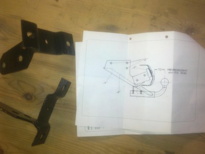

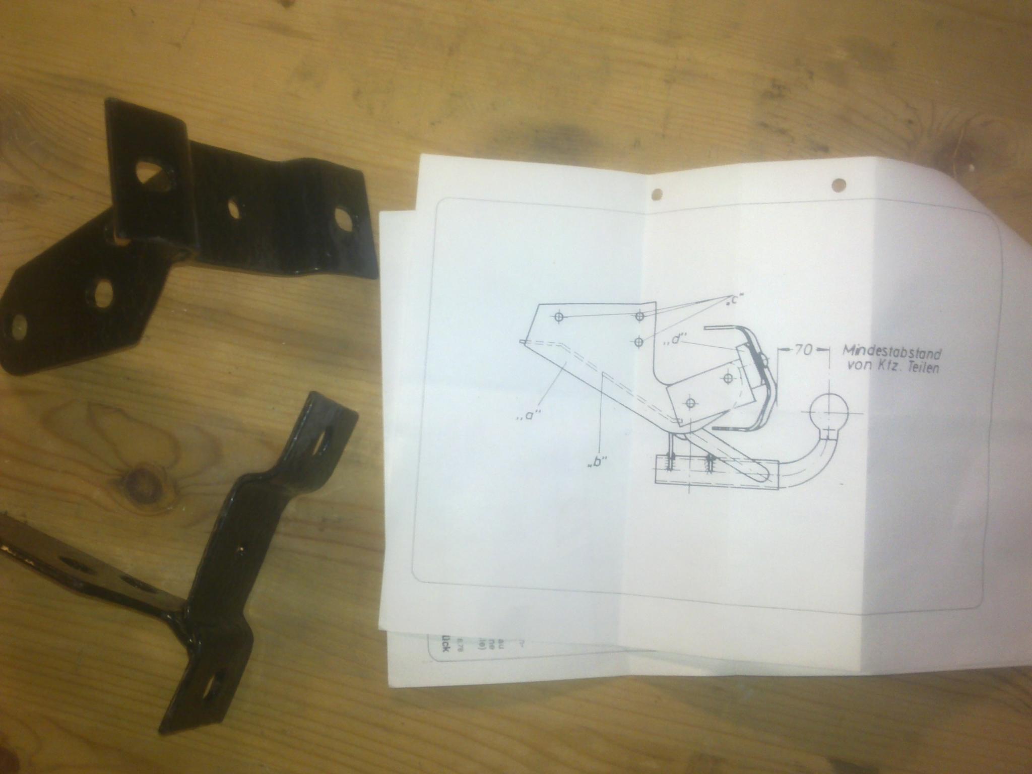

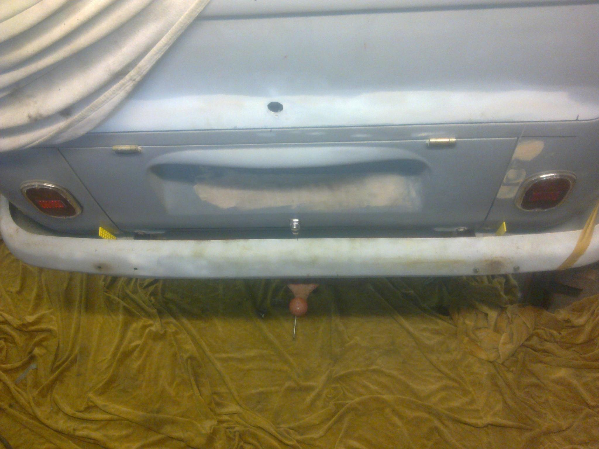

Hallo
Hab Probleme die Stoßstange auf eine Westfalia Hängerkupplung zu montieren!!
Habe die Kupplung angeschraubt hinten,ohne probleme.Und wollte die Stoßstange mittels den Haltern
montieren.Aber es haut einfach nicht hin.habe ja durch die Sandfang Bleche Den Abstand vorgegeben.
Aber die halterungen passen nicht !
Vielleicht kann mir einer da weiterhelfen!!Die Stoßstange sitz zwar einigermassen mittig aber die original Löcher passen nicht!!Mit den Haltern zusammen.
Schaut mal die Bilder!! Danke olli

Re: T2a Stoßstange auf Hängerkupplung
Hallo Micha
Danke das du in Verbindung mit dem Müll runter bringen,dich unter dein Auto gelegt hast!!
Also wie die Stoßstange ist jetzt nur links mit dem Sandfang Blech angeschraubt.Diese halter die dabei waren passen irgendwie garnicht auf das Lochbild und die Neigung stimmt auch nicht.Und die ganze Stoßstange muss mehr nach links an den Ecken aber vom Lochbild mehr nach rechts.Komm da irgendwie überhaubt nicht klar!!
Hast du den die gleichen Halter an der Kupplung.Hast du eventuell ein paar Fotos für mich??
Hab mir auch sagen lassen das es 2 Varianten an Stoßstangen gab für den T2a.
Ich versteh das nicht kann doch nicht so schwer sein son Ding da ran zu machen!
Dank dir für deine Hilfe!
Olli
Olli

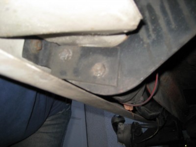

Da ich die Bleche an den Ecken drinhab und außen die Schrauben durch die Zerleisten auf der Stoßstange verdeckt sind, sieht man da nicht viel... hab mal versucht ein Foto zu machen, weiß aber nicht, ob´s was hilft.
Micha
Micha
Hallo Micha
Ich hab die Bleche auch drinn!!
Bei mir sihet das ganz anders aus!!
Grüsse
Grüsse
Kann es sein, daß Du da falsche Halter hast? Die sehen auf Deinem Foto aus, wie wenn sie ne Schräge hätten, das haben die in der Zeichnung und meine am Bus nicht. Oder ist das nur der Schatten auf Deinem Foto...?
Micha
Micha
Hallo Micha
Ja du hast Recht!! Das kann es nur sein!!
Danke!!
Danke!!
