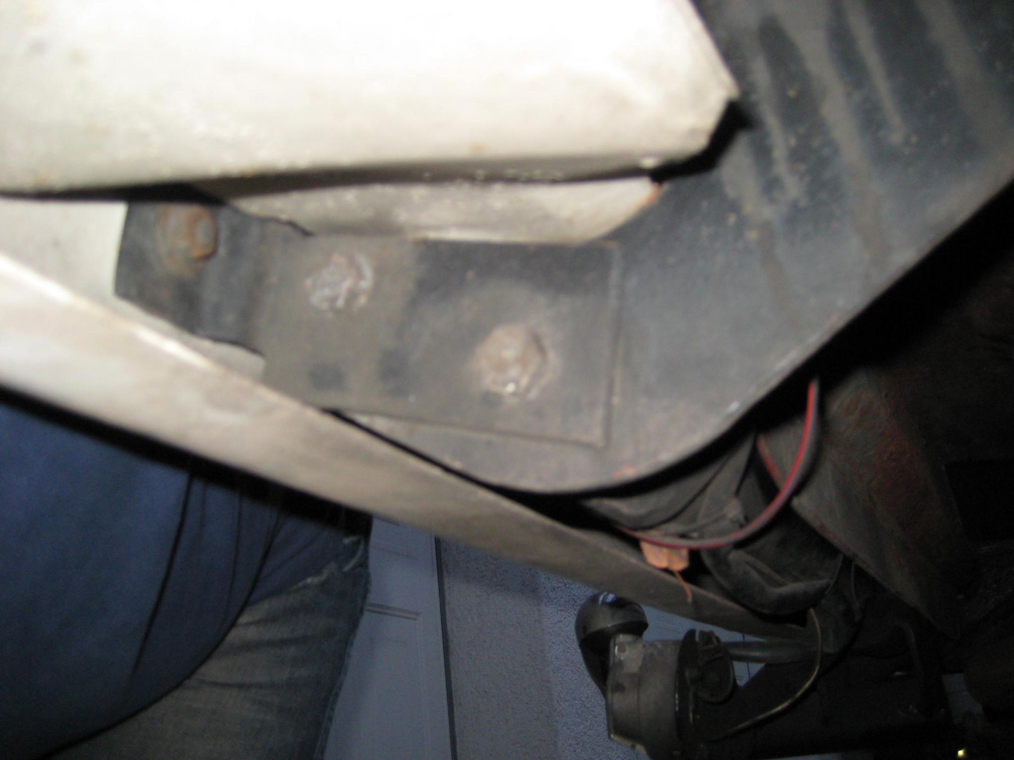

Hab Probleme die Stoßstange auf eine Westfalia Hängerkupplung zu montieren!!
Habe die Kupplung angeschraubt hinten,ohne probleme.Und wollte die Stoßstange mittels den Haltern
montieren.Aber es haut einfach nicht hin.habe ja durch die Sandfang Bleche Den Abstand vorgegeben.
Aber die halterungen passen nicht !
Vielleicht kann mir einer da weiterhelfen!!Die Stoßstange sitz zwar einigermassen mittig aber die original Löcher passen nicht!!Mit den Haltern zusammen.
Schaut mal die Bilder!!
Danke olli

...jetzt war ich extra Deinetwegen den Müll runterbringen und hab bei der Gelegenheit mal unter die Stoßstange geschaut. Ich hab die selbe Kupplung dran und sie paßt.
In welche Richtung paßt es denn nicht, vom Abstand Stoßstange/Karosserie oder sind die Löcher der Halter zu denen an der Stoßstange seitlich versetzt?
Um wie viel paßt es denn nicht?

Also wie die Stoßstange ist jetzt nur links mit dem Sandfang Blech angeschraubt.Diese halter die dabei waren passen irgendwie garnicht auf das Lochbild und die Neigung stimmt auch nicht.Und die ganze Stoßstange muss mehr nach links an den Ecken aber vom Lochbild mehr nach rechts.Komm da irgendwie überhaubt nicht klar!!
Hast du den die gleichen Halter an der Kupplung.Hast du eventuell ein paar Fotos für mich??

Kenne mich mit dem a nicht so besonders aus, aber kann es sein, dass deine hintere Stoßstange vom T2ab- Zwischenmodell stammt? Diese unterscheiden sich wohl durch die Position der Befestigungslöcher. So zumindest mein Wissensstand.

Hallo Oli,
ich kann mich erinnern, das die Montage der AHK beim T2a mich wirklich Nerven gekostet hat.
Ich würde ersteinmal versuchen die AHK + Stosstange ohne die Sandbleche zu montieren.
Bei mir ging das alles nur mit relativ langen Schrauben und auch nicht wirklich passend.
Die Sandbleche sind bis heute noch nicht wieder dran ...
Die abgebildeten Halter sehen aber korrekt aus für den T2a.

Ich hab noch ne verbeulte Stoßstange und da sind die Löcher gleich.Weiss aber auch nicht genau was das für eine ist!!
Ja und die halter passen noch nicht mal ansatzweise!!!

Da ich die Bleche an den Ecken drinhab und außen die Schrauben durch die Zerleisten auf der Stoßstange verdeckt sind, sieht man da nicht viel... hab mal versucht ein Foto zu machen, weiß aber nicht, ob´s was hilft.

Ich hab die Bleche auch drinn!!
Bei mir sihet das ganz anders aus!!

Kann es sein, daß Du da falsche Halter hast? Die sehen auf Deinem Foto aus, wie wenn sie ne Schräge hätten, das haben die in der Zeichnung und meine am Bus nicht. Oder ist das nur der Schatten auf Deinem Foto...?

Ja du hast Recht!! Das kann es nur sein!!
