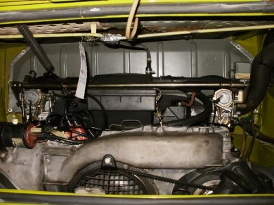

ich spiele mit dem Gedanken, mir K&N Luftfilter auf meine Solex 36-40er Doppelvergaser zu verbauen, da ich leider nur einen zusammengeschusterten Luftfilterkasten von den Solex 32-34er Serienvergaser habe und leider für die aktuellen Vergaser keinen passenden LuFi-Kasten finde.
Soetwas hier:
http://knluftfilter.com/universal_luftfilter.htm
Vielleicht Modell: "rund, gerade"
Sagt mal, so, wie ich das sehe kommen auf beide Vergaser jeweils die Luftfilter rauf und fertig ist die Geschichte?
Ich würde sie in Verbindung mit einer kontaktlosen Zündung fahren, somit fällt zumindest der Unterdruckschlauch für die Zündung weg.
Aber was ist mit der Gehäuseentlüftung und der Vergaserverschlauchung?
Bin für jeden Tip sehr dankbar.
lg, Thorben

Hallo,sandkastenheld hat geschrieben: meine Solex 36-40er Doppelvergaser ... leider ... keinen passenden LuFi-Kasten
es geht wohl um zwei Einzelvergaser (keine Doppelvergaser). Einen passenden Luftfilterkasten solltest du dort finden, wo in größerem Stil 412-Motoren oder 127er Stationärmotoren vertickt werden/wurden.
Eckstein und Kummetat fallen mir da auf Anhieb ein. Ob der LuFi auf Anhieb paßt oder ob er erst angepaßt werden muß, dürfte davon abhängen, welche Ansaugrohre du verwendest (CJ oder AT/AN/127).
Setzen wir hier statt "Luftfilter" besser "Ansaugtrakt". Man leitet die Entlüftung stets hinter dem Filterelement ein, damit diesem das Kondensat erspart bleibt.metalsrevenge hat geschrieben:Soweit ich weiss, ist TÜV-Seitig mindestens gefordert, dass die Kurbelgehäuseentlüftung in den Luftfilter mündet.
K&N Luftfilter auf Solex 36-40
Dem Thorben seine unendliche Geschichte
Eckstein hadder schon gefracht - und mich auch.
Vergaserverschlauchung ist ja bei den Vergasern nicht so das Thema und hängt an den Vergasern - also auch kein Thema.
Was Dir flöten geht ist die Ansaugluft-Vorwärmung - dieser Schnorchel hinten (eigentlich vorne) rum. Und die unauffällige Optik, die ist natürlich auch hin
Unterdruck entnimmst Du an den Vergasern, nicht am Luftfilterkasten. Also kein Thema.sandkastenheld hat geschrieben: somit fällt zumindest der Unterdruckschlauch für die Zündung weg ... und der Vergaserverschlauchung
