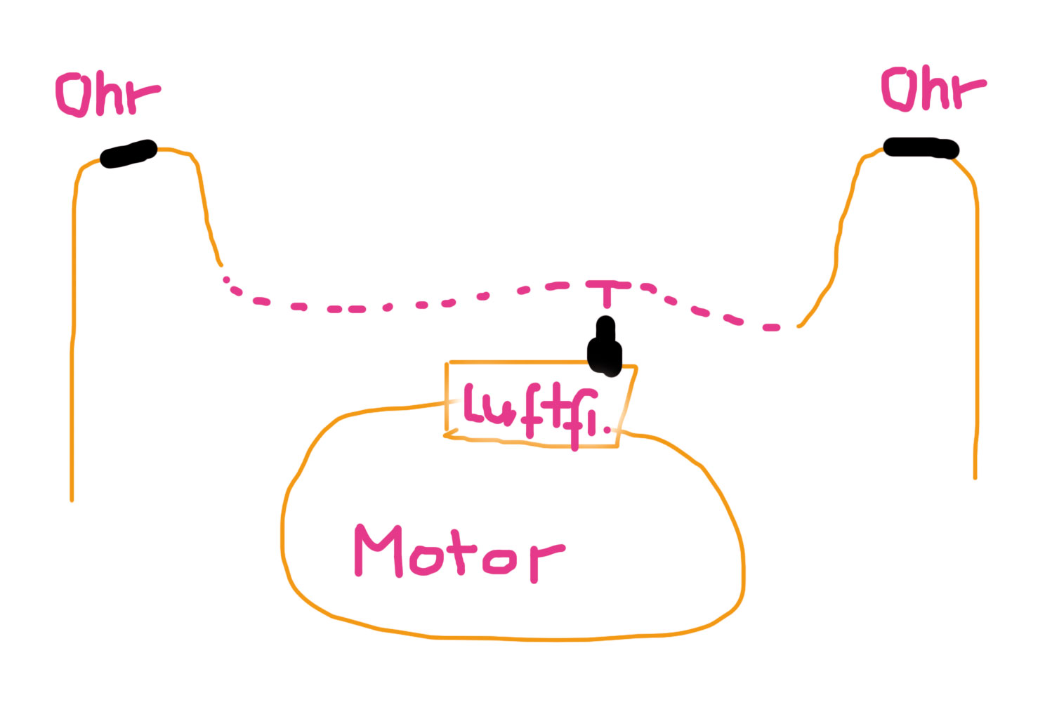

Re: Wo führt das hin ... vom Luftfiltergehäuse
Ja genau, das ist so zu sagen das "Ende" der Tankentlüftung.
Aus den "Ohren" kommen echts und links zwei Metallrohre im Motorraum an.
Die treffen sich in der Mitte über dem Luftfilter wo ein T-Stück ist.
Von da aud geht ein Schlauch zu dem Teil auf dem Luftfilter.
Mark

OldieLiebe
- Beiträge: 1058
D.h. um das jetzt richtig zu verstehen ...
es fehlt ein T-Stück auf dem Luftfilternippel, der zu der Tankentlüftung der Ohren führt, oder?

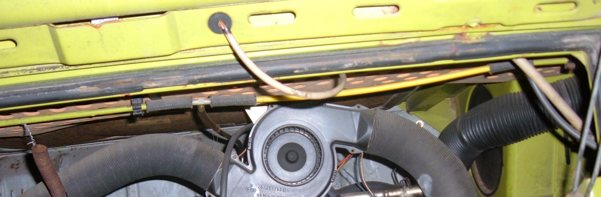

burger
- Beiträge: 1483
- Registriert: 23.10.2006 11:52
Hier noch eine etwas realistischere Illustration, auch wenn man nicht alles erkennt durch das Gebläse...

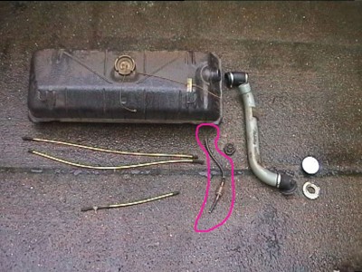

- Beiträge: 6656
Hier mal meine Bildersammlung zum Thema:
gehen dann links und rechts (rechts vorher noch ein Plasteröhrchen) in Metallröhrchen hoch in die Ohren zum Destilieren/Abkühlen und
dann wieder runter an den Seiten zum Tankraum um mit Plasteröhrchen dann zum Tank links und rechts über kreuz:
hier die beweglichen Teile:
OldieLiebe
- Beiträge: 1058
WOW super ich danke ich Euch !!! Mal wieder ein Zeugnis vom besten Forum ever.
Ich benötige dann eingekringeltes Teil, oder?
Weiß jemand wie das heißt und wo es das gibt?
- Beiträge: 7432
Bullime hat geschrieben: Ich benötige dann eingekringeltes Teil, oder?
Ich fürchte, das nennt man B E N Z I N L E I T U N G.
Das dicke in der Mitte is'n Filter.
TEH 29920
- Beiträge: 1594
- Registriert: 12.07.2008 07:29
- IG T2 Mitgliedsnummer: 628
das auf dem Bild eingekreiste ist die Benzinleitung vom Tank zur Benzinpumpe.
Du brauchst einfach ein Stück Benzinleitung - ich glaube 5,5 Durchmesser; kannste ja messen.
Das T-Stück gibts bei den üblichen Händlern.
Aber sag mal - auf Deinem Bild kann ich das nicht 100 % erkennen; hast Du noch die gewebeummantelten Benzinleitungen am Motor?
Wenn ja - unbedingt austauschen.
Gruß Bernd
Gruß Bernd
