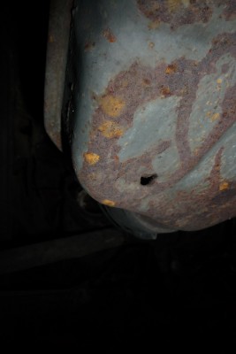

Hallo Zusammen,
ich lag mal wieder unter meinem Auto und wie auf einem Suchbild entdecke ich immer wieder neue Dinge dich mich freuen und mir ein ruhiges Gewissen geben :mrgreen:
So zum Beispiel diesmal meine Wärmetauscher. Beide haben ein kleines Loch, etwa so groß wie 1/4 Euro. Kann man darüber lachen und lässt es zuschweißen oder ist ihr ein baldiger Ersatz notwendig? Neu gibt's die Dinger ja nicht mehr, oder? Mit welchen Kosten darf man auf dem Gebrauchtmarkt rechnen und woher weiß ich, dass meine neuen gebrauchten nicht auch nach 3 Regenfahrten aussehen wie Schweizer Käse?

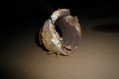

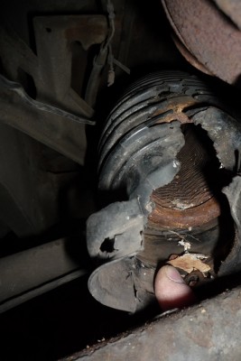

Und dann gehts nach vorne weiter ... Heizung ging noch nie, ein Heizungszug ist nicht angeschlossen und die "Wärmeleitung" am linken Wärmetauscher sieht aus wie folgt. Leider habe ich keine korrekte Bezeichnung für das was da fault, hätte es aber gerne neu. Also was ist das und aus wie viel Teilen besteht es? :dogeyes:

Moin Kolja,
wegen den Löchern in den Wärmetauscher kannst Du ganz entspannt sein -die gehören da so hin; sind serienmäßig.

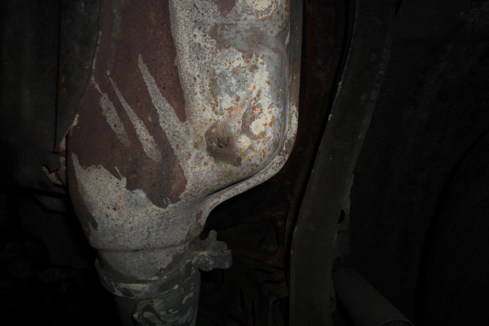

Mmmmmh - ich glaube von mir, mich einigermaßen mit der Optik da unten auszukennen. Das oberste Bild kriege ich gerade wirklich nicht nem Wärmetauscher zugeordnet. Welche Seite soll das denn sein? Das Loch halte ich nicht für serienmäßig.
Auch nicht Serie ist das Loch auf dem zweiten Bild. Das Problem an den Wärmetauschern ist, daß sie regelmäßig von innen durchrosten. Grundsätzlich darf man die Hülle, die Du siehst, schweißen. Man kann es nur kaum schweißen, weil da der Rest des Bleches auch schon ganz dünn ist.
Dein weiteres Bild zeigt dann einen der Pilze. Davon gibt es an jeder Seite einen. Da führen die Heizungszüge ran. Aufgabe der Pilze ist es, die Luft - je nach Deinem Wunsch - entweder in die Röhre nach vorne (den Rest von dem Teil hast Du ja auch fotografiert) oder nach außen zu transportieren. Die Wärmetauscher tauschen nämlich ständig. Auch im Sommer, selbst bei 40 Grad. Denen kommt damit auch Kühlungsfunktion zu - die innen liegenden "Auspuffrohre" werden so gekühlt. Da Du das dann aber nicht an Deinen FlipFlops haben willst pusten die Pilze dann die heiße Luft durch den Pilz oben raus.

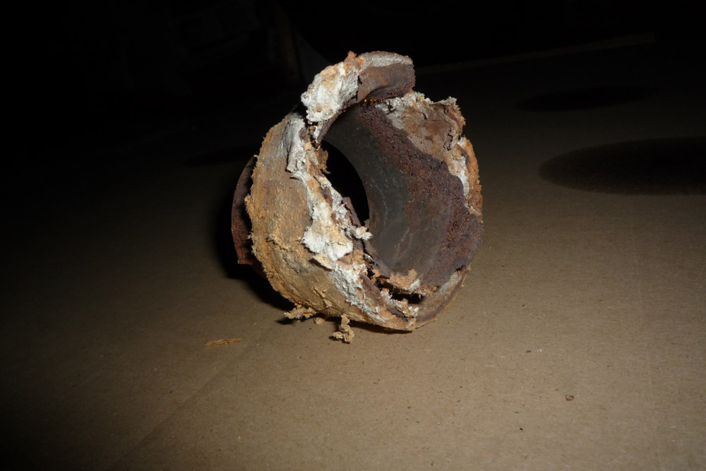

David hat ja gerade zwei Wärmetauscher im Bugnet. Die Pilze kriegst Du bei den üblichen Verdächtigen. Nur das Schwarze - angeblich mit Asbest gefüllte - Rohr, das habe ich noch nicht neu gesehen. Da solltest Du mal bei Ralf fragen.

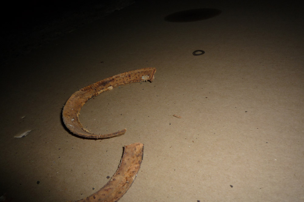

also den Pilz seh ich jetzt nich auf den Bildern, ausser vielleicht rechts oben im Anschnitt auf dem Bild mit dem vergammelten Rohr. Das mit dem Asbest hab ich auch schon gehört, ich würde den Gammelkram auf Bild 5 vielleicht mal vorsichtshalber entsorgen. Die Pilze seh ich bei dir ja jetzt nicht, also keine Ahnung ob die vorhanden und funktionstüchtig sind. Aber vergammelt sind auf jeden fall die Rohre, die ich bei mir (aber nicht wegen Gammel sondern wegen Asbest-Neurose) mit so Flexschläuchen (irgendwie so ne Drahtspirale mit irgendnem flexiblen Zeugs umwickelt) vom Autoteile-Tip ersetzt habe. Das funktioniert gut, hat aber einen, evtl. auch zwei Nachteile: 1. Motorraumsound im Innenraum wird durch die fehlende Schalldämpfung der Plastikrohre stärker übertragen. Macht sich aber eigentlich nur bei "Heizung an" bemerkbar und ist erträglich. Die Karre ist auf der Autobahn eh schon so laut, dass es da kaum drauf ankommt. 2. Möglicherweise geringere Heizleistung durch fehlende Isolation. Aber besser als gar keine!
Vorteile: Billig und Asbestfrei! TÜV hat bei mir nix beanstandet.

Also Leute, das Asbest ist doch auf Bild 5 einwandfrei erkennbar. Es ist das weiße Isolationsmaterial. Dieses ist durch einen heute bei jedem gut sortierten Händler zu beziehenden Gummiring ersetzbar. Man kann aber auch - schon oft beobachtet - die Ziehharmonikatüllen mittels großer, wacker zugezogener Schlauchschellen ruinieren... :surprised:

Hier ein weiteres Foto vom ersten Bild aus entfernter Distanz, vielleicht erkennt man dort besser wo sich die Stelle befindet.

PS: die kleinen Löcher die du da siehst, sind serienmäßig. Auf dem unteren Bild in Workshop sind sie gut zu sehen.

Hallo Kolja,
DIE "Löcher" in der Wärmetauscher-Unterseiten sind original. Lass sie wie sie sind. Das sind Öl-/Kondenswasserabläufe. Die fehlen nur bei miesen Repro-Wärmetauschern gelegentlich mal, sonst sind sie da UND SIE HABEN IHREN SINN!
Auch Du mein Sohn Brutus... äh, Harald, wirst sie an Original-VW-Tauschern finden
