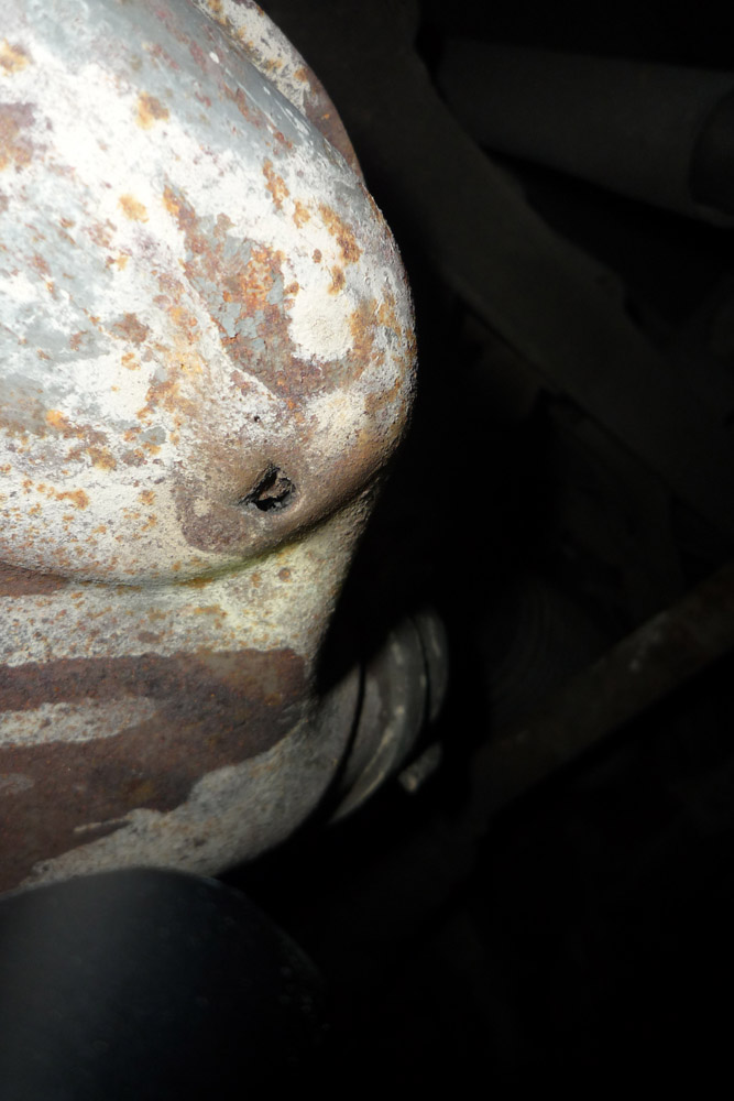

Hallo Zusammen,
ich lag mal wieder unter meinem Auto und wie auf einem Suchbild entdecke ich immer wieder neue Dinge dich mich freuen und mir ein ruhiges Gewissen geben :mrgreen:
So zum Beispiel diesmal meine Wärmetauscher. Beide haben ein kleines Loch, etwa so groß wie 1/4 Euro. Kann man darüber lachen und lässt es zuschweißen oder ist ihr ein baldiger Ersatz notwendig? Neu gibt's die Dinger ja nicht mehr, oder? Mit welchen Kosten darf man auf dem Gebrauchtmarkt rechnen und woher weiß ich, dass meine neuen gebrauchten nicht auch nach 3 Regenfahrten aussehen wie Schweizer Käse?

Moin Kolja,
wegen den Löchern in den Wärmetauscher kannst Du ganz entspannt sein -die gehören da so hin; sind serienmäßig.

Mmmmmh - ich glaube von mir, mich einigermaßen mit der Optik da unten auszukennen. Das oberste Bild kriege ich gerade wirklich nicht nem Wärmetauscher zugeordnet. Welche Seite soll das denn sein? Das Loch halte ich nicht für serienmäßig.
Auch nicht Serie ist das Loch auf dem zweiten Bild. Das Problem an den Wärmetauschern ist, daß sie regelmäßig von innen durchrosten. Grundsätzlich darf man die Hülle, die Du siehst, schweißen. Man kann es nur kaum schweißen, weil da der Rest des Bleches auch schon ganz dünn ist.

Hier ein weiteres Foto vom ersten Bild aus entfernter Distanz, vielleicht erkennt man dort besser wo sich die Stelle befindet.
Wärmetauscher rechts, oder?

PS: die kleinen Löcher die du da siehst, sind serienmäßig. Auf dem unteren Bild in Workshop sind sie gut zu sehen.

Hallo Kolja,
DIE "Löcher" in der Wärmetauscher-Unterseiten sind original. Lass sie wie sie sind. Das sind Öl-/Kondenswasserabläufe. Die fehlen nur bei miesen Repro-Wärmetauschern gelegentlich mal, sonst sind sie da UND SIE HABEN IHREN SINN!
