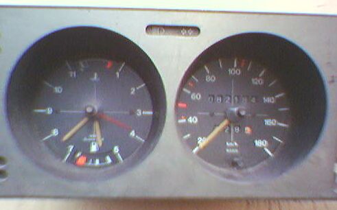

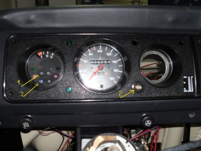

ich mache gerade die elecktrick bei meinem bus! klappt auch alles ganz gut ausser die sache mit dem tacho das sind dann doch ein paar fragen aufgetreten vllt kann mir hier ja jemand weiter helfen, also warum hab ich eig 2 mal kontrollleuchte für abblendlicht und auch 2 mal für fernlicht?
was ist das gelbe zwischen dem kmh und dem leerem feld fürne kontrollleuchte? steht übrigens ein B drauf ist das für bremse (brake)?
und wo ist die kontrollleuchte der handbremse?

Tja da hat wohl mal ein Bastler was dazugebaut. Original sind weder das Kombiinstrument links noch der 180km/h Tacho samt roter Nadel ebenso die rote Anzeigenadel der Tankuhrl.
Die "B" Kontrolleuchte ist die für die 2 Kreisbremskontrolle bzw. falls ab Werk bestellt die Handbremskontrolleuchte. Aber das war superseltene Option.
Übrigens der Schalter für das Frischluftgebläse sitzt auch an der falschen Stelle, ist von einem Bastler rechts vom Lenkrad gewandert anstatt links vom Lenkrad direkt neben dem Lichtschalter

Der Tacho erinnert mich irgendwie an Golf I Modell: "Tittentacho"

:lol: wieso den bidde tittentacho???
naja egal mhh was mach ich denn jetzt? vllt sollte ich mir einen originaleren tacho besorgen :confused:
Re: kontrollleuchten
kitzmann hat geschrieben::lol: wieso den bidde tittentacho??
Klick mich feste!
edit:das scheint sogar dein Modell zu sein aus nem Golf I bis 5/79
