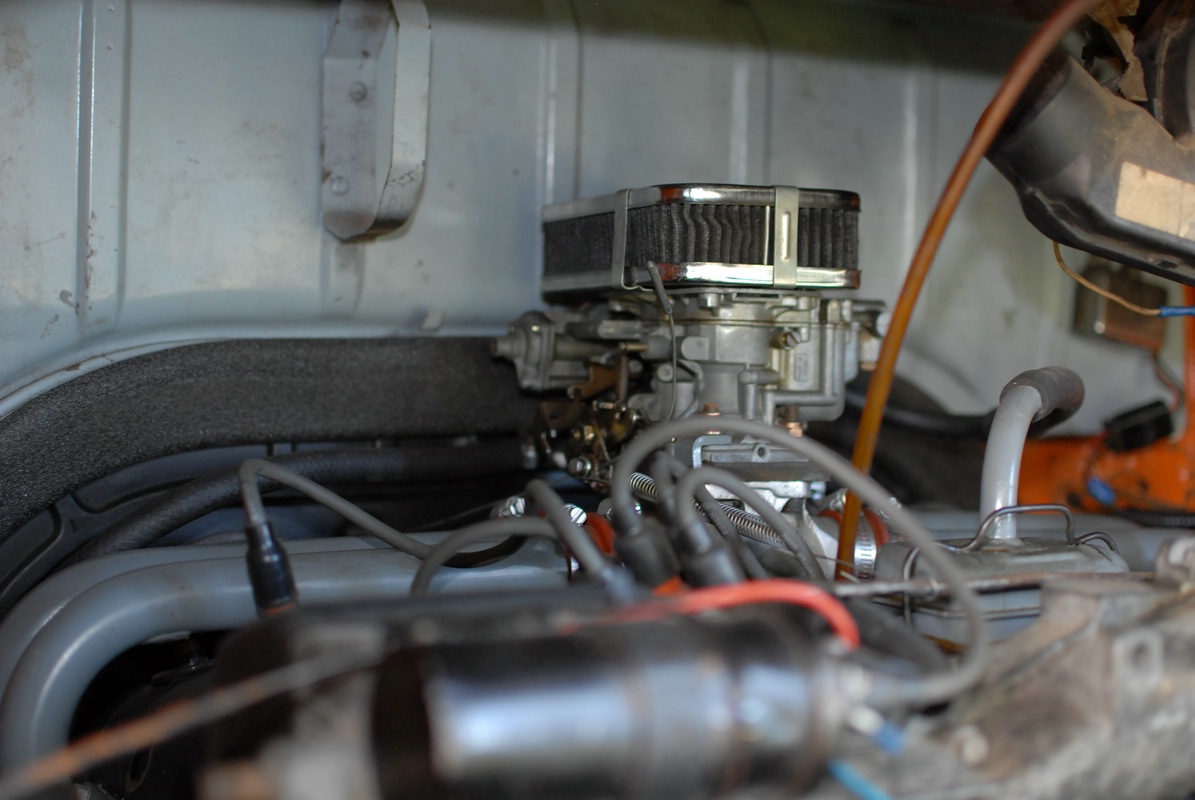

Ansonsten kann ich dir nix dazu sagen, hab' aber ein Foto:
Theoretisch müßte mit diesem Doppelvergaser

Schickes Bild. Sieht so schön aufgeräumt aus, im Motorraum

Das Foto stammt übrigens vom Jahrestreffen in Augsburg, und der Besitzer ist auch im Forum vetreten (auch wenn ich nicht weiß, unter welchem Nick). Das Auto stammt so aus den USA, weswegen der Besitzer wohl keinen Vergleich mit der Originalkonfiguration haben wird. Ich erwarte durch die langen Saugwege ein besseres Drehmoment untenrum und auch 'ne bessere Füllung, weil einander gegenüberliegende Zylinder im 360°-Versatz an jeweils einem Vergaser saugen, anstatt dieser 540°/ 180°-Synkope ("Schweinsgalopp") bei den Originalvergasern. Obenrum wird wohl kaum was / nichts fehlen, solange du nicht mit grimmigen Steuerzeiten hantierst. Ist aber Spekulation.

Kann doch gar nicht sein, daß die Amis dann eben ohne fahren, kann ich mir gar nicht vorstellen. Clemens, könntest Du da was sehen? Sonst stell doch mal bitte - wenn vorhanden - ein Foto von dem Bus ein, vielleicht können wir damit den Halter identifizieren und motivieren, hier mal seine Erfahrungen und gegebenenfalls ergänzende Bilder zu posten.

Auf den Foto von Clemens geht ein Schlauch nach links Richtung Bremskraftverstärker-Anschluss. Möglicherweise ist hinter dem Vergaser ein Anschluss für den Unterdruck.
Ansonsten könnte ich mir auch vorstellen, einen Stutzen nach zu rüsten und von dort auch den Verteiler zu steuern.

Da hatte ich auf den Bdnzinschlauch getippt. Der kommt, wenn ich mich richtig erinnere, bei den Ami-Bussen von unten links.

Jau hast Recht, wird wohl der Spritschlauch sein.
