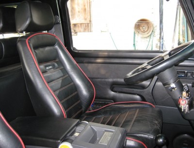

Zumindest im Fond ist bei mir das BMW Gestühl drin.bigbug hat geschrieben:Hi Kolja!
Frag mal Robin,
der fährt 7er BMW-Sitze in superschick.
Vorne habe ich alte Recaros drin, bei denen die Sitzschienen allerdings auch angepasst werden müssen, vor allem, wenn man original eine Doppelsitzbank drin hatte.
Zusammenfassend: Es gibt bestimmt einfachere Wege
Luftige Grüße Robin
