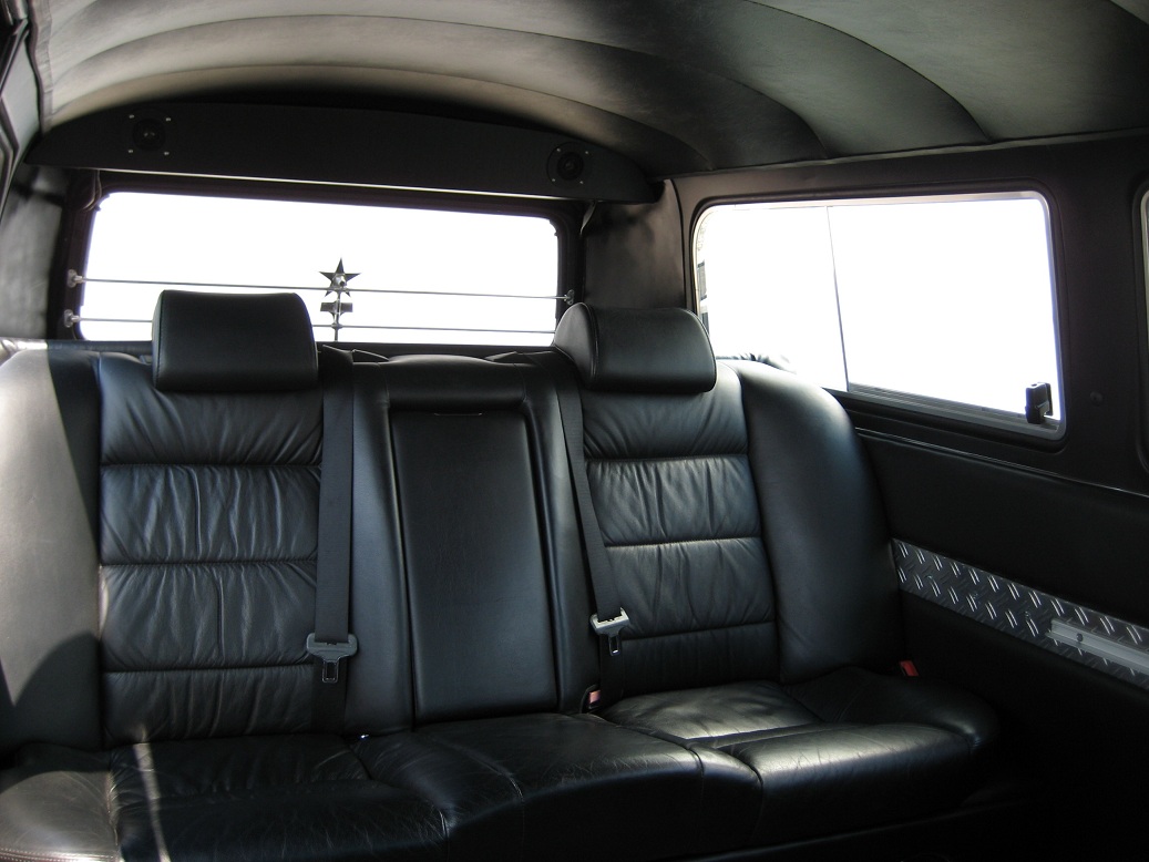

Zumindest im Fond ist bei mir das BMW Gestühl drin. :wink: Aber von Plug&Play ist man da auch weit weg. Das fängt schon damit an, dass die 3-Gurt-Befestigung oben in der Rückenlehne integriert ist, was eine stabile Querverstrebung hinter der Rückenlehne erforderlich macht. Zuminest die unteren Gurtaufnahmen konnte ich direkt nutzen, die oberen zumindest indirekt für die Befestigung der Quertraverse. Das einzige, das wirklich super passt, ist die Breite der Sitzbank.
Vorne habe ich alte Recaros drin, bei denen die Sitzschienen allerdings auch angepasst werden müssen, vor allem, wenn man original eine Doppelsitzbank drin hatte.
Zusammenfassend: Es gibt bestimmt einfachere Wege :roll:

@Robin: Danke für die Bilder, vor allem die Rückbank ist ja mal richtig edel! Geil!
