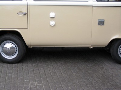

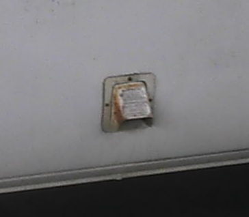

Hi Leute!!
Ich hab an meinem T2a Camper eine Außensteckdose die ich auch gerne behalten möchte nur leider hat sie den falschen Anschluss. Die heutigen Dosen haben Drei runde Pinne in der Dose nur hat meine einen runden Pinne und 2 flache. Hat sich der Anschluss im laufe der Jahre verändert oder liegt das da ran das meiner aus Kalifornien kommt? Ich hab hier im Forum und im World Wide Web nach Hilfe oder einer Lösung gesucht aber leider nix passendes gefunden, das war alles für die T2b´s aber die haben auch eine ganz andere Steckdose.
Ich habe gehofft das es das Innenleben der Dose austauschbar ist oder das es ein Adapter gibt aber das scheint ja nicht der Fall zu sein :(
Wie habt ihr das Problem gelöst? Was kann man da noch machen?
Lg nico

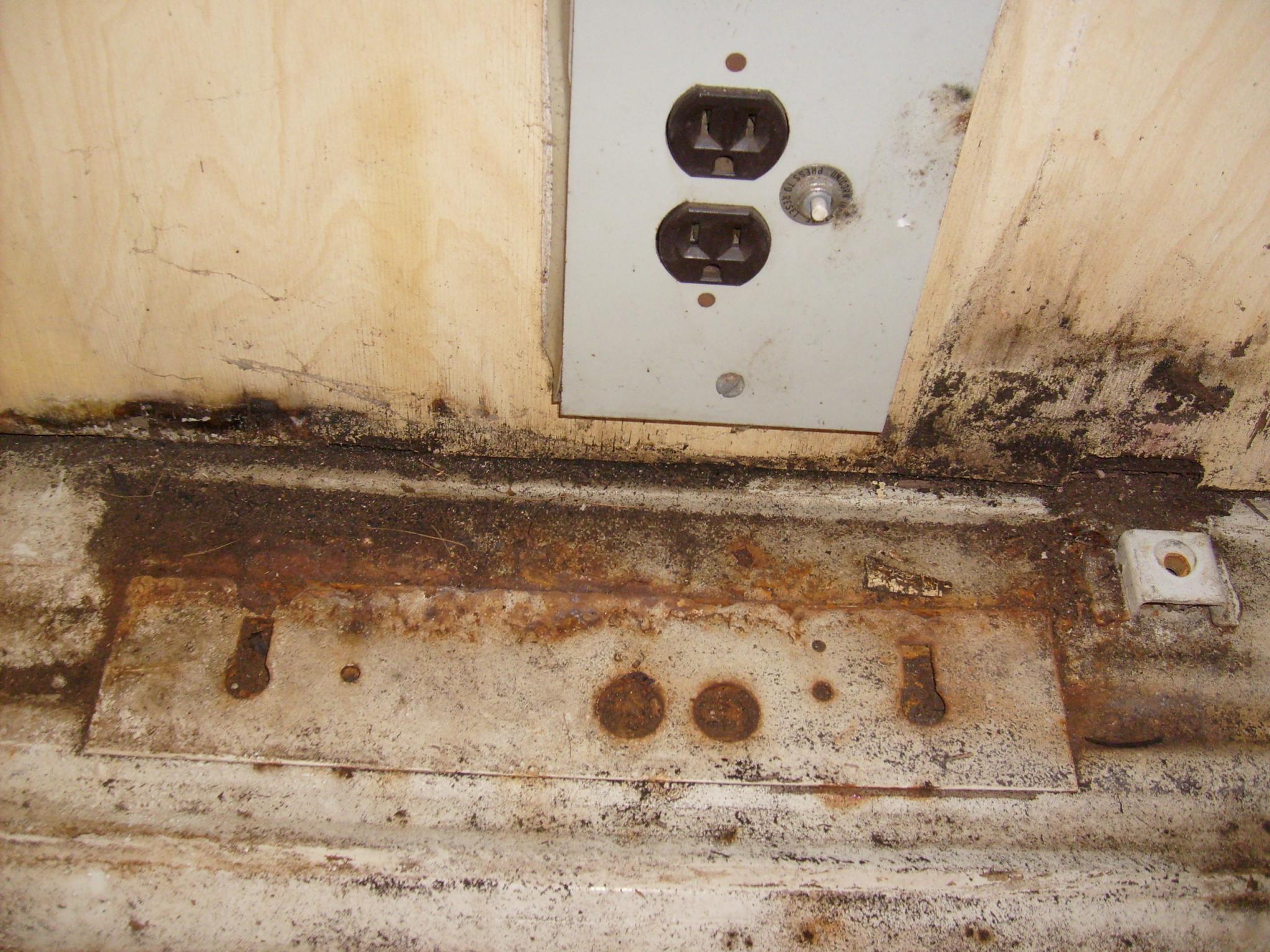

genau sowas habe ich auch gefunden, Ich hatte nur gedacht ich Könnte die alte behalten, die schaut beim T2a ja anders aus als beim T2b.
Danke für den Tipp. Da war aber nix angeschlossen bis auf 2 steckdosen die innen lagen.
Hier mal zwei Bilder.

HI,
wenn es ein US-Bus ist, ist es auch die US-Steckdose mit 110 V.
Es gibt Adapter zu kaufen, so dass Du auf den 230V-Stecker diesen Adapter steckst und diese Kombi passt dann in die Aussendose.
Für die Innensteckdose gibt es das gleiche Verfahren.
Sollte es keine weiteren Trafos, Ladegeräte, Kühlfächer usw. geben sondern nur die Steckdose, dann musst Du nix von 110 auf 230V umrüsten.

Bei meinem US-Westy sieht es genauso aus, wie bei Nico. Er hat vermutlich auch nur die zwei Steckdosen ohne weitere von dort abgehende Elektrik im Innenraum.
Ich hab daher das gleiche Problem, die Steckdose irgendwie umrüsten zu müssen. Kann hier wirklich rein mit Adaptern von 110V auf 230V Steckdosen gearbeitet werden oder sollten die Steckdosen schon allein aus Altersgründen getauscht werden? Gäbe es in letzterem Fall Steckdosen, die in den Ausschnitt der US-Steckdose passen?

Ihr solltet auf jeden fall die inneren Steckdosen
Und alle Kabel die dorthin gehen tauschen.
Für 220 V sehe ich die Verkabelung als zu mager
und spährlich an! Typisch Us halt :-)
40 Jahre alte Kabel kann man ruhig mal tauschen,
Wenn da ordentlich power durchgeht.
Ich hab alles auf 110V gelassen, aber neue Us
Steckdosen und neue Kabel eingebaut.
